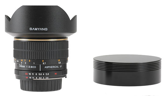

Tout comme les autres productions de la marque coréenne Samyang, le 14 mm f/2.8 est livré dans un emballage que l’on ne regardera pas très longtemps puisque c’est ce qui est à l’intérieur qui nous intéresse – j’ai toujours adoré ces tests qui détaillent l’emballage sous toutes les coutures comme si c’était ça l’important.
L’optique est livrée avec un sac un brin chiche mais suffisant pour la protéger, si vous êtes porté là-dessus il existe des sacs chez les accessoiristes, mais ici on est dans le low-cost – l’objectif coûte moins de 320 euros prix public.
Ce qui me paraît plus important c’est la construction de ce 14 mm qui mérite d’être soulignée : c’est du lourd, ça sent le solide même si certaines parties en plastique pourraient ne pas l’être mais chez Nikon et les autres on ne fait pas toujours mieux (et c’est souvent plus cher).
Le bouchon d’objectif est aussi impressionnant que la lentille frontale légèrement bombée et il s’adapte directement sur le pare-soleil intégré à l’optique. Le fixer demande de comprendre le principe mais une fois fait, c’est facile comme tout.
Test Samyang AE 14mm f/2.8
La bague de diaphragme est agréable au toucher, elle tourne avec facilité et présente une course limitée, c’est un bon point car vous allez vite comprendre que c’est important. Le Samyang est en effet entièrement manuel, il va donc vous falloir apprendre à faire joujou avec cette bague car le réglage d’ouverture n’est pas répercuté sur le boîtier.
Même remarque pour la bague de mise au point. Retour aux sources de la photographie, apprentissage pour certains mais en aucun cas une contrainte. Je rassure tout de suite ceux qui commencent à paniquer : avec un 14 mm vous n’allez pas changer l’ouverture ni la mise au point souvent.
