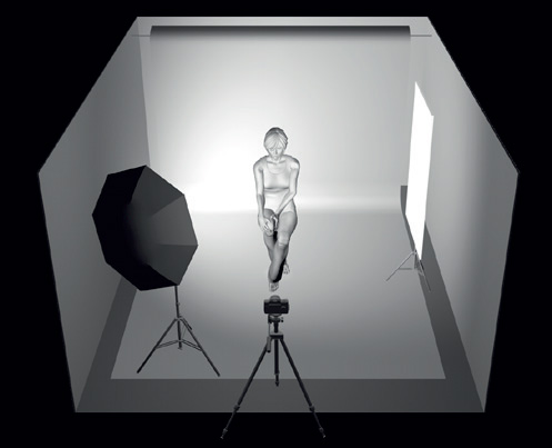

Exemple de plan d’éclairage : 1 éclairage avec réflecteur
La source et le réflecteur sont disposés de la façon suivante :
  • source : 30° à gauche
  • réflecteur : 90° à droite
Un portrait photographique « classique » ne comporte généralement pas de zones d’ombres bouchées ; cependant, il faut vraiment que la photo présente des contrastes sous peine d’avoir l’air plate et sans vie. C’est précisément ce que réalise ce simple dispositif , avec des reflets de lumière dans les deux yeux qui rendent l’image plus vivante.
Le schéma de disposition du matériel est le suivant :
exemple de plan d'éclairage en studio pour le portrait
