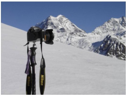

Comment fabriquer un monopode à rotule avec un baton de ski
Ce monopode maison permet de stabiliser l’appareil photo, surtout avec un lourd téléobjectif. Et pour les inconditionnels du souvenir : il vous permet aussi d’apparaître sur la photo du sommet…
Il est facile à planter dans la neige si vous lui enlevez la rondelle ou la dernière partie. La rotule est idéale pour mettre l’appareil parfaitement horizontal ou vertical.

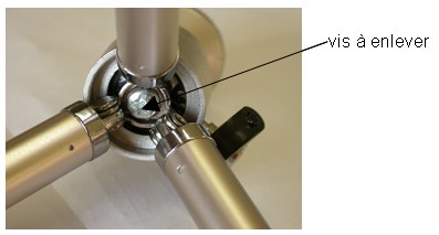

1. Démontage du petit pied HAMA
Commencez par enlever les pieds en ôtant la vis située sous la rotule

3. C’est fini
Vous voici désormais avec un bâton de ski monopode qui ne vous a pas coûté bien cher et qui vous rendra bien des services. Bien évidemment, ce monopode ne servira pas qu’à la montagne (!), il est utilisable sur tous types de terrains. Attention à prendre soin de faire quelques essais au préalable selon le poids de votre matériel. Le risque inhérent à tout monopode étant la chûte de l’ensemble boîtier + objectif si vous fixez dessus un ensemble torp lourd pour le bâton (ceci est d’ailleurs valable pour tous les monopodes).
