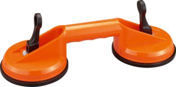

– une ventouse de vitrier (poids de charge approximatif 70kg) – coût 8€

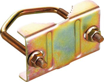

fixation antenne pour support à ventouse de reflex
– 2 fixations pour antenne parabolique – coût 10 euros

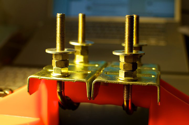

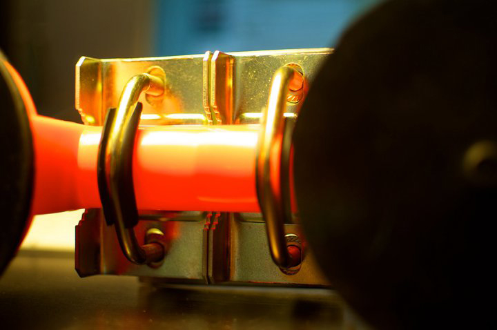

Pour commencer, il faut assembler les fixations d’antenne et la poignée de vitrier ensemble.
Insérer les tubes de caoutchouc ouverts sur leur longueur pour envelopper les barres de fixations et d’atténuer les contraintes (et éviter de casser la poignée avec son boitier dessus !).
fabrication d'un support à ventouses pour reflex numérique DIY
Prenez garde à ne pas trop serrer les écrous afin de ne pas écraser la poignée, mais serrez tout de même correctement. Il ne faut pas qu’il y ait de jeu ni que vous puissiez bouger la poignée en la forçant manuellement.

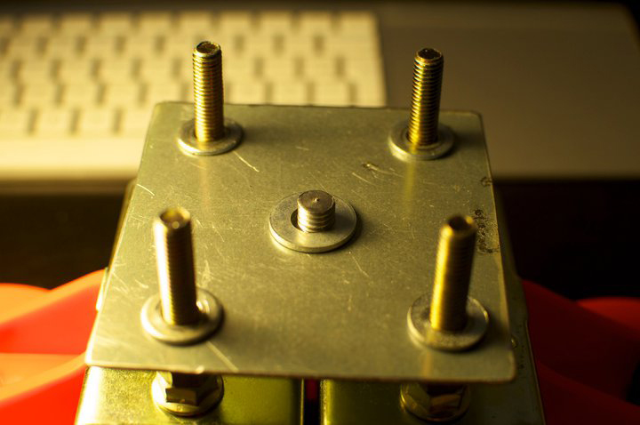

Créez l’espacement nécessaire pour supporter la plaque afin de pouvoir serrer la rotule sur la vis.

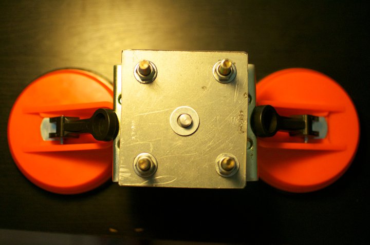

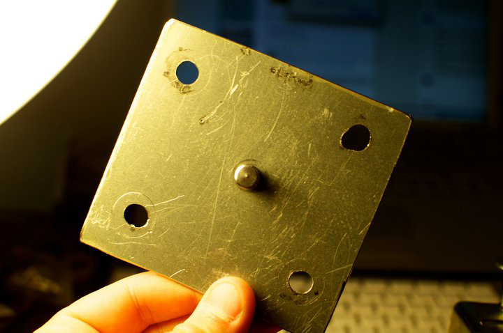

Ensuite prenez la plaque de métal, ajustez-la aux proportions du plateau, marquez les trous à effectuer, percez la plaque quatre fois pour les filetages. Prenez ensuite une règle pour tirer les diagonales et positionner le trou central pour la vis de la rotule.
Une fois ces étapes réalisées, placez des rondelles de chaque coté de la plaque, vissez la plaque avec des écrous freinés – avec petit bout de caoutchouc à l’intérieur, ça évite qu’ils ne se dévissent seuls. vous pouvez serrer fortement car les écrous d’espacement ne bougeront pas donc il n’y a pas de risque d’écraser la poignée.

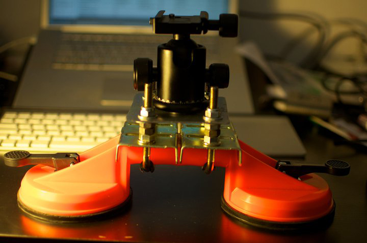

Fixez la rotule et … c’est terminé !

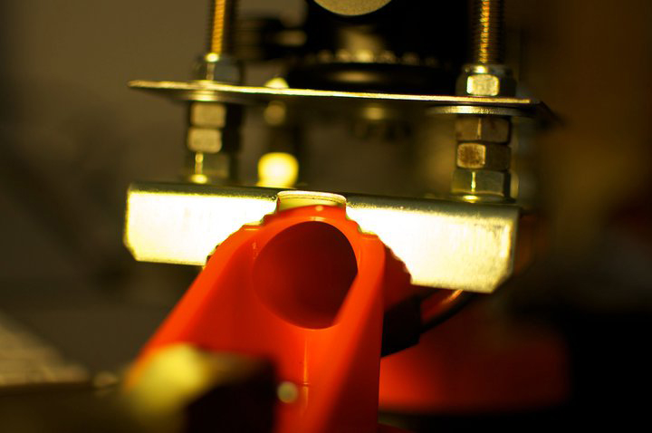

Les fixations d’antenne satellite possèdent des crans qui permettent d’être à niveau en débordant sur l’extérieur de la poignée : les 2 plaques de fixations étant plus longues que la poignée, cela dépasse un peu mais c’est parfaitement plat. La stabilité des plaques offerte par ces crans est un avantage. Les fixations ne peuvent pas tourner autour de la poignée.

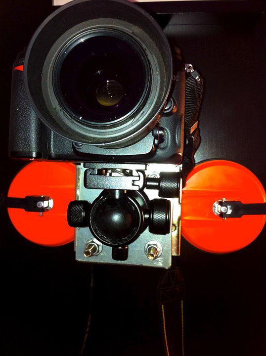

Une fois ce réglage effectué, le support à ventouses est prêt à être utiliser : sur un bureau en bois (photo), une vitre, une carrosserie, toute surface plane et propre pour que la succion se fasse correctement.
Exemple d’utilisation sur une vitre avec boîtier reflex Nikon D7000 et objectif AF 10,5mm Fisheye Nikkor 2.8 G ED

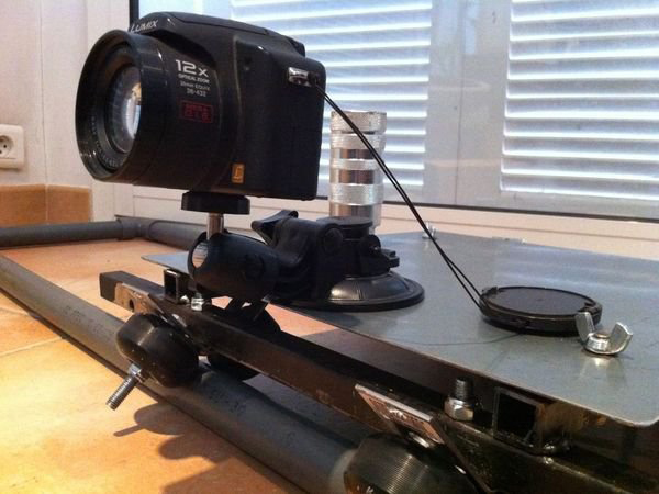

Ce support est réalisable en version simple ventouse avec Tracking Dolly pour tourner vos séquences vidéos. La ventouse peut se décrocher sous le poids d’un bridge (expérience vécue !), vous pouvez alors coller une plaque de vinyle autocollante pour assurer une bonne force de succion. Il est néanmoins préférable de privilégier le support à double ventouse pour sa capacité de maintien d’un boitier avec un objectif de poids moyen, soit environ 1,5kg au total.
