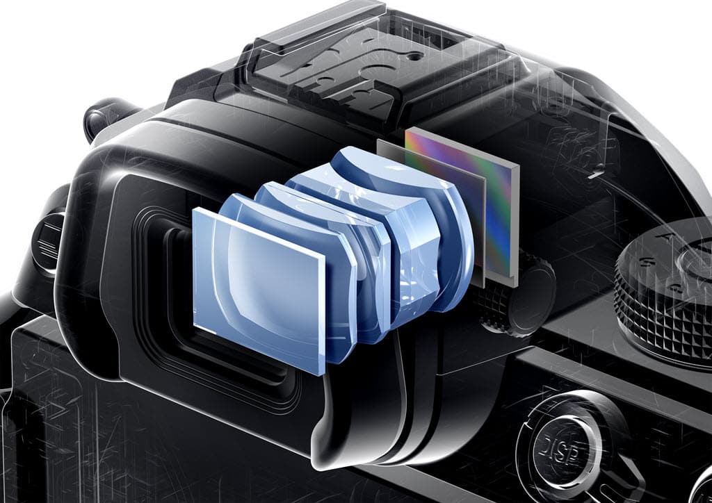

Le bloc optique du viseur électronique des Nikon Z
Le viseur électronique d’un hybride Nikon diffère de l’écran arrière. Il utilise un prisme et des lentilles en verre – le bloc optique de visée – tandis que l’écran arrière ne fait que retranscrire le signal électronique envoyé par le boîtier.

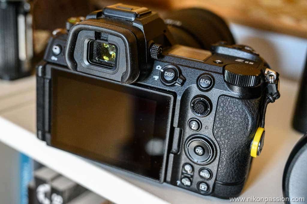

Tous les Nikon Z disposent d’une touche permettant de faire défiler les données affichées. Selon les modèles (cet article s’appuie sur l’affichage du Nikon Z6III), vous pouvez choisir entre quatre écrans différents. Chaque écran affiche un jeu d’informations différent. Un simple appui sur la touche DISP vous permet de basculer de l’un à l’autre.
Comment régler le viseur du Nikon Z
La touche DISP du Nikon Z6III permet de changer l’affichage du viseur
Cette touche peut être située ailleurs selon les modèles, vérifiez dans le manuel

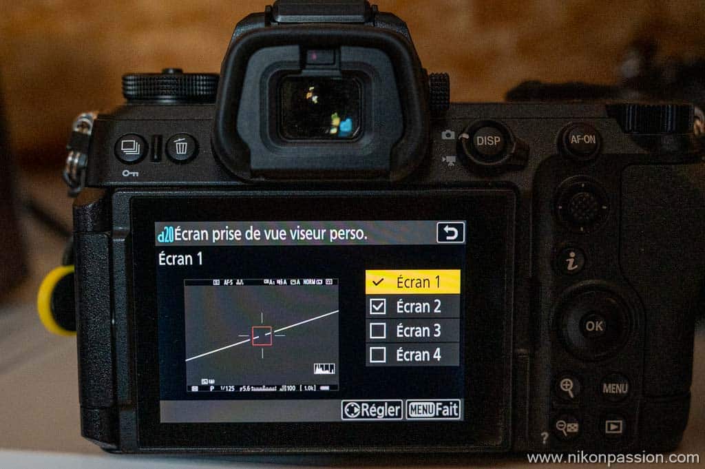

Ces écrans sont personnalisables à l’aide du menu d20 ou équivalent. Libre à vous de choisir ce que vous souhaitez voir s’afficher dans chaque écran, et combien d’écrans vous souhaitez conserver lors de l’appui sur la touche DISP. Le Nikon Z6III propose par exemple quatre écrans différents (vérifiez dans le manuel Nikon selon le modèle dont vous disposez).
Le menu d20 du Nikon Z6III permet d’activer/désactiver et modifier les affichages

L’écran 1 ne peut pas être désactivé car il faut bien avoir au minimum un affichage. Vous pouvez en revanche activer ou désactiver les écrans 2 à 4, selon le modèle de Nikon Z utilisé. Pour cela mettez en surbrillance les options [Écran 2] à [Écran 4] et appuyez sur la touche droite du trèfle pour les sélectionner ou les désélectionner.
Seuls les affichages cochés seront alors accessibles en appuyant sur la touche DISP pendant la prise de vue.

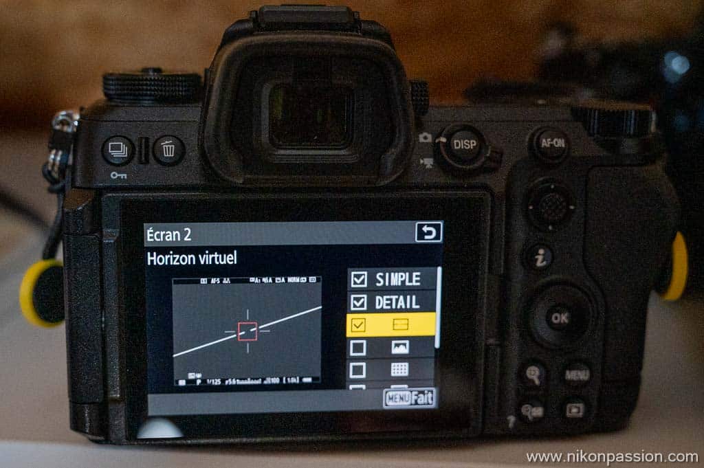

Le menu d20 dans le groupe Réglages personnalisés permet de configurer ces affichages. Notez que le même niveau de personnalisation est disponible pour l’affichage sur l’écran arrière via le menu d19.
Modification des informations affichées dans le viseurs – ici Nikon Z6III
Pour afficher ou masquer une valeur, sélectionnez l’écran concerné dans le menu d20, puis appuyez sur la flèche gauche du sélecteur arrière. Vous avez alors accès à un ensemble de données que vous sélectionnez en les cochant ou que vous masquez en les décochant.

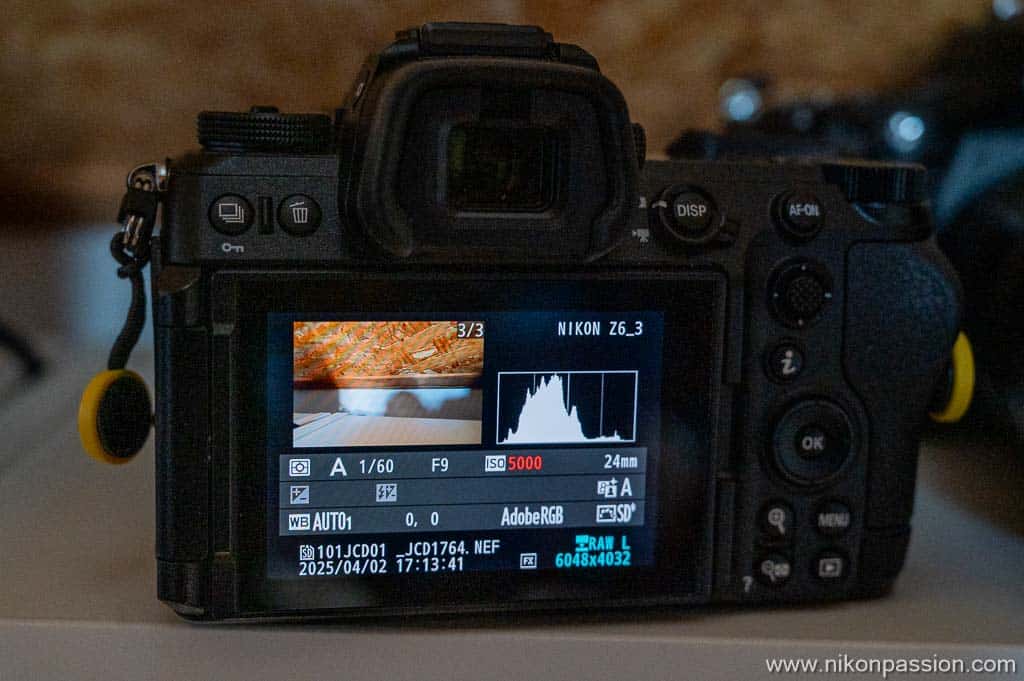

Appuyez sur la touche de visualisation pour afficher la dernière photo. Le joystick ou les touches de navigation du sélecteur arrière vous permettent de parcourir vos images. En appuyant sur la touche + ou la touche −, vous changez le niveau de zoom dans l’image. Vous pouvez également le réduire pour afficher plusieurs vignettes dans le viseur, comme sur l’écran arrière.
Les différents affichages de visualisation des photos – ici Nikon Z6III
C’est la touche DISP ou les flèches haut ou bas du sélecteur arrière qui vous permettent de configurer l’affichage en mode visualisation. En appuyant sur ces commandes, vous faites défiler différents écrans, présentant chacun des informations différentes :
