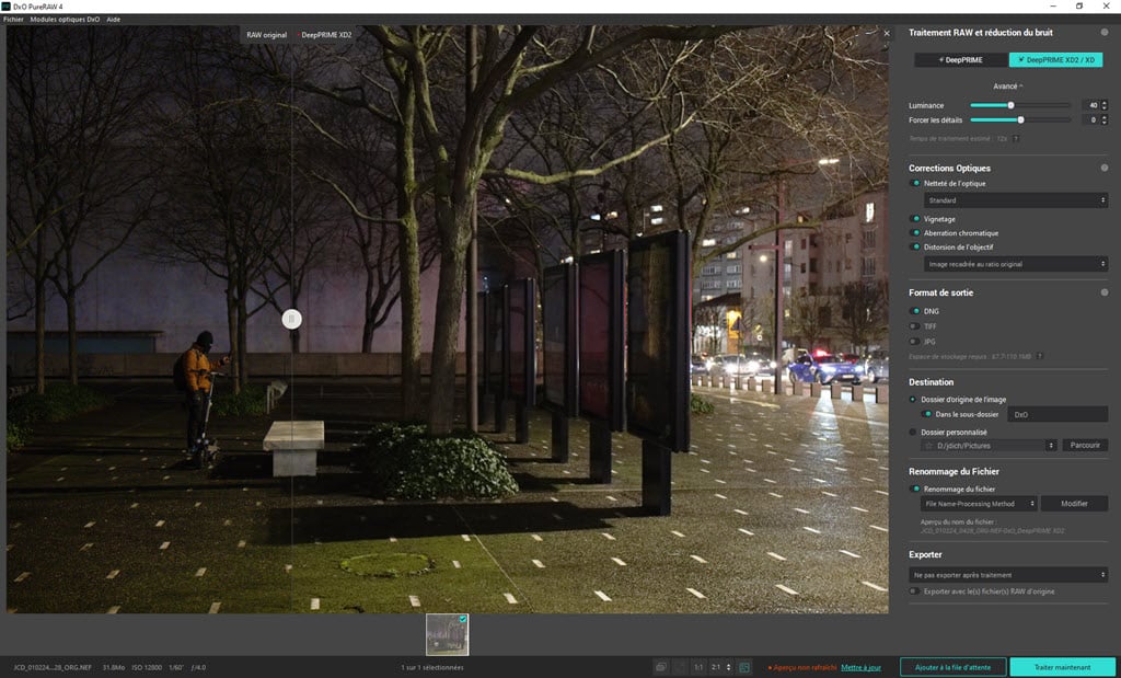

La nouveauté ergonomique de PureRAW 4 est son mode Aperçu, permettant de visualiser en temps quasi réel l’effet des ajustements apportés, afin d’affiner les résultats sans se contenter du traitement par défaut.
Ce mode s’accompagne également de la fonctionnalité d’ajustement de la luminance et de la force des détails (mémorisables), qui assure un meilleur équilibre de l’exposition.
Cette version 4 permet de comparer différents fichiers de sortie (DNG, TIFF, JPEG) avec le fichier RAW d’origine lors de la visualisation des images après traitement. La fenêtre de traitement a aussi été repensée.

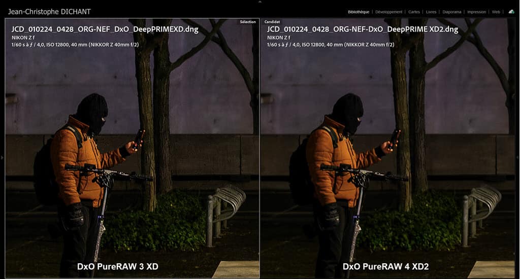

Mes premiers tests montrent une qualité d’image supérieure entre PureRAW 3 et PureRAW 4, la nouvelle version offrant moins de granulation dans les aplats (murs, sols) et moins de lissage sur les détails, ce qui rend les images plus naturelles.
DxO PureRAW 3 XD vs DxO PureRAW 4 XD2

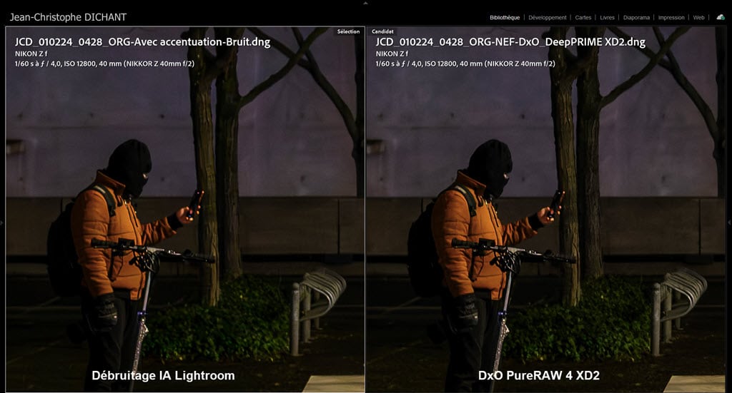

Face à la réduction de bruit par l’IA de Lightroom Classic, DxO PureRAW 4 s’impose, l’écart entre les deux traitements étant désormais clairement perceptible.
Lightroom Classic réduction de bruit IA vs DxO PureRAW 4 XD2
