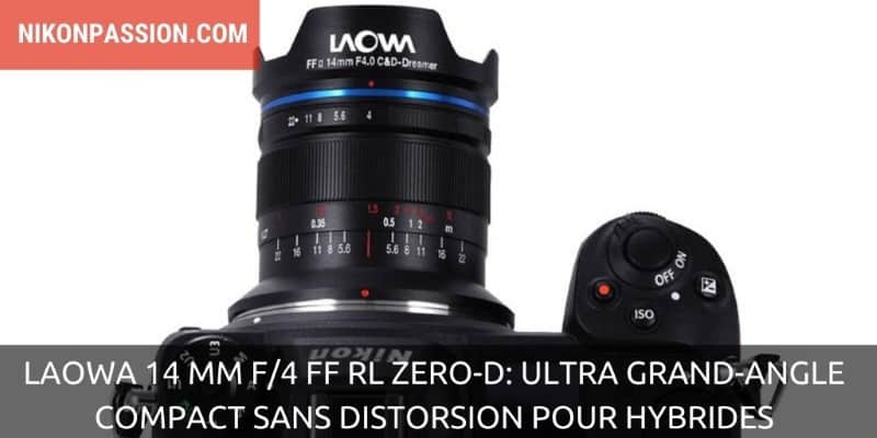

A première vue le Laowa 14 mm f/4 FF RL Zero-D présenté par Venus Optics peut sembler banal : un 14 mm pour boîtier à capteur 24×36, fût-il hybride, n’est plus l’objectif spectaculaire qu’il était encore il y a peu… surtout quand il ouvre à f4 « seulement » et qu’il fait l’impasse sur l’autofocus.
Mais l’air de rien cet objectif a plusieurs atouts dans la manche, des petits trucs en plus que bien des ultra grands angles des marques concurrentes vont lui envier.
Les objectifs Laowa pour Nikon chez Miss Numerique
Laowa 14 mm f/4 FF RL Zero-D : présentation
Comme d’autres objectifs Laowa pour Nikon, le nouveau Laowa 14 mm f4 FF RL Zero-D ne paie pas de mine, pourtant un petit détail attirera sans doute votre attention : il est estampillé Zero-D, pour « zéro distorsion ».
Mine de rien, cela change tout. Avec ce 14 mm Laowa, fini les longues heures passées devant l’ordinateur en post-traitement, à essayer de corriger tant bien que mal les déformations disgracieuses causées par une distorsion mal contenue. Fini les sujets à éviter pour cause de distorsion ingérable.
Le Laowa 14 mm f4 FF RL Zero-D est un objectif que vous pouvez utiliser sans arrière pensée. Cette absence de distorsion lui permettra aussi de faire le bonheur des amateurs d’astrophotographie. Le fait qu’il soit cantonné à la mise au point manuelle ne devrait pas s’avérer très gênant à l’usage vu la focale.

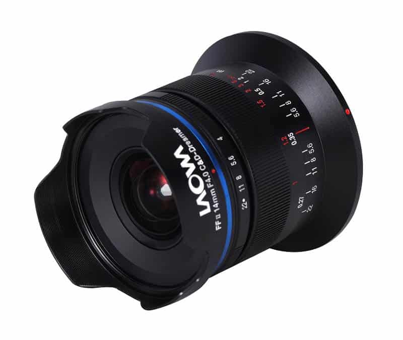

Ce que l’on perd en luminosité, on le gagne en compacité : cet objectif est presque petit pour un objectif de cette focale qui couvre le format 24×36 (58 mm x 59 mm), ce qui permettra de le glisser plus facilement dans le sac. Son poids plume de seulement 228 grammes lui permettra de se faire facilement oublier.

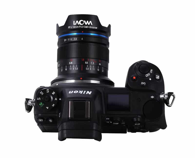

14 mm f4 FF RL Zero-D monté sur un boîtier Nikon Z

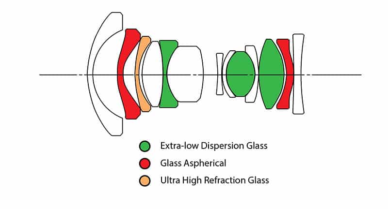

Formule optique du 14 mm f4 FF RL Zero-D

- Construction optique : 13 lentilles en 9 groupes (dont 3 lentilles à faible dispersion, 2 lentilles asphériques et une lentille ultra haute réfraction)
