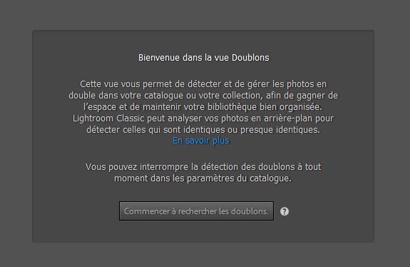

La vue Doublons est un nouveau mode d’affichage dans le module Bibliothèque, en plus de la Grille, de la Loupe, de la Comparaison, de l’Ensemble et des Personnes.

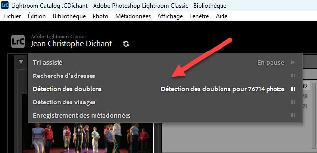

Lors de la première activation, Lightroom Classic indexe l’intĂ©gralitĂ© de votre catalogue. Ce processus tourne en arrière-plan : vous pouvez continuer Ă travailler, mais le logiciel sera plus lent le temps de l’analyse. Sur un gros catalogue, comptez plusieurs heures, lancez le avant d’aller vous coucher et dormez tranquille.
Une fois l’indexation terminĂ©e, les doublons dĂ©tectĂ©s sont regroupĂ©s automatiquement en piles. Vous pouvez les examiner et dĂ©cider lesquels supprimer. PrĂ©voyez du temps si vous avez de nombreux doublons Ă gĂ©rer, mais vous n’ĂŞtes pas forcĂ© de tout faire en une seule fois.

La dĂ©tection des doublons doit ĂŞtre activĂ©e dans les paramètres du catalogue. Si vous travaillez avec plusieurs catalogues (ce qui reste une erreur magistrale, je ne cesse de le rĂ©pĂ©ter), l’activation est Ă faire dans chacun d’eux.

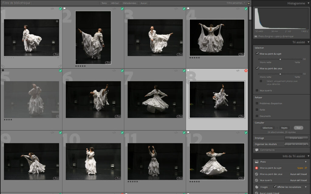

Le Tri assistĂ©, en version beta dans les prĂ©cĂ©dentes versions, passe en version finale dans Lightroom Classic 15.4. Cette fonction, apparue en accès anticipĂ© en octobre 2025 avec Lightroom Classic 15, a connu plusieurs Ă©volutions : amĂ©lioration de la dĂ©tection en faible profondeur de champ en fĂ©vrier 2026 (15.2), traitement IA en arrière-plan en avril 2026 (15.3). La version de juin 2026 est la première Ă quitter le statut de fonctionnalitĂ© expĂ©rimentale. Ouf, car jusqu’ici je dois bien dire que je n’Ă©tais pas franchement convaincu de sa pertinence.
La nouveautĂ© majeure de cette version est le panneau Visages. Pour chaque visage dĂ©tectĂ© dans une image, Lightroom Classic affiche deux scores : « Yeux ouverts » et « NettetĂ© des yeux ». Sur un shooting de portrait, un mariage ou un Ă©vĂ©nement avec des dizaines de photos de groupe, cela change la vitesse du tri. Au lieu de zoomer sur chaque visage pour vĂ©rifier si les yeux sont nets et ouverts, vous avez l’information en un coup d’Ĺ“il.
Conseil perso : vĂ©rifiez quand mĂŞme, n’allez pas supprimer des photos en faisant confiance au logiciel avant d’avoir testĂ©, sur VOS photos, qu’il fait bien le boulot attendu.
La section RejetĂ©es a aussi Ă©tĂ© revue : meilleure gestion de plusieurs motifs de rejet simultanĂ©s et contrĂ´le plus fin sur les problèmes d’exposition. Le scoring de la nettetĂ© du sujet progresse aussi pour les images Ă faible profondeur de champ, notamment quand le sujet n’est que partiellement net.
Concrètement, le Tri assistĂ© analyse vos images selon les critères que vous sĂ©lectionnez (nettetĂ© du sujet, nettetĂ© des yeux, yeux ouverts, exposition), marque les sĂ©lections et les rejets, et vous montre les raisons de chaque dĂ©cision. Vous gardez la main sur tout : vous pouvez ajuster les seuils, revenir sur n’importe quel choix, trier manuellement quand les critères esthĂ©tiques ou Ă©motionnels priment sur les critères techniques.
Pour les photographes de mariage, d’Ă©vĂ©nementiel et de portrait, le gain de temps est rĂ©el. Pour les autres usages (paysage, architecture, nature morte), le Tri assistĂ© reste moins pertinent puisque les critères de tri sont principalement orientĂ©s vers les personnes.

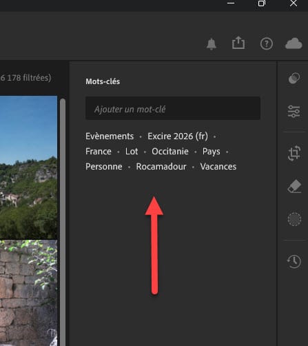

Le second miracle du jour. Les mots-clĂ©s ajoutĂ©s dans Lightroom Classic se synchronisent dĂ©sormais avec Lightroom Desktop, Lightroom Mobile et Lightroom Web. Et inversement : les mots-clĂ©s saisis sur mobile ou sur le web remontent dans Lightroom Classic. Vous n’y croyiez plus ? Moi non plus.
Si vous utilisez plusieurs appareils (ajout de mots-clĂ©s en dĂ©placement sur tablette, tri sur le bureau), c’est un gain d’efficacitĂ© Ă©vident. Plus besoin de remettre les mots-clĂ©s Ă jour manuellement en rentrant au bureau.
Il y a toutefois une limite Ă connaĂ®tre (oui, parce que bon, ça ne peut pas ĂŞtre parfait tout de suite) : la hiĂ©rarchie des mots-clĂ©s de Lightroom Classic n’est pas conservĂ©e dans les applications cloud. Les mots-clĂ©s hiĂ©rarchiques sont « aplatis » dans Lightroom Desktop, Mobile et Web. Si vous avez une arborescence du type Pays > France > Occitanie > > Lot > Rocamadour, les apps cloud afficheront cinq mots-clĂ©s indĂ©pendants. C’est loin d’ĂŞtre idĂ©al. Mais c’est ça ou rien, et c’Ă©tait tellement rien depuis des annĂ©es qu’on va s’en contenter avant que, peut-ĂŞtre, ça Ă©volue (Allo Adobe ??).

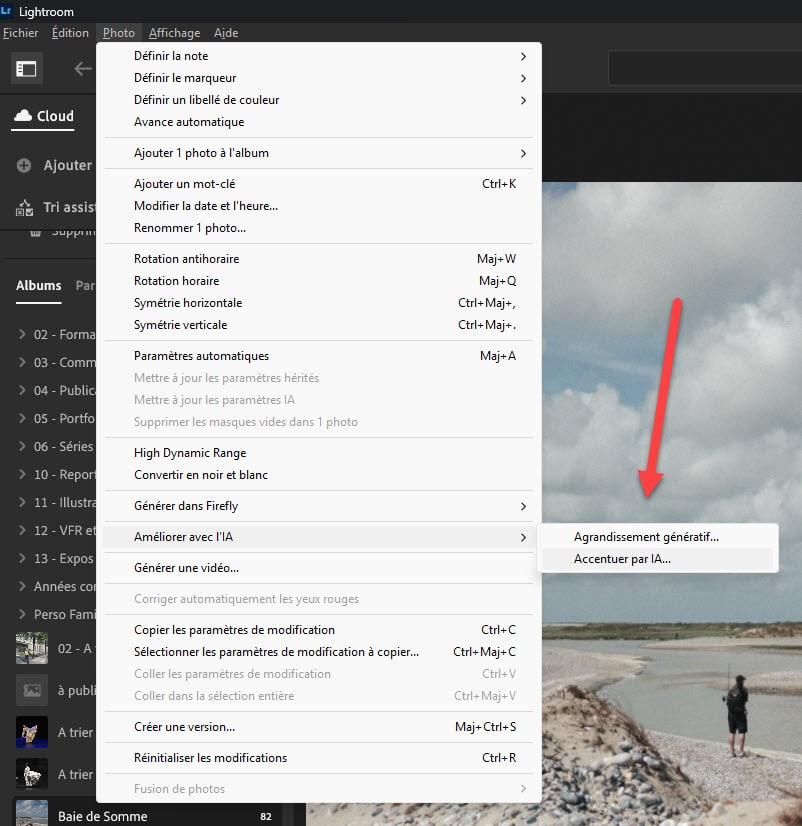

Accentuation par IA et Agrandissement génératif : Topaz Labs dans Lightroom
Adobe poursuit son rapprochement avec Topaz Labs, en venant de faire l’acquisition de Topaz et en intĂ©grant deux fonctions dans Lightroom Desktop 9.4 et Lightroom Mobile 11.4.

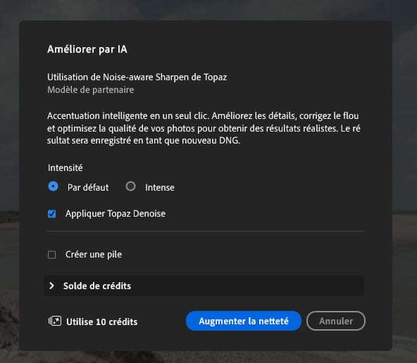

L’Accentuation par IA (Topaz Sharpen) permet de rĂ©cupĂ©rer des dĂ©tails dans les images floues. Deux niveaux sont proposĂ©s : Par dĂ©faut et Forte. Vous pouvez aussi choisir d’appliquer simultanĂ©ment le dĂ©bruitage Topaz (Topaz Denoise). La commande est accessible via clic droit sur une image, puis Accentuation des dĂ©tails avec IA > NettetĂ© IA, ou via le menu Photo > Accentuation des dĂ©tails avec IA.
L’Agrandissement gĂ©nĂ©ratif (Topaz Gigapixel) permet d’augmenter la rĂ©solution d’un fichier (2x ou 4x) en recrĂ©ant des dĂ©tails par IA gĂ©nĂ©rative.
Attention : cette intĂ©gration consomme des crĂ©dits gĂ©nĂ©ratifs Adobe : 10 crĂ©dits pour un fichier jusqu’Ă 25 Mpx, 20 crĂ©dits entre 25 et 56 Mpx (vive les Nikon Z 24 Mp). En clair allez-y molo, ça peut vite vous coĂ»ter cher si vous tenez Ă renforcer la nettetĂ© de photos qui n’en ont pas besoin.
Avis perso : pour un usage ponctuel (quelques images Ă traiter), l’intĂ©gration dans Lightroom est pratique. Pour un usage intensif (retour de mariage, sĂ©ries animalières, reprise d’archives), le logiciel Topaz Photo AI en standalone reste plus Ă©conomique : il fonctionne sans compteur de crĂ©dits, avec un abonnement.

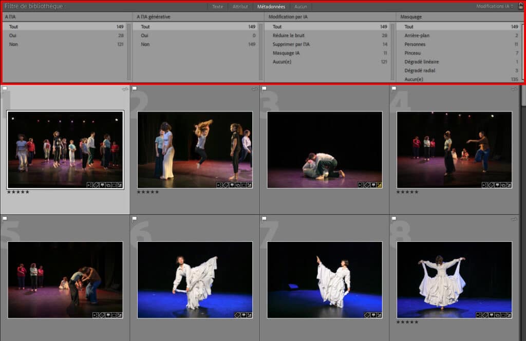

Les filtres de mĂ©tadonnĂ©es IA permettent de retrouver les photos traitĂ©es par les outils IA. Accessibles dans la catĂ©gorie « DĂ©veloppement » du filtre de mĂ©tadonnĂ©es, ils proposent notamment : « Contient de l’IA », « IA gĂ©nĂ©rative », « Mise Ă jour IA nĂ©cessaire ». Ces filtres sont utilisables dans les collections dynamiques.

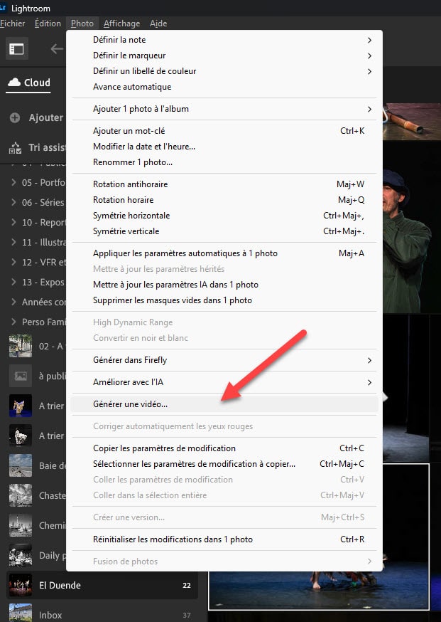

Lightroom Cloud : la photo qui devient vidéo (!)

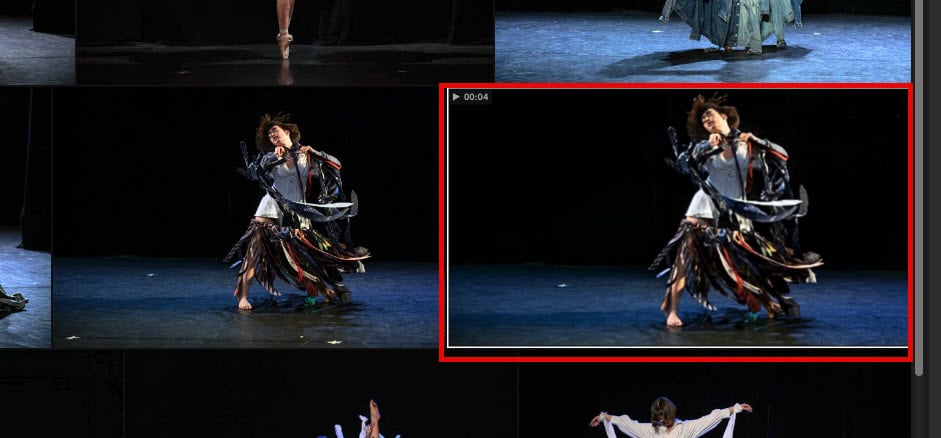

Lightroom Desktop 9.4 et Lightroom Mobile 11.4 hĂ©ritent d’une fonction inattendue : la transformation d’une photo en courte sĂ©quence vidĂ©o. PropulsĂ©e par Firefly et Google Veo, cette fonction gĂ©nère des mouvements Ă partir d’une image fixe pour crĂ©er un B-roll ou un Reel destinĂ© aux rĂ©seaux sociaux. Mouaih…
C’est une fonctionnalitĂ© crĂ©ative, pas un outil de production vidĂ©o. Le rĂ©sultat convient pour une story Instagram ou un contenu social rapide (et encore), pas pour un projet vidĂ©o abouti.
