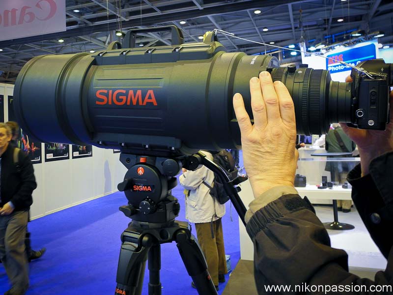

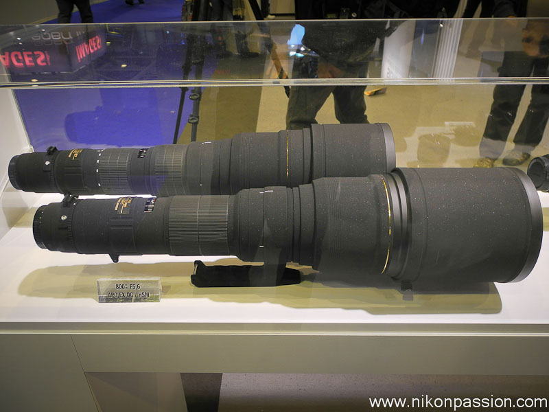

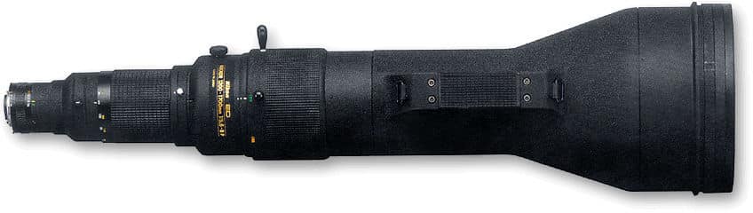

Les télés disponibles sur le marché atteignent parfois des valeurs incroyables puisqu’on trouve des optiques de 800mm chez Sigma par exemple ou même un 1200-1700 mm chez Nikon !
Nikon Nikkor 1200-1700mm
Nikon Nikkor 1200-1700mm f/5.6-8.0s P ED IF (C) Mir.com

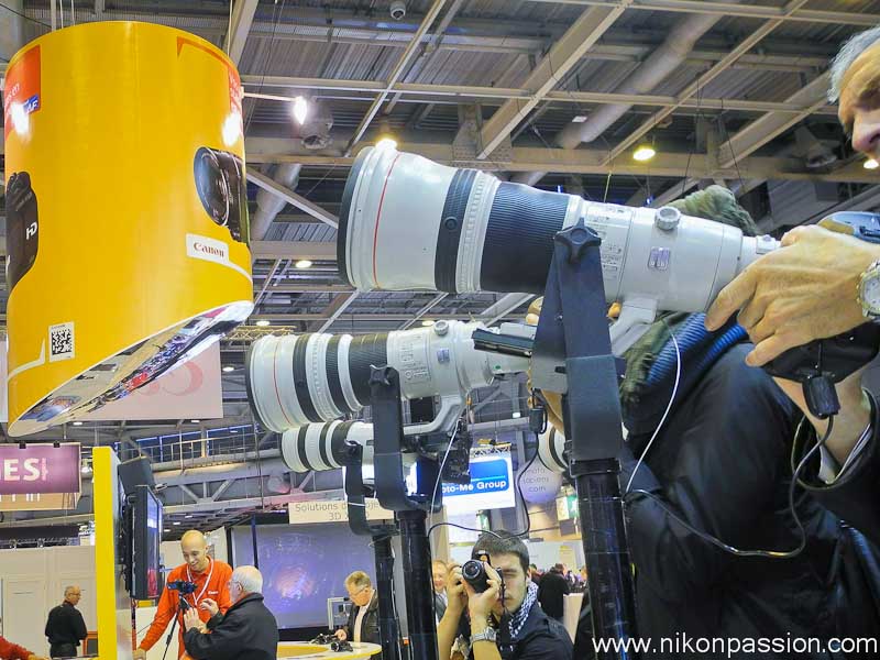

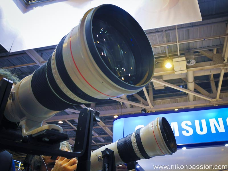

Si vous êtes curieux de savoir à quoi ressemble un bon gros téléobjectif, voici quelques modèles vus sur le récent salon de la Photo.
