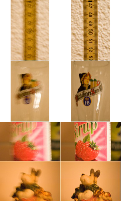

Vous trouverez, au travers de ces quelques lignes et images, un comparatif entre des prises de vue réalisées avec ou sans le système VR. Je vous laisse juger de son efficacité et de son utilité au quotidien, notamment dans des conditions de faible luminosité comme les concerts ou les prises de vue au soleil levant ou couchant. Bien entendu, ce système peut être un atout majeur dans bien d’autres situations.

Le résultat en images
test système VR Nikon Vibration Reduction

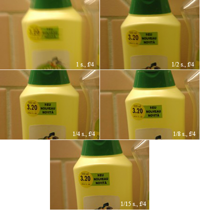

Pour compléter ce test, j’ai réalisé une série sur le même objet avec 5 vitesses différentes avec le VR enclenché, lumière naturelle sans flash :
