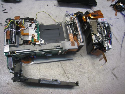

1- Réparation de matériel photo : les pannes les plus courantes et que peut-on réparer ?
Par expérience, les ateliers de réparation voient arriver des matériels qui présentent des pannes bien connues. Parmi les plus fréquentes, on retrouve souvent, sur les compacts, le bloc objectif bloqué par une bonne dose de poussière ou suite à un choc.
Selon la nature du défaut, il s’agit la plupart du temps de réparations tout à fait rentables pour le client : un démontage suivi d’un nettoyage et d’un remontage en règle permettent de régler bien des problèmes. Le remontage doit s’effectuer dans les règles de l’art afin que tous les élément internes de l’objectif soient correctement positionnés et alignés.
En cas de choc, il convient de vérifier avant ou après démontage s’il n’y a pas eu fissure d’une quelconque pièce. Dans ce cas le remplacement de la pièce peut s’avérer onéreux – cas des lentilles par exemple – et la réparation peu rentable. C’est vrai pour les objectifs d’entrée de gamme et de moyenne gamme dont les tarifs neufs ne sont pas trop élevés.

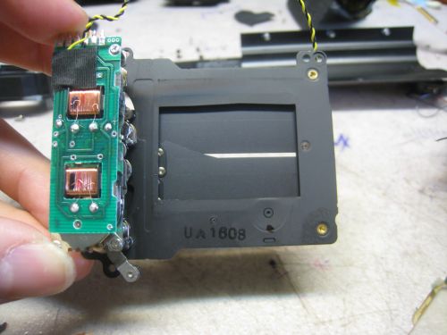

Autre type de défaut couramment constaté, les pannes d’alimentation sur les boîtiers. Celles-ci peuvent rendre l’âme sur les boîtiers numériques disposant tous d’une alimentation interne.
Le remplacement de l’alimentation et la remise en service du boîtier est envisageable pour une somme bien inférieure au prix d’achat d’un autre boîtier neuf équivalent.
réparation de matériel photo : remplacement d’un obturateur

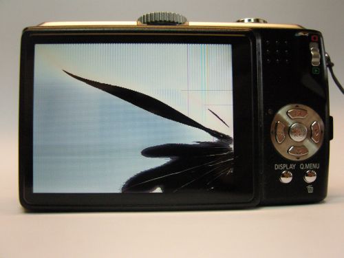

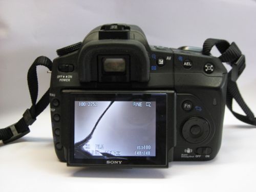

2- L’écran de mon compact est cassé, je rachète du neuf ?
L’écran cassé est un des symptômes les plus fréquents avec les compacts. Qui n’a pas en effet laissé tomber son compact numérique, ne s’est pas assis dessus ou autre mésaventure ayant provoqué un défaut sur l’écran. Ecran cassé est souvent synonyme de boîtier inutilisable : c’est en effet le seul moyen de cadrer. Donc on jette et on rachète du neuf.
réparation de matériel photo : remplacement d’un écran cassé
C’est d’autant plus dommage que le remplacement d’un écran est une opération simple à réaliser, pas si coûteuse et qui vous permettra de continuer à utiliser votre appareil photo favori.
Selon les modèles, il faut compter moins de cent euros pour remplacer un écran LCD. Ce sera l’occasion de profiter un peu plus longtemps d’un boîtier qui peut avoir une histoire : cadeau de la grand-mère, cadeau d’anniversaire ou de Noël, valeur sentimentale ou tout simplement performances inégalées par les modèles neufs.
Les compacts experts et récents modèles hybrides dont le prix d’achat est élevé sont particulièrement visés. Ne jetez plus un compact pour un écran cassé si vous l’avez payé plus d’une centaine d’euros, demandez un devis avant et décidez ensuite. Ceci est aussi vrai, naturellement, pour les écrans LCD de reflex numériques.

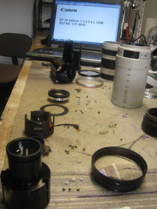

3- Mon objectif ne fonctionne plus correctement, puis-je le faire réviser ?
Il est toujours possible de faire réviser une optique, qu’elle soit sévèrement endommagée ou qu’elle nécessite un simple nettoyage. Les poussières présentes sur les lentilles frontales vous indisposent ? Bien qu’il n’y ait quasiment aucune conséquence sur la qualité des photos, certains modèles d’objectifs sont plus sensibles. Dans ce cas un nettoyage permet de régler le problème, comptez une soixantaine d’euros pour l’opération.
Pour les modèles plus anciens, un autre défaut couramment constaté est le diaphragme gommé. La conséquence d’un gommage est évidente : l’exposition n’est pas correcte alors que la mesure de lumière de l’appareil fonctionne parfaitement. Le diaphragme ne s’ouvre pas correctement car ses lamelles sont en partie collées et la photo est mal exposée.
Seuls un démontage et un nettoyage précautionneux des lamelles du diaphragme peuvent corriger le problème. Comptez de 80 à 120 euros selon les modèles, certaines focales fixes étant complexes à démonter et à réaligner avec précision.
réparation de matériel photo : révision d’un objectif
Si c’est une révision s’impose parce que votre objectif est ancien, poussiéreux, que ses mouvements sont un peu trop fermes, que vous avez des doutes quant à son bon fonctionnement, alors il vous faudra compter environ 90 à 120 euros pour une révision complète. Celle-ci comprend le démontage, le nettoyage des pièces internes, un graissage adapté – toutes les graisses ne conviennent pas – et un remplacement du gainage le cas échéant. De quoi redonner vie à une optique ancienne et en profiter pour quelques autres longues années.
Pour les optiques récentes, les défauts sont différents depuis l’arrivée de l’électronique. Les moteurs autofocus, les circuits qui alimentent le diaphragme, les stabilisateurs sont la source de nouvelles pannes. Suivant les marques, les problèmes diffèrent.
Parmi les problèmes fréquemment rencontrés, des problèmes de mise au point, de monture arrachée, de diaphragme, de point dur sur le zoom, etc. Qu’il s’agisse d’optiques pro ou d’entrée de gamme, toutes méritent d’être examinées avant d’être remplacées. Le prix des objectifs neufs est souvent élevé, les réparations, au contraire de ce que l’on peut croire, restent à des prix raisonnables.

bonsoir, j’ai cassé mon écran (nikon d7100) que je viens d’acheter. après renvoie de l’appareil, pour sa réparation ils demandent 300 euros. cela vous semble raisonnable?
Probablement oui, c’est une pièce onéreuse
