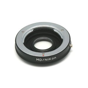

Bagues d’adaptation pour boîtier Nikon et objectif Minolta MD pour macro
Bague d’adaptation boitier NIKON – objectif MINOLTA MD pour la MACRO sans lentille interne
Cette bague permet de monter un objectif Minolta MD sur les reflex Nikon. Cette bague est réservée à l’utilisation en mode macro. Elle est compatible avec tous les boîtiers Nikon, par contre la mise au point des objectifs à baïonnette MINOLTA MD reste manuelle. La sélection du diaphragme est également manuelle.

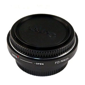

Bague d’adaptation pour boîtier Nikon et objectifs Canon FD
Bague d’adaptation pour monter des objectifs à monture Canon FD sur des boîtiers en monture Nikon
Cette bague permet de monter un objectif Canon FD sur un boîtier reflex Nikon. La bague comporte une lentille interne qui corrige la focale et permet de garder la mise au point à l’infini avec tous les types d’objectifs FD.
L’optique interne est traitée multicouche.

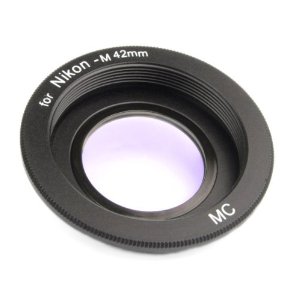

Bague d’adaptation pour boîtier Nikon et objectifs M42
Bague d’adaptation pour monter un objectif M42 sur un reflex Nikon
Cette bague permet de monter un objectif à monture M42 sur un boîtier reflex Nikon. La monture M42 est très utilisée depuis des dizaines d’années par de nombreuses marques de boîtiers et d’objectifs (voir la liste des usages M42).
Cette bague est conçue pour garder la mise au point à l’infini avec tous les types d’objectifs M42. Elle dispose d’un repère, comme sur les objectifs, pour faciliter son montage et est munie d’une vis de butée afin de protéger le boitier de toute erreur de manipulation.
