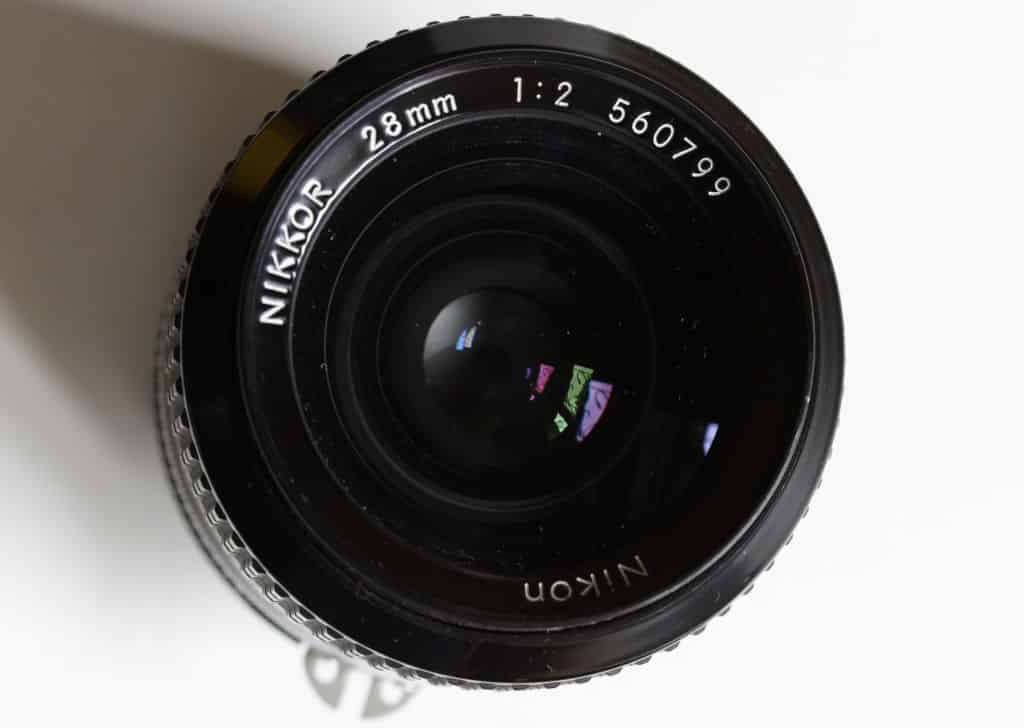

NIKKOR 28 mm 1:2 56xxxx : ces informations signifient qu’il s’agit d’un objectif Nikon de 28 mm de focale ouvrant à f/2 dont le numéro de série est le 56xxxx. A ce stade, aucune mention n’est faite de verres spéciaux ou autres particularités.
Nikon NIKKOR 28 mm f/2 AI

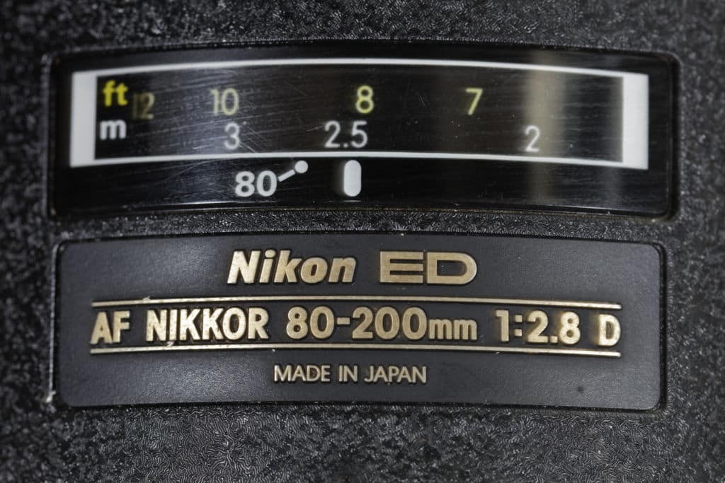

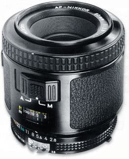

Informations figurant sur un zoom Nikon NIKKOR 80-200 mm /2,8 AF-D

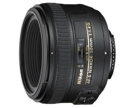

Sur les objectifs de type AF-S on assiste à une explosion du nombre d’infos.

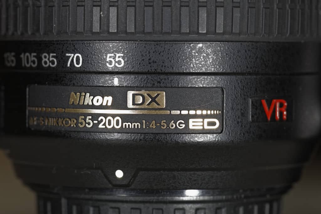

Nikon AF-S NIKKOR 55-200 mm 4-5,6 G ED VR : vous êtes en présence d’un zoom dont la plage focale varie de 55 à 200 mm, dont l’ouverture glissante est f/4-5,6 ; il est motorisé (AF-S), il ne dispose pas de bague de diaphragme (G) ; il dispose d’un verre ED et il est stabilisé (VR) !
informations sur les objectifs Nikon : ici un zoom 55-200 mm f/4,5-6 AF-S VR

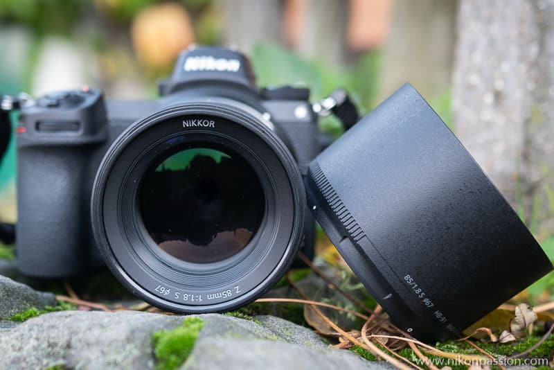

Plus proche de nous, sur un objectif en monture Z on peut lire Z 85 mm 1:1,8 S Ø67 : ceci indique que nous sommes en présence d’un 85 mm ouvrant à f/1,8, que cet objectif est en monture Z pour hybrides, qu’il appartient à la série S (Supérieur) et que le diamètre de filtre est de 67 mm.

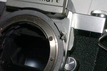

Le boîtier (ici un Nikkormat) dispose d’un système d’index actionné par la fourchette de l’objectif.

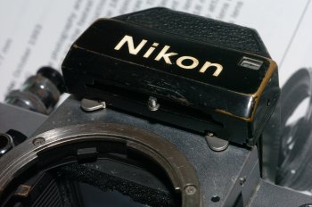

Ici, avec un Nikon F2 de la génération « non Ai », l’index de couplage est replié dans le prisme avant montage de l’optique.

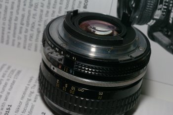

Nikon NIKKOR AI

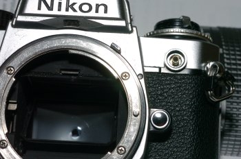

Les objectifs AI (à mise au point manuelle) sont apparus sur le marché en 1977. Ils permettent l’indexation automatique de l’ouverture maximale du diaphragme (Automatic aperture Indexing). Le boîtier interprète mécaniquement la valeur d’ouverture maximale, et peut donc effectuer les calculs d’exposition à diaphragme ouvert.
Tous comportent des rainures noires, une couronne de mise au point avec revêtement caoutchouc et des lentilles à revêtement multicouches. La mesure de lumière ne fonctionne pas sur la plupart des boîtiers autofocus, car le fonctionnement de ceux-ci requiert la présence, dans l’objectif, d’une puce électronique et de contacts électriques.
Les objectifs de la série Ai disposent d’une fourchette ajourée, d’une seconde gradation du diaphragme et d’une bague de couplage AI compatible à la fois avec les boîtiers à fourchette et les boîtiers à index AI.
Ici, un Nikon FE2 avec le seul index de couplage AI, la fourchette est devenue inutile mais elle est conservée pour permettre de monter les optiques sur d’anciens boîtiers comme le Nikon F2 par exemple.

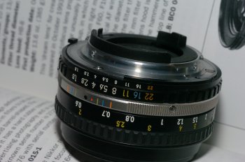

Nikon Nikkor série E
Les objectifs Séries E (à mise au point manuelle) sont de type AI-S, mais dans une version économique. La construction en matériaux composites, la formule optique simplifiée et le traitement multicouche réduit leurs confèrent une moins bonne qualité et des résultats (parfois) inférieurs à ceux des optiques AI(-s).
Ils sont au nombre de huit :
- NIKKOR 28 mm f/2.8 Série E
- NIKKOR 35 mm f/2.5 Série E
- NIKKOR 50 mm f/1.8 Série E
- NIKKOR 100 mm f/2.8 Série E
- NIKKOR 135 mm f/2.8 Série E
- NIKKOR 36-72 mm f/3.5 Série E
- NIKKOR 75-150 mm f/3.5 Série E
- NIKKOR 70-210 mm f/4.5 Série E
Les objectifs de la série E disposent, comme sur les AIS, d’une indication d’ouverture la plus faible peinte en orange.
Il y a une cuvette dans la monture arrière pour le couplage FA, mais pas de fourchette, ce qui interdit leur utilisation sur les boîtiers type Nikon F ou Nikon F2.

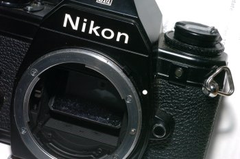

Le Nikon EM, modèle économique sorti en 1980, permettait d’utiliser les peu coûteux série E mais également tous les AI et IS car la monture était identique au haut de gamme Nikon F3 !

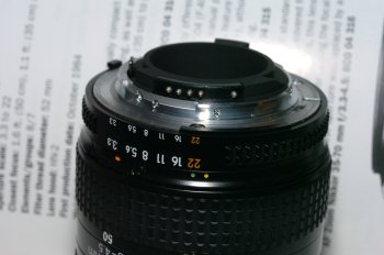

Nikon NIKKOR AIS
Les objectifs NIKKOR AI-S (à mise au point manuelle) sont une évolution des AI. Apparus en 1982, ils permettent de transmettre au boîtier la distance focale de l’objectif (focale inférieure ou supérieure à 135 mm). On parle alors d’indexation automatique :
- de l’ouverture maximale du diaphragme,
- de l’obturateur (Automatic aperture Indexing, and Shutter).
En effet, le signal (positif ou négatif) de la distance focale permet d’adapter le mode Program de certains boîtiers (Nikon FA par exemple). La mesure de lumière ne fonctionne pas sur la plupart des boîtiers autofocus, car le fonctionnement de ces objectifs requiert la présence d’une puce électronique dans l’objectif.

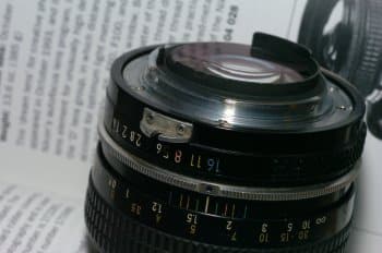

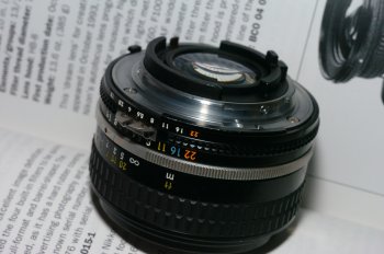

On reconnaît aisément ces objectifs à la valeur d’ouverture la plus faible, qui est peinte en orange, et au renfoncement qui se trouve sur la face de la baïonnette.
La fourchette de couplage a parfois été démontée sur certains objectifs AI ou AI-S, étant donné son inutilité sur des boîtiers possédant l’ergot de couplage AI (dès 1977).

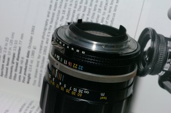

Sur cet objectif Nikon AIS d’origine, l’indication d’ouverture la plus faible sur la petite échelle est peinte en orange. La cuvette dans la monture arrière sert au couplage FA, elle est inutile sur un reflex numérique.

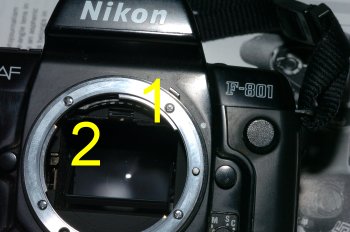

Ici un Nikon F 801 avec l’ergot de couplage des optiques AI et AIS (repère 1). Cet ergot figure sur les reflex argentiques Nikon F100 et F5 comme sur certains reflex numérique.
Les contacts électriques (repère 2) ne permettent pas le couplage AF-S plus récent.

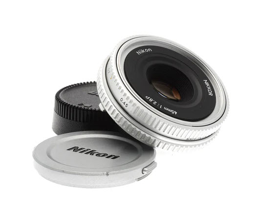

Nikon NIKKOR AI-P
Les optiques AI-P (à mise au point manuelle) ont été conçues pour fonctionner sur tous les boîtiers avec indexation AI, à mise au point manuelle ou autofocus (dans ce dernier cas, les objectifs AI ou AI-S ne permettaient pas d’effectuer la mesure de lumière).
Ces objectifs possèdent une puce électronique qui envoie au boîtier des informations sur le type d’objectif. L’adjonction, a posteriori, d’une puce dans des objectifs AI ou AI-S permet de les modifier en AI-P. Cette transformation est toutefois l’œuvre d’artisans.
le AI-P Nikon NIKKOR 45 mm f/2.8

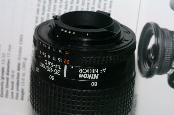

Les objectifs AF (pour autofocus) ont été commercialisés dès 1986. De type AI-S, ils possèdent une puce électronique, et bénéficient de la mise au point automatique. La mise au point est effectuée à partir d’un moteur situé dans le boîtier ; la transmission du mouvement s’effectue au moyen d’une came de couplage.
Lorsqu’ils sont montés sur un boîtier réglé en mode de prise de vue automatique, la bague de réglage du diaphragme (positionnée sur la plus petite ouverture) n’est pas utilisée manuellement. Les premières versions marquent un concept nouveau ; elles sont souvent reconnaissables par une bague de mise au point très étroite, située à l’avant de l’optique.
Ces objectifs sont compatibles avec les hybrides Nikon de la série Z à l’aide de la bague Nikon FTZ, toutefois la mise au point automatique n’est pas assurée car ces objectifs ne disposent pas d’une motorisation interne.

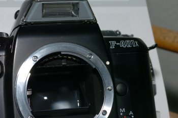

Cet objectif Nikon AF d’origine est contemporain du Nikon F401. Il ne dispose plus de la fourchette des précédentes séries, mais propose une monture Nikon AIS complète (bague et cuvette) permettant l’usage sur les Nikon FE2 et FA par exemple.
Ici un reflex argentique Nikon F 401, sans index AI. Le pilotage de l’ouverture se fait de façon électrique uniquement, par plots. La mesure de lumière n’est pas possible avec les objectifs AI et AIS qui ne disposent pas du couplage AF-S.

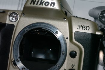

Les objectifs de la série NIKKOR AF-D, économique, sont contemporains du Nikon F60. Ils proposent une monture plastique, mais le couplage AIS est complet (bague et cuvette) permettant l’usage sur les Nikon FE2 et FA par exemple.
Ici le Nikon F 60, sans index AI, le pilotage de l’ouverture se fait de façon électrique par plots. La mesure de lumière n’est pas possible avec les objectifs AI et AIS. Notez qu’il s’agit de la même monture que le Nikon F401 sorti dix ans plus tôt.

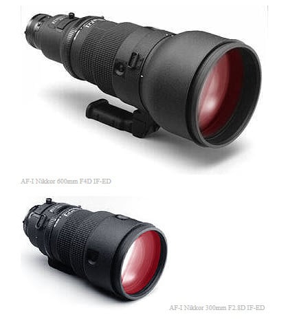

Les objectifs NIKKOR AF-I (autofocus) sont apparus sur le marché en 1992. Ils possèdent un moteur intégré qui permet d’effectuer la mise au point plus rapidement qu’avec le moteur du boîtier. Il s’agit surtout de téléobjectifs et de zooms haut de gamme. Les AF-I incorporent la fonction D. Tous les boîtiers ne sont pas capables de piloter ce type d’objectifs.
Nikon NIKKOR AF-I (photo Mir.com)
Ces objectifs sont compatibles avec les hybrides Nikon de la série Z à l’aide de la bague Nikon FTZ, la mise au point automatique est assurée.

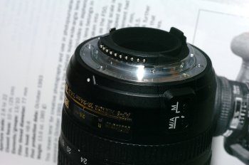

Les objectifs NIKKOR AF-S (autofocus) sont une évolution des objectifs AF-I. Introduits en 1996, ils possèdent un moteur ultrasonique intégré (Silent Wave), permettant d’effectuer la mise au point de façon très rapide et silencieuse.
Les AF-S incorporent la fonction D. Tous les reflex ne sont pas capables de piloter ce type d’objectifs. Ces objectifs sont compatibles avec les hybrides Nikon de la série Z à l’aide de la bague Nikon FTZ, la mise au point automatique est assurée.
Les objectifs Nikon NIKKOR AF-S ne proposent pas de bague de diaphragme ni d’indication de l’ouverture (à visualiser sur le boîtier).
Certains modèles sont dotés du système de réduction des vibrations VR. Certains, comme ce 50 mm f/1.4, sont déclinés en AF-S série G (voir ci-dessous).

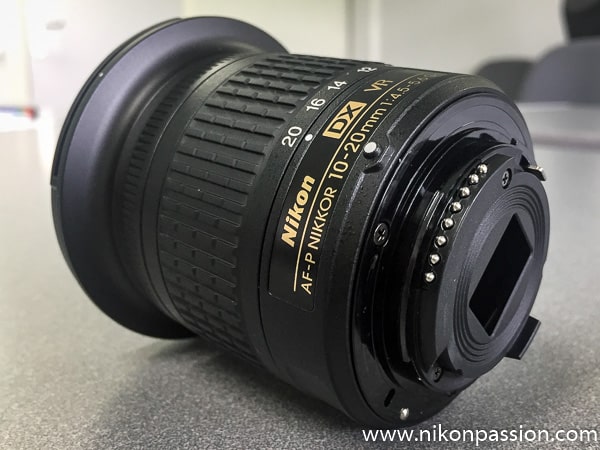

Nikon NIKKOR AF-P
Les objectifs Nikon NIKKOR AF-P disposent d’une motorisation interne à l’objectif avec moteur à impulsion (Pulse), ils assurent une mise au point rapide et, surtout, silencieuse. C’est un atout pour le tournage vidéo puisqu’avec les autres motorisations le bruit émis par le moteur AF-S ou AF (pire) est capté par le micro intégré au reflex et s’entend dans la vidéo.
Seuls les reflex récents des gammes Nikon DX et FX peuvent les piloter et sont 100% compatibles (en savoir plus sur la compatibilité des NIKKOR AF-P).

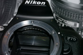

Sur les objectifs NIKKOR AFS-G la bague de diaphragme disparaît, les contacts électriques assurent le pilotage de l’autofocus et de l’exposition.
Ici un Nikon F75, la monture F est identique aux autres reflex Nikon, sans index AI. Le pilotage de l’ouverture est électronique par plots mais le couplage de l’autofocus AF-S et VR (réduction de vibration) est assuré.

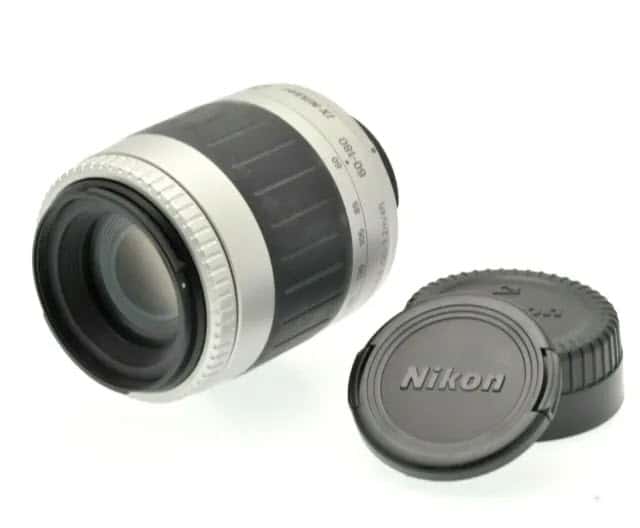

Objectifs Nikon NIKKOR IX
Ces objectifs autofocus ont été conçus en 1996 pour les boîtiers Nikon Pronea. Ils ne sont pas compatibles avec les reflex ou les hybrides Nikon.
Objectif zoom Nikon IX-NIKKOR 60-180 mm f/4,5-5,6

Est-il possible de monter un objectif nikkor AF-P avec bague FTZ sur un NIKON Z sans risques de bousiller le boîtier?
Quel automatisme conserve-t-on?
BIen sûr, c’est même à cela que sert la bague FTZ qui conserve tous les automatismes avec les AF-P et AF-S.
Bonjour.
Avec ma bague FTZ, j’utilise déjà mes objectifs AF-S. Dans mes lectures, il est dit que l’objectif AF-P est dédié à la vidéo mais pourquoi? Ce n’est pas le même type de zooming ou quoi?
Je souhaite faire un achat alors je me renseigne.
Cordialement.
Les AF-P utilisent un moteur autofocus silencieux qui évite d’avoir le bruit de la mise au point dans la piste audio du boîtier.

La monture F est la monture Nikon historique, donc celle du D7500. Avec les limites de ces objectifs qu’il faut utiliser en manuel.
Il me semble que cela ne fonctionnera que si la bague des diaphragmes est « modifée AI », sinon on ne doit pas pouvoir monter l’objectif à cause du couplage. Par contre, une fois « AI », on peut utiliser soit le mode M, soit le mode A (priorité au diaphragme, que les D7xxx savent lire grâce à la bague de couplage). Mise au point manuelle, mais l’indication de mise au point correcte dans le viseur fonctionne
Sinon, il est (relativement) facile de modifier un objectif F « vintage » en objectif pseudo AI : il faut, avec l’aide d’un objectif au moins AI noter les emplacements des découpes sur la bague de diaphragme (attention, l’une dépend de l’ouverture maximum), puis démonter la bague et meuler ou limer la bague selon la découpe dessinée avant de la nettoyer et de la remonter. C’est ainsi que j’ai fait avec mes objectifs F des années 70 et ça marche très bien…
Est- il possible d’utiliser, sans modification, des optiques anciennes à baïonnette ( montées à l’époque sur un Nikkormat FTN (vintage, n’est-ce pas!) sur un boîtier moderne de style Nikon D750?
Merci d’avance pou vos réponses.
Philippe
Il faut que l’optique soit modifiée AI sans quoi seul le Nikon Df est compatible.
