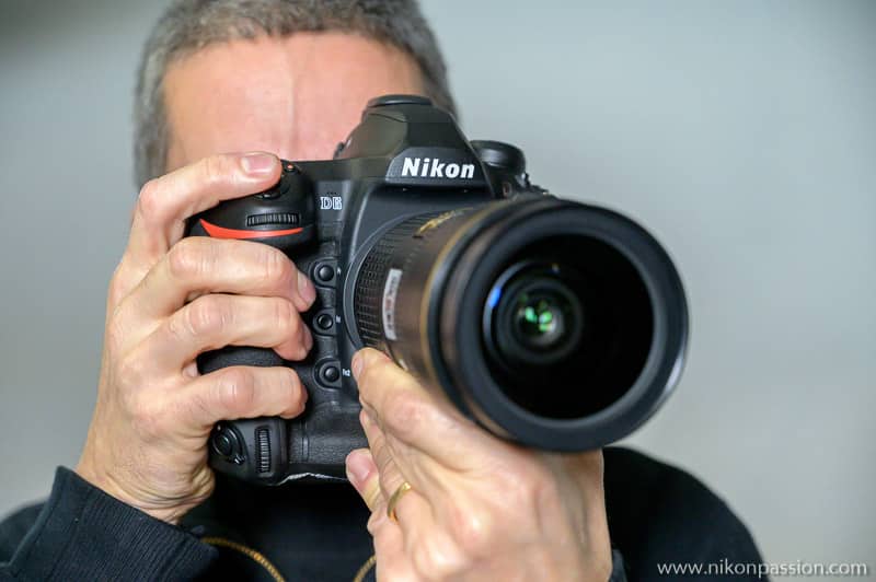

le Nikon D6 lors de ma prise en main

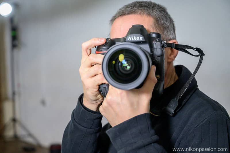

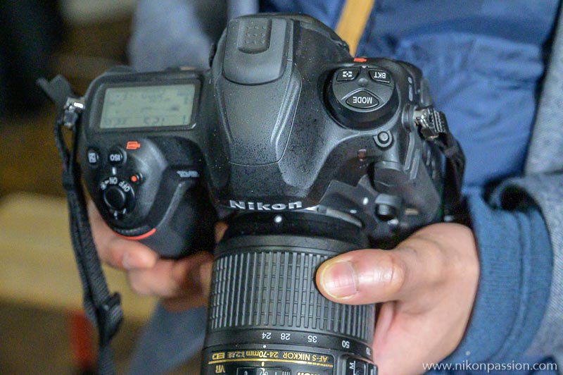

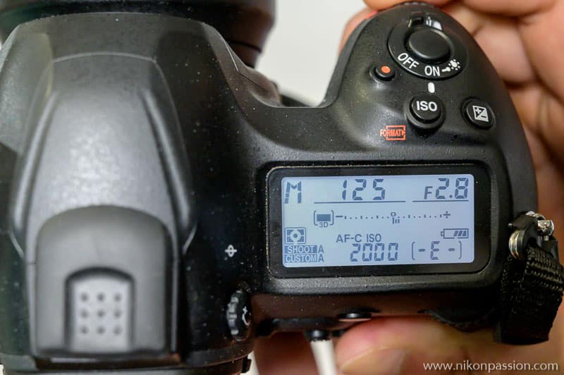

notez la subtile différence de présentation du capot supérieur qui cache le module GPS

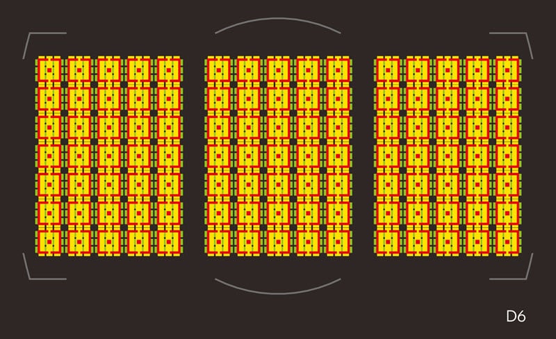

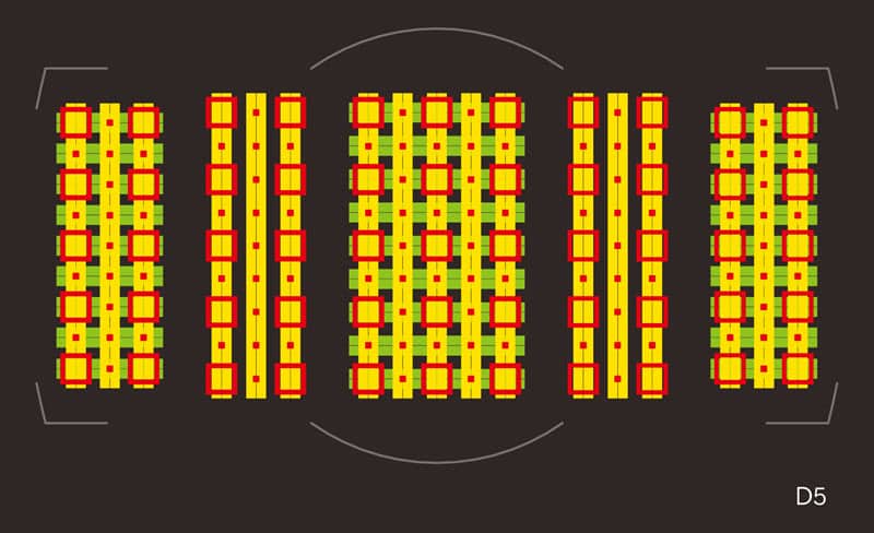

un autofocus à 105 points tous en croix

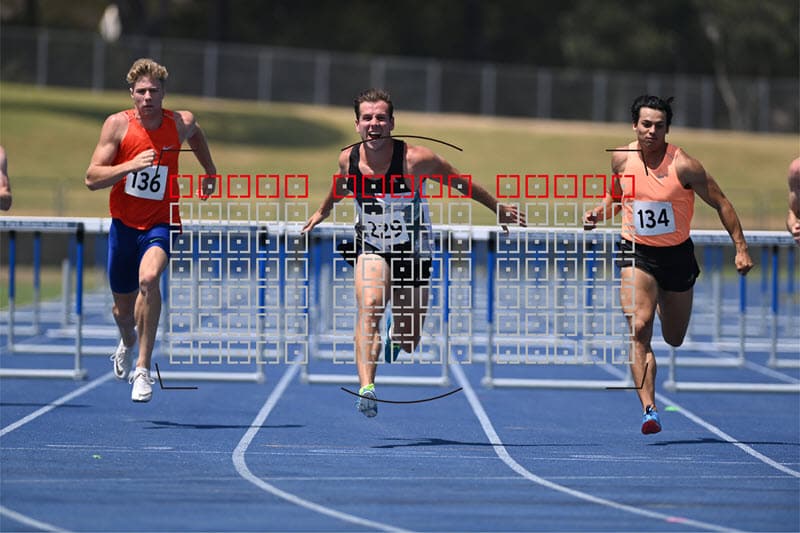

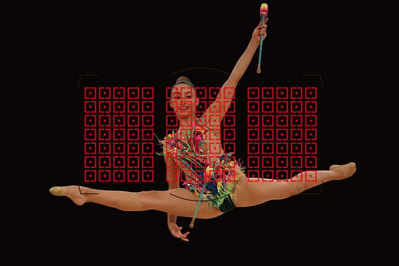

Comment, 105 points uniquement alors que le D5 en a 153 ? Oui, mais pas n’importe lesquels.

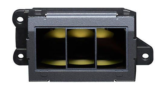

Les collimateurs AF du module Nikon Multi-Cam 37K (Multicam 20K sur le D5) ne sont que 105 mais sont tous en croix (35 sur 153 sélectionnables seulement sur le D5).
le module AF Multicam 37K du Nikon D6
la répartition des collimateurs AF sur le Nikon D6
la répartition des collimateurs AF sur le Nikon D5

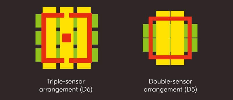

Certains de ces collimateurs sont même en triple croix, une performance obtenue par les ingénieurs Nikon qui ont revisité entièrement le fonctionnement des collimateurs et le traitement du signal.
l’arrangement en triple croix des collimateurs AF du Nikon D6

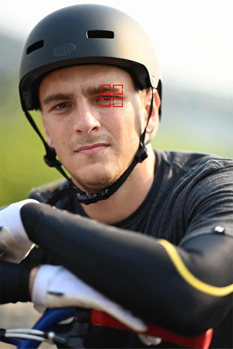

Et ce n’est pas fini. Vous connaissez l’Eye-AF des hybrides qui autorise l’autofocus à détecter l’œil de votre sujet et à le suivre ? Cette fonction ne peut pas être implémentée sur un reflex puisqu’il ne dispose pas du même système autofocus, mais là-aussi les ingénieurs Nikon ont revue leur copie : le Nikon D6 propose un suivi Eye-Tracking en visée optique qui n’est rien moins que l’équivalent de l’Eye-AF des hybrides (toutes proportions gardées).
le suivi Eye-Tracking en visée optique

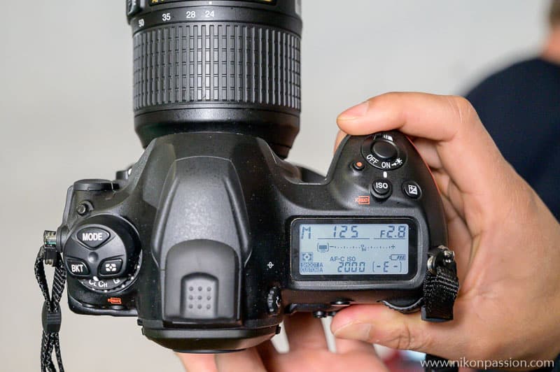

gros plan sur l’écran supérieur, une présentation Nikon classique

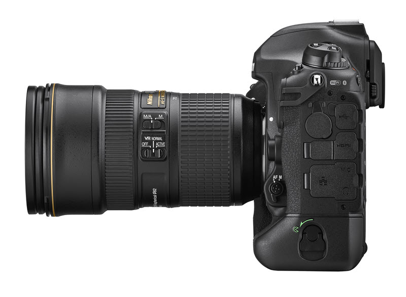

la connectique du Nikon D6

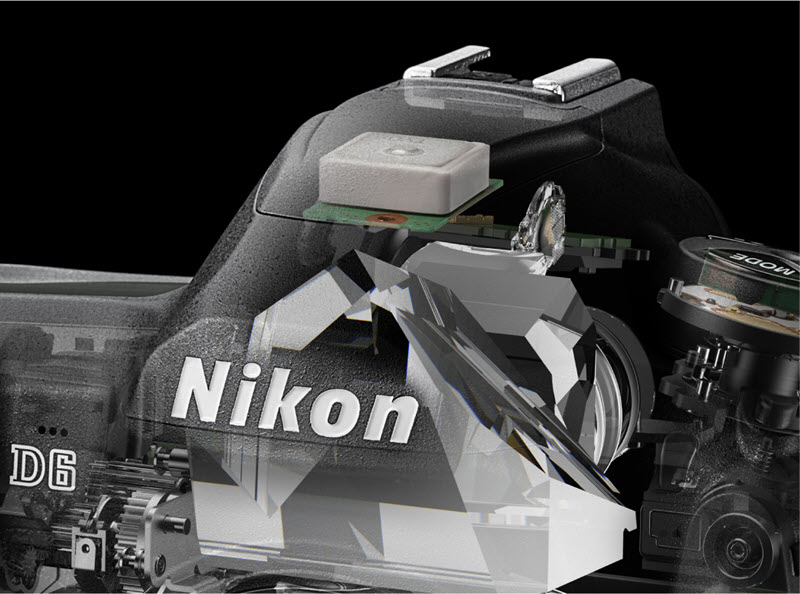

Le D6 dispose aussi d’un module GPS intégré, rendu possible par l’utilisation d’un matériau spécifique au-dessus du prisme, à proximité duquel est logé le module GPS. Ce module enregistre les données de localisation dans les données EXIF et permet aux photographes de ne plus avoir à renseigner manuellement le lieu précis de l’action lorsque cela leur est demandé (espérons que ce module GPS intégré soit disponible dans les prochains Nikon, c’est une demande qui revient souvent).
le module GPS intégré du Nikon D6

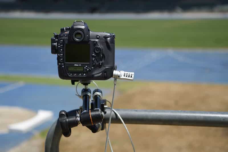

Le Nikon D6 est aussi muni d’un système de sécurisation capable d’accueillir un antivol Kensington (comme sur un ordinateur portable). Les professionnels devant laisser leur boîtier seul sur un terrain apprécieront, le risque de vol étant réel.
la fixation pour antivol Kensington

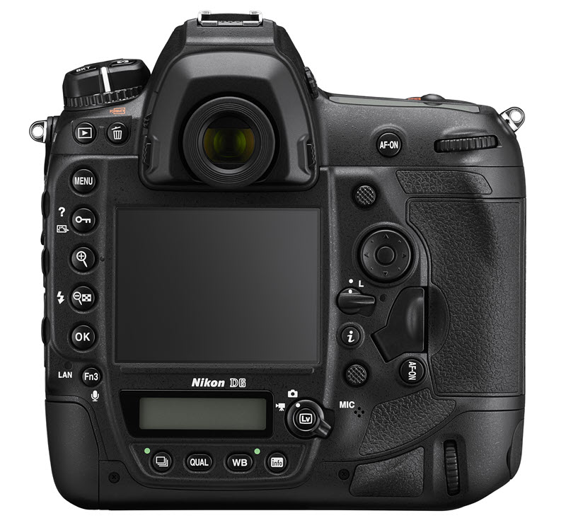

une face arrière bien connue
L’écran arrière est tactile et facilite la navigation dans les menus et les photos. Notez que lorsque vous avez sélectionné une série de photos à envoyer, il est possible de réarranger du bout du doigt la série de telle façon qu’une photo en fin de pile soit envoyée en priorité.

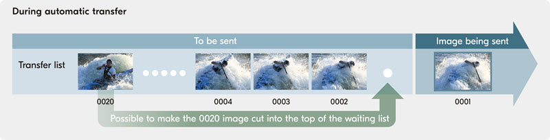

repositionnement manuel et tactile des photos dans une file d’attente de transfert sans fil

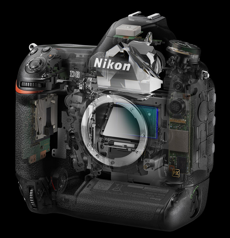

les entrailles du Nikon D6, autant dire que chaque positionnement de composant est étudié au mieux !

Bonjour Christophe , quand il est dit que le D6 colle au sujet, de quel réglage s’agit? 3D? Pourquoi classe t’on le D6 ou le D5 d’ailleurs , appareil pour le reportage sportif ? Et l’animalier? On a besoin aussi de performances pour la lumière et l’auto focus!
CDT
Jean-marc
Il s’agit de tous les modes de suivi AF-C et groupes. En animalier les contraintes de suivi AF ne sont pas aussi importantes qu’en sport.
Serait-il possible de développer un peu cette histoire de Eye AF Tracking ?
Cela ne semblait possible que pour les Hybrides à cause de la conception même de leur technologie différente, et là il y a une parade ( ? ) qui semble laisser le champ aux Réflex.
Avez-vous utilisé cette fonction suffisamment lors de vos essais avec le boîtier pour nous donner votre avis ( Totalement différent, ou kif kif, moins performant forcément malgré un effort… ) ?
Par exemple, si j’allume ce boîtier fait-il le point sur l’oeil directement et avec une efficacité suffisante ( Voire à toute épreuve ou presque ) ?
Merci Christophe.
Ce n’est pas la même chose que l’Eye-AF des hybrides, d’où le nom différent. Ici il s’agit de combiner la détection des visages (existantes) et le suivi 3D pour permettre à l’utilisateur de désigner l’œil puis au boîtier de le suivre.
Sur un hybride le système est plus complet puisqu’il détecte tout seul les différents yeux, permet de choisir celui que l’on veut suivre, de passer de l’un à l’autre. De plus la détection et le suivi sont faits sur le cadre entier alors que sur le reflex on est limité par construction à la seule zone centrale.
C’est donc un pis-aller vs. l’hybride, mais les photographes de sport qui n’utilisent pas l’hybride sont bien contents de pouvoir disposer de cette fonction.
Ils ne veulent pas de détection automatique, ce sont eux qui décident.
Ils ne font pas le point sur le bord de l’image.
Ils ne passent pas d’un œil à l’autre, ils n’ont pas le temps.
Ceci dit la prise en main était trop courte pour tester cette fonction de façon plus approfondie, attendons d’avoir le matériel à dispo.
