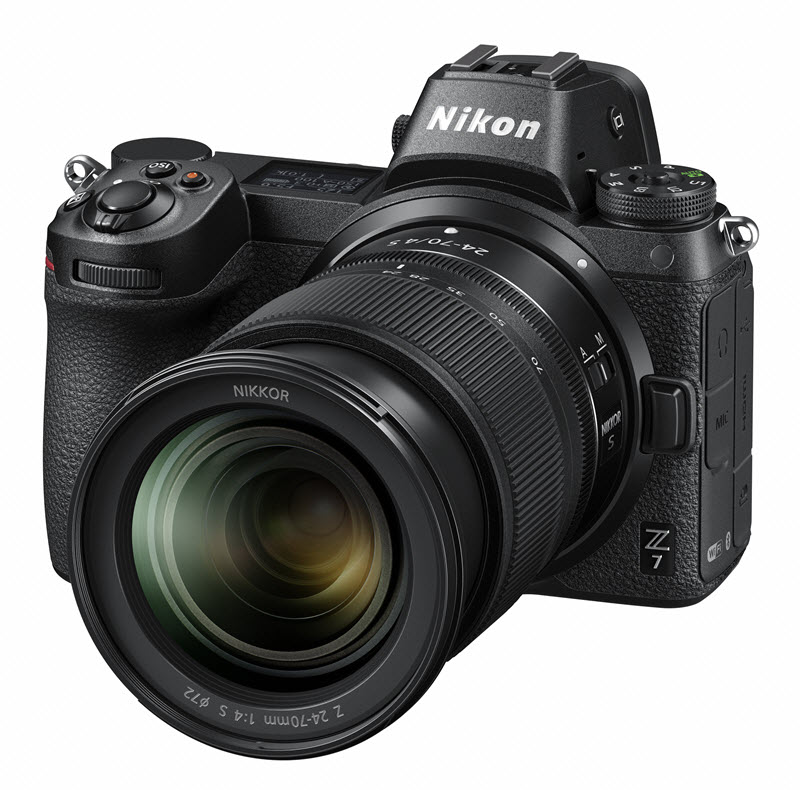

Nikon Z 6 vs Z 7 : le Z 7 avec le zoom Nikon Z 24-70 mm f/4 S
En août 2018, Nikon a présenté simultanément ses deux premiers hybrides 24 x 36 mm qui, par la même occasion, inauguraient la nouvelle monture Z. Fait unique dans l’histoire des boîtiers numériques du constructeur, les nouveaux Z 6 et Z 7 sont donc strictement identiques en tous points, sauf un, et non des moindres : le capteur.
Du côté du Z 6 (voir le test), vous avez droit à un BSI CMOS 24 x 36 mm de 24 Mpx, doté de de 273 collimateurs autofocus. Le Z 7, lui, est pourvu d’un capteur 24 x 36 mm, également en technologie BSI CMOS, mais dont la définition est portée à 45,7 Mpx, permettant la présence de 493 collimateurs autofocus (voir le test).
Sur tous les autres aspects, ces deux hybrides sont des clones parfaits : même processeur Expeed 6, même châssis, même ergonomie, même écran tactile et orientable, même viseur OLED de 3,6 millions de points, même stabilisation mécanique du capteur (sur 5 axes), même batterie, même unique emplacement mémoire (XQD)…

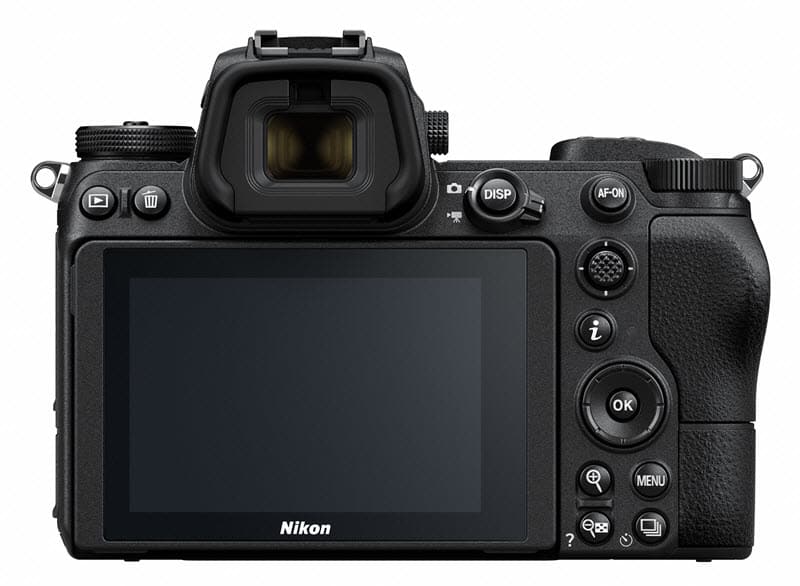

Nikon Z 6 vs Z 7 : la face arrière du Nikon Z 6 identique à celle du Nikon Z 7
Pour ce qui suit, nous allons donc voir ce que cette différence de capteur change en termes de prise en main, de compatibilité avec les objectifs en monture F, de réactivité, de qualité d’image et même en vidéo.

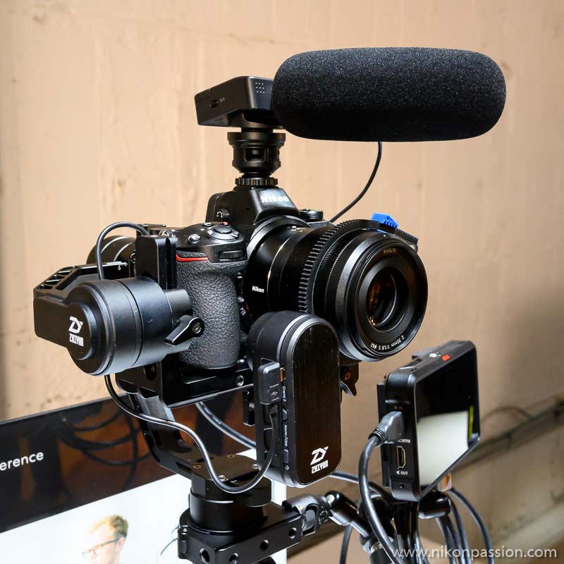

Le Nikon Z 7 en configuration de tournage vidéo
Pour contrebalancer son retard, Nikon a développé des technologies spécifiques visant à compenser le focus breathing, ce phénomène qui modifie le cadrage lorsque vous changez votre distance de mise au point. C’est très louable de leur part mais pour la plupart des utilisateurs cela relèvera plutôt d’un certain pinaillage technique.
Bien que similaires, nous vous recommandons très nettement de vous tourner vers le Z 6 si vous comptez avoir une utilisation vidéo récurrente de votre boîtier. En effet, en vidéo, contrairement à la photographie, mieux vaut, lorsque que le choix est possible, opter pour le boîtier avec la plus faible définition. Cela profite à la qualité de l’échantillonnage, au rendu, mais aussi à la stabilisation surtout si vous comptez filmer à main levée. Cette différence est particulièrement visible si vous filmez en 4K/UHD où le meilleur résultat est obtenu en exploitant la totalité du capteur 24 x 36 mm sur le Z 6 alors que sur le Z 7 il faudra privilégier un recadrage APS-C/Super35 afin d’en tirer le meilleur, ce qui au passage vous fera perdre le bénéfice des grand angles.
Dans le cas des d’hybrides 24 x 36 mm où l’espace interne est compté, il faut également tenir compte de la chauffe du capteur. En l’occurrence, celui de 24 Mpx du Z 6 est bien plus facile à refroidir que celui du Z 7, ce qui entraînera moins d’artefacts (comme le banding) en plus de préserver un peu plus votre batterie.
Le Z 7, de son côté, est capable de capturer des Time Lapses en 8K en plus des Time Lapses 4K, également disponibles sur le Z 6.
D’une manière générale, si vous comptez avoir une utilisation vidéo poussée de votre Nikon Z, nous ne saurions que trop vous recommander l’acquisition indispensable d’un microphone externe ainsi que, éventuellement, d’un enregistreur externe. D’abord pour pouvoir débloquer le profil N-Log, et surtout pour compenser le fait que l’écran orientable des Nikon Z l’est sur charnière et ne permet donc pas une grande flexibilité opérationnelle, empêchant par exemple de se filmer soi-même.
