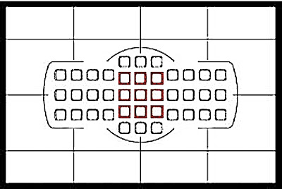

Module AF à 39 collimateurs/points Nikon

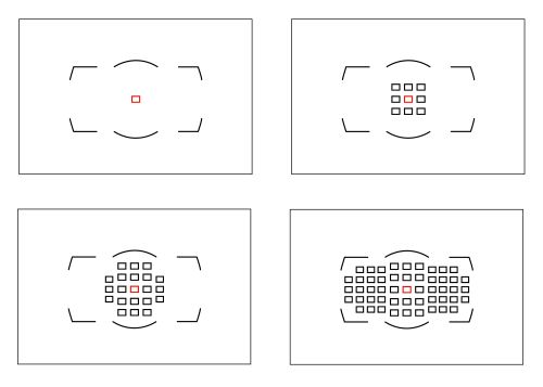

2. Choisir la meilleure zone AF Nikon : 9 points, 21 points, Suivi 3D
Le module AF utilise une zone précise pour faire la mise au point, indépendamment du mode AF choisi. Du bon choix de cette zone dépend la précision du résultat. Cette zone est définie par le nombre de collimateurs AF utilisés, un choix que vous faites via les réglages du boîtier : AF Sélectif, AF 39 ou 51 ou 153 points (selon les appareils) automatique, AF Dynamique, AF Suivi 3D (les appellations peuvent varier d’une génération de boîtier à l’autre).
groupes de 1, 9, 21 ou 51 collimateurs
Mode de zone AF Sélectif
C’est le mode le plus simple puisqu’un seul collimateur est mis en jeu. Vous choisissez le collimateur qui désigne au mieux votre sujet à l’aide du pad arrière et c’est celui qui sera utilisé par l’AF pour effectuer la mise au point.
Ce choix est adapté aux sujets fixes et convient bien au mode AF-S. Vous pouvez changer de collimateur à l’aide du pad arrière, ou verrouiller ce choix (position L du pad).

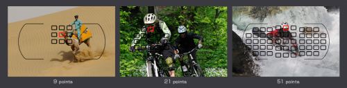

Mode de zone AF 9 points
Ce mode utilise un groupe de 9 collimateurs pour affiner la détection du sujet et la précision du réglage final. Seul le collimateur central du groupe est utilisé pour faire le point. Les collimateurs périphériques aident le module AF à ‘cerner’ le sujet uniquement.
Notez que seul le collimateur central du groupe choisi reste illuminé dans le viseur même si le module AF utilise d’autres collimateurs du groupe pour choisir la bonne mise au point.
Mode de zone AF 21 points
Ce mode fonctionne sur le même principe que le mode 9 points si ce n’est que la zone utile est plus large. Le collimateur central de ce groupe de 21 points reste le collimateur utilisé pour faire le point.
Utiliser plus de points demande un temps de traitement de l’information plus long pour le module AF. Ce mode de zone à 21 points peut donc s’avérer un peu moins réactif que celui à 9 points ou que le mode AF sélectif.
Mode de zone AF 39/51/153 points
Ce mode de zone utilise l’ensemble des collimateurs disponibles pour déterminer où faire la mise au point. Dans ce mode c’est l’intégralité du champ couvert par l’ensemble des collimateurs qui est pris en compte pour déterminer le bon sujet et le réglage final.
Avec tous les collimateurs en action, le module AF a beaucoup plus d’informations à traiter aussi ce mode de zone peut s’avérer plus lent que les précédents. Utilisez-le si votre sujet a un comportement imprévisible, s’il bouge beaucoup, si la vitesse de déplacement varie.

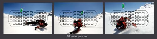

Mode de zone AF Suivi 3D
Le mode de zone AF Suivi 3D fonctionne sur un principe proche des précédents mais inclut détection de couleur et intensité de la lumière pour assurer le suivi du sujet. Le suivi 3D est ainsi nommé car il tient compte de l’angle d’incidence des rayons lumineux arrivant sur l’objectif pour optimiser la mise au point.
Le mode de zone Suivi 3D est particulièrement adapté aux sujets se déplaçant latéralement comme à ceux qui présentent un contraste important avec le fond de l’image (par exemple un skieur en tenue foncée sur fond de neige).
Ce mode est remplacé par le mode de suivi en détection automatique sur les hybrides Nikon.

Mode de zone AF 39 ou 51 points:
je ne comprends toujours pas, quand je sélectionne le mode à 39 ou 51 points, seul le sélecteur du centre (ou autre si je l’ai déplacé) fait la mise au point.dés que je bouge la mise au point se fait sur autre chose. donc comment viser un oiseaux en plein vole avec un seul point?

Venant de « » switcher » de Canon 7D Mk II vers Nikon D800 … j’avoue humblement que la sélection de groupes de collimateurs sur Canon est plus rapide et plus précise …mais avec j’ose espérer maîtriser très prochainement la manipulation avec l’ergonomie Nikon plus complexe …
« Ce mode utilise un groupe de 9 collimateurs pour affiner la détection du sujet et la précision du réglage final, mais seul le collimateur central est utilisé pour faire le point. »
Bonjour JC, je ne comprends pas bien… Pour moi, en afs, afc, c’est toujours le central (ou le décalé) qui fait la map et maintient cette map (en afc) temps que le sujet ne sort pas du champs des autres collimateurs (9, 21 ou plus) En quoi, les autres peuvent-ils intervenir pour affiner la détection du sujet ? J’ai même l’impression du contraire, à savoir que dans une foule, plusieurs collimateurs pourraient avoir tendance à faire « hésiter » la map (bien qu’en principe, un seul collimateur fait la map (sauf en auto) Merci de m’éclairer.
C’est un des collimateurs du groupe qui est utilisé pour avoir la map la plus précise, bien que le collimateur central soit celui qui apparaît comme actif.

merci pour tout ces tutos et articles. J’ai réglé mes collimateurs sur 51, sur mon D7200, mais quand je regarde dans le viseur, je ne vois qu’un collimateur, pourquoi ??
C’est le fonctionnement normal, mais les autres sont bien actifs.
merci pour la réponse 😉
Sur un D3300, c’est 11 collimateurs, donc pas possible de choisir la zone (9, 21, 39, etc…). C’est point sélectif, zone dynamique, suivi 3D (11 points) et AF zone automatique. Je n’arrive pas à saisir la différence, en particulier entre zone dynamique et suivi 3D. Pouvez-vous m’éclairer ? Merci pour votre réponse.

Pourquoi le 9 points plutôt que le 51 ?
Parce que c’est plus rapide, l’AF ne doit calculer que sur 9 points au lieu de 51

A quoi ça sert de régler 9, 21 ou 51 points si l’on pratique avec le collimateur Sélectif, puisque le collimateur est figé au un endroit choisi. Je comprends si l’on agit en AF Auto ou 3D, mais en sélectif, je reste dans le flou, sauf pour avoir une marge plus importante de déplacement du collimateur à notre guise.
Pardon d’être un peu relou, mais éclairez moi.
C’est utile en AF-C, et ça permet d’avoir une zone de détection plus large selon la taille du sujet visé.
Merci JC, j’en prend note.
,, ?? si on est en selectif on est en selectif un seul collimateur AFC ou AFS !

Petite précision svp sur le mode 3D vous précisez « Mode 3D sur 51 collimateurs »
Cela veut-il dire que l’on peut choisir le nombre de collimateurs pour ce suivi par exemple avec le menu a7 (D7200) nombre de points autofocus 11 ou 51 ?
Concernant le mode suivi 3D sur votre exemple vous mentionnez
« suivi 3D sur 51 points » le nombre de points est-il réglable ??
Sur mon D7200 ?

Bonjour. A quelle occasion doit-on choisir en 9, 21 ou 51 points. Dans quel cas je dois choisir entre l’un des trois. Je fais essentiellement des photos de paysages et d’architecture ancienne et nouvelle. Boîtier D810. Merci d’avance.
très rarement utiles pour toi alors.
-en afs-s pour le paysage et l’architecture, sujets statiques ou assez lents.
-en afc-9 si tu suis le sujet dans la zone des 9 et que tu sais l’y maintenir tout en pressant le déclencheur à mi-course pour prendre une, ou des photos en ne relâchant qu’à mi course à chaque fois ou pression plus longue pour rafale.(voiture de course au trajet prévisible, longue courbe de circuit, par exemple).
-en afc-21 si le sujet risque trop de sortir de la zone des 9 (sportif qui peut partir en tous sens, voir même 51)
-en afc-51 idem aide encore plus large de l’appareil.
L’expérience, coordination dextérité du photographe avec parfois un poids certain en main (zoom), va permettre de mieux suivre le sujet voulu avec moins de collimateurs.

je viens d’acquérir un D5300 pour faire essentiellement de la photo de voiture sur circuit
Ma question
combien de point(s) collimateur me conseillez vous d’utiliser?
Le mouvement des voitures étant prévisibles, 9 collimateurs devraient suffire pour que l’AF soit le plus réactif possible. Sinon passez au réglage supérieur et regardez ce qui vous convient le mieux.

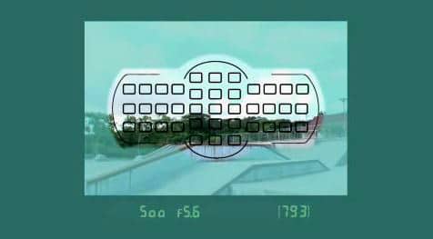

étant récemment possesseur du nikon D4S je n arrive pas à trouver dans le menu
l affichage des collimateurs il n y qu un point fixe rouge au centre
merci de m éclairer cordialement stanley

C’est clair JC, merci mais:
Je cites pour le 39/51 points » Utilisez-le si votre sujet a un comportement imprévisible, s’il bouge beaucoup, si la vitesse de déplacement varie. »
Or tu écris: qu’avec tant de points, le calculateur a plus d’informations a traité….
Donc pour un sujet qui est rapide, en mouvement ( voiture F1 ou enfant?) on utilise le…9 points? ou le suivi 3D?
Merci et bone soirée!
Bonne question 🙂
Il n’y a pas de règle stricte mais :
– pour un sujet type F1, le déplacement est connu d’avance (sauf sortie de piste !). Le mode AF-C avec suivi 9/39/51 points est adapté.
Le suivi 3D n’apporte pas grand-chose dans ce cas.
– pour un enfant c’est fonction de son déplacement : s’il joue c’est imprévisible, suivi 3D est mieux. S’il court en ligne droite, le 3D n’apporte rien.
Il faut donc adapter le choix au type de déplacement d’une manière générale.
On peut aussi choisir délibérément de rester en suivi 3D ‘pour être tranquille’, le boîtier n’étant pas si lent que ça non plus, surtout les modèles récents avec Expeed 3 ou 4 🙂
