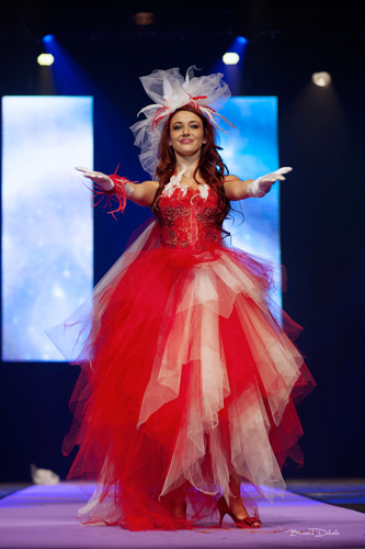

Tutoriel Photo : comment photographier un défilé de mode Image (C) Bernard Delhalle
Election Miss Nord pas de Calais avec Miss France 2012 Delphine Wespiser

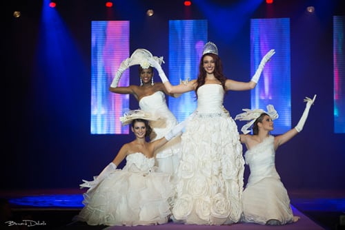

Election Miss Nord pas de Calais – Mathilde Couly 1ère Dauphine de Miss France 2012
Image (C)
Bernard Delhalle

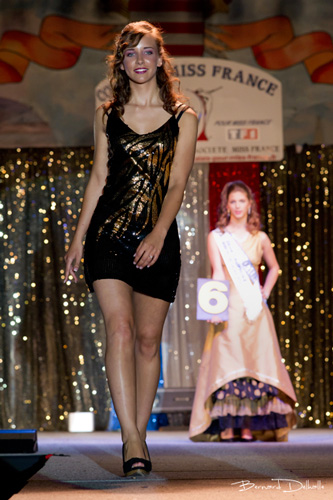

Défilé ‘Le Grand Bassin’ – Roubaix – Image (C) Bernard Delhalle
Avec le 70-200 vérifiez en cours de défilé que vous avez à la fois un plan en pied et des plans américains. Peaufinez ces détails lors des répétitions du défilé. Pensez à laisser la tête (rotule) libre pour pouvoir recadrer en cours de défilé.

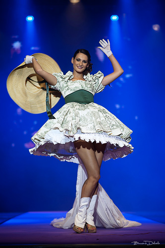

Election Miss Liévin – Image (C) Bernard Delhalle
Le mode de suivi 3D est complexe car il sait tenir compte d’une couleur particulière si vous avez sélectionné le visage par exemple et suit le déplacement de la personne. Attention car cet automatisme ne vous met pas à l’abri des surprises.
Le mode AF-C avec collimateur central est une bonne alternative. Il permet de vous concentrer sur le déplacement et l’attitude du mannequin et de déclencher au moment où vous estimez avoir le bon mouvement. Pensez que les jambes donnent un mouvement de marche non pas quand elles sont au même niveau mais quand elles sont décalées. Dans le cas contraire vous obtiendrez une impression statique et non de déplacement.
Le 70-200 donne la possibilité de démarrer à 200 mm puis, au fur et à mesure que le mannequin s’approche, de revenir vers 70mm. Généralement une dizaine de déclenchements suffiront pour que vous ayez le choix artistique et de mouvement dans cette série. Evitez le mode rafale qui ne vous apporte rien de plus que de remplir vos cartes. Et entraînez-vous au préalable avec votre modèle préféré ou votre voisine !

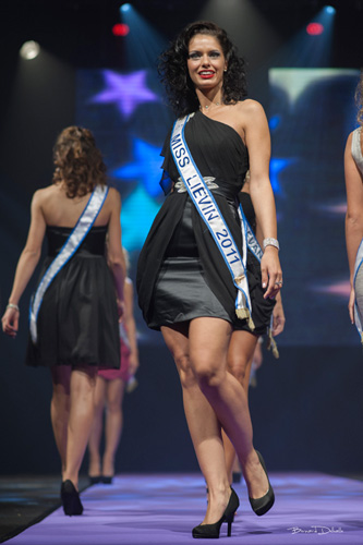

Election Miss Liévin 2011 – Stéphanie Lucas – Image (C) Bernard Delhalle
