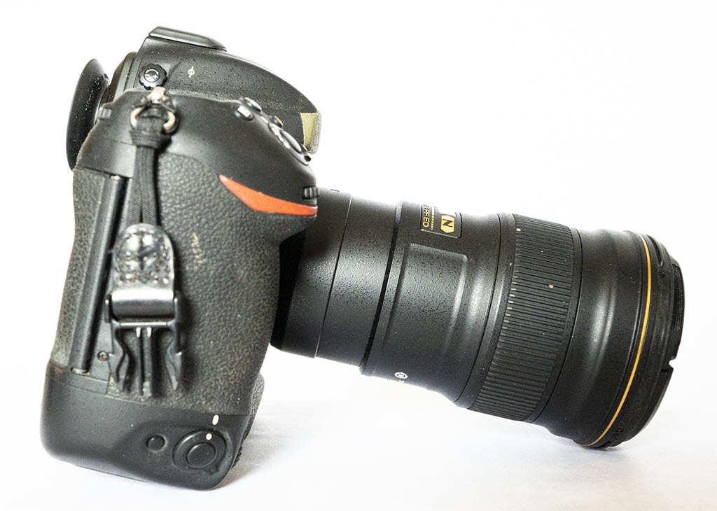

Plus la distance focale est élevée, plus le téléobjectif est lourd et encombrant. Les plus imposants sont équipés d’un collier de pied qui permet de les fixer sur un trépied ou un monopode qui en supporte alors le poids à votre place.

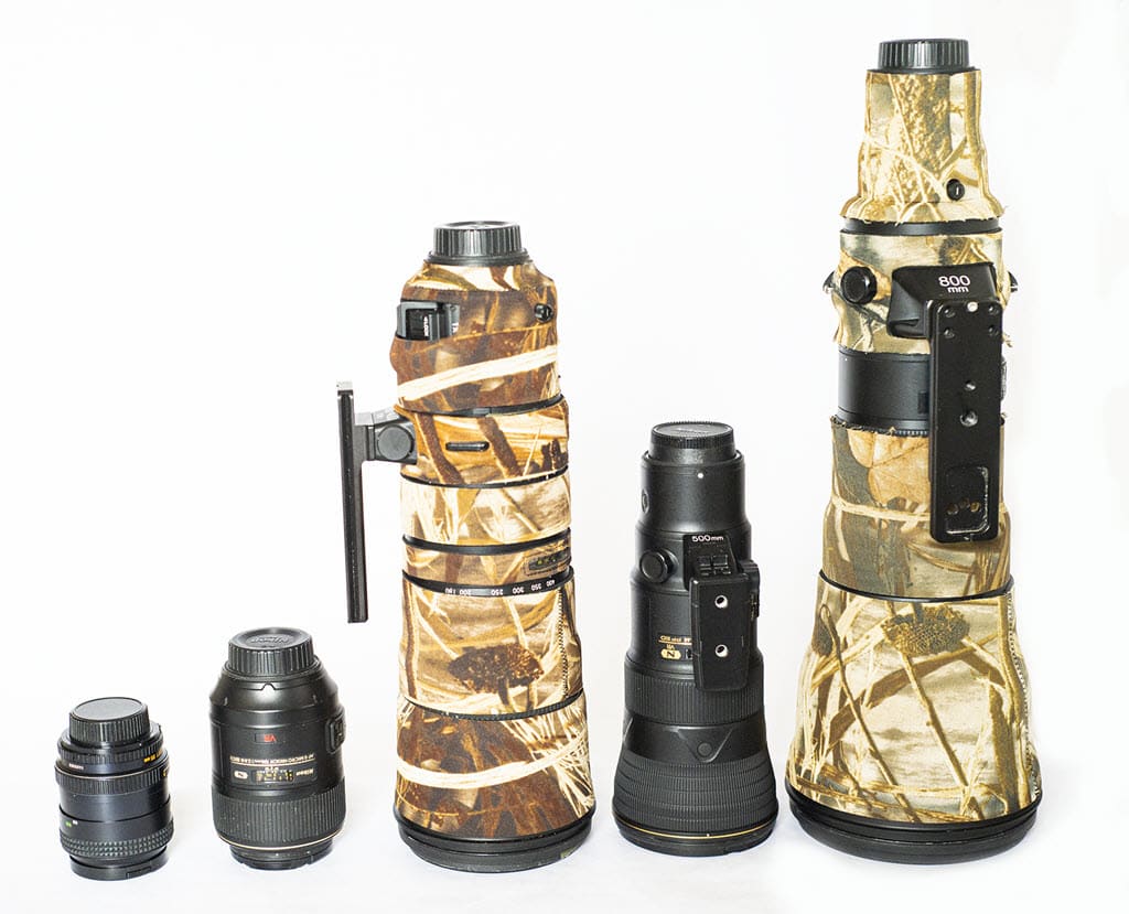

de gauche à droite 85 mm, 105 mm, 180-400 mm, 500 mm PF, 800 mm
