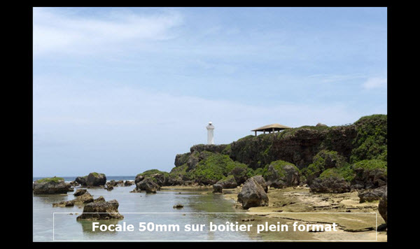

Champ cadré avec un 50mm sur boîtier plein format
46,4° d’angle de vue

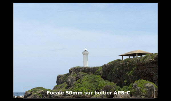

Champ cadré avec un 50mm sur boîtier APS-C, même position du photographe
31,3° d’angle de vue

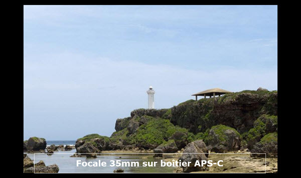

De même, si vous cadrez de façon à avoir le même angle de vue avec les deux boîtiers, donc en utilisant des objectifs différents (par ex. 35mm sur le DX et 50mm sur le FX), pour la même ouverture la profondeur de champ sera plus grande avec le boîtier DX.
Focale 35mm – Focale équivalente plein format 50mm

Le cadrage des deux photos en exemple: « Focale 35mm sur un boitier APS-C » et « Focale 50mm sur un boitier plein format » n’est visiblement pas identique.
L’approximation 35/1,5 = 35 égale en fait 33,333 mais une différence de 1,666 mm sur la focale est bien faible pour expliquer la différence de cadrage.
Une erreur dans le choix des photos semble plus probable.
Qu’en est il?
Bonjour, je ne comprend pas « l’approximation 35/1.5 = 35 en fait 33.333 … ». Un 35 mm monté sur APS-C, donc DX est équivalent à un 35×1.5 = 52.5 mm à plein format (FX). Alors en effet, il y a un angle de vue légèrement différent entre un 50 mm monté sur boitier FX et son équivalent 35 mm sur boitier DX :
– 50 mm / boitier FX plein format : 46°40 d’angle de vue.
– 35 mm / boitier DX – APS-C : 43°50 d’angle.
Ceci explique la différence de cadrage, et 3° d’angle est beaucoup plus visible sur un paysage que sur une scène à 5 mètres de distance.
Bonjour, Je comprends que vous ne compreniez pas le début de ma question! J’ai écrit une énorme c…..e (coquille).
J’ai écrit 35/1.5 alors que je voulais dire 50/1.5 = exactement 33,333 mm et non pas 35 mm
Désolé pour cette bourde.
Il y a néanmoins toujours un problème avec le cadrage des deux photos.
Les 3° ne suffisent pas pour expliquer la différence de cadrage, et je ne crois pas que la distance fasse quoique ce soit à l’affaire.

Je souhaterais des précisions à propos des deux dernières illustrations, chapitre sur les effets secondaires :
– focale 35 mm sur boitier APS-C.
– focale 50 mm sur boitier plein format.
L’angle de vue ne devrait-il pas être identique, à 3 degrés près ?
Il est cité : « Si vous ne changez pas de position la perspective change du DX au FX à focale équivalente identique » et il est cité plus loin : « La perspective est en effet fonction uniquement de votre position par rapport au sujet. » je pense qu’à focale équivalente (35 mm DX, équivalent 50 mm, et 50 mm FX) seul la profondeur de champ est différente, pour une même ouverture.
Merci à vous
C’est en effet une autre bêtise qui est écrite et contredite deux ligne plus bas. La perspective ne dépend en effet que du point de vue et la focale et la taille du capteur n’y changerons rien
Il y avait une coquille dans la légende 🙂
