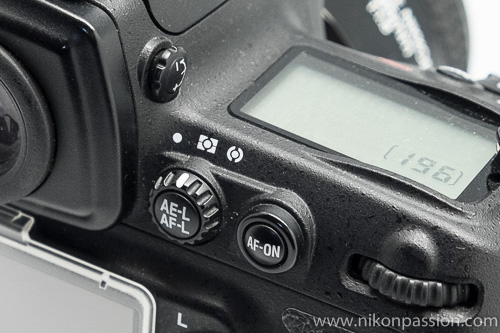

Le sélecteur de mode de mesure de lumière
Les premiers boîtiers argentiques comportaient tout au plus une aiguille à la position variable, les plus récents reflex et hybrides proposent 3 modes d’exposition :
  • mesure matricielle
  • mesure pondérée centrale
  • mesure spot
Un quatrième mode d’exposition a fait son apparition sur les boîtiers Nikon récents, il découle du mode de mesure spot :
  • mesure spot pondérée hautes lumières

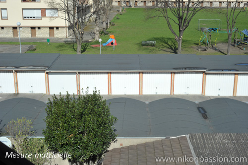

Mesure matricielle Nikon
Mode d’exposition : Mesure matricielle
Dans cette scène en extérieur, le boîtier a pris en compte la forte luminosité des portes de garage surexposées tout en préservant les zones plus sombres. L’ensemble reste toutefois équilibré.
Quand utiliser la mesure matricielle ?
La mesure matricielle est le mode à utiliser par défaut. Les performances des modèles récents sont élevées et les résultats souvent meilleurs que ce que le photographe amateur est capable de faire par lui-même.
La mesure matricielle permet de garder le contrôle et de modifier le résultat donné par le boîtier. C’est ce que vous pouvez faire avec le correcteur d’exposition.

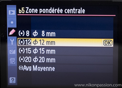

Cette ‘pondération centrale’ est fonction de la taille de la zone centrale considérée. Celle-ci peut être large comme plus réduite (le réglage se fait dans les menus).
Quel mode d'exposition choisir et comment le régler ?
Réglage de la taille de la zone pondérée centrale

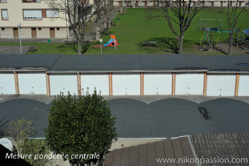

Mesure pondérée centrale Nikon
Mode d’exposition : Mesure pondérée centrale
Le boîtier a pris en compte la forte luminosité des portes de garage qui sont correctement exposées tout en assombrissant légèrement le reste de l’image. L’ensemble reste équilibré mais manque de luminosité.

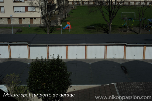

Mesure spot Nikon
Mode d’exposition : Mesure spot sur les portes des garages
Le boîtier a sous-exposé l’ensemble de l’image pour tenir compte de la forte luminosité des portes de garage. L’ensemble est trop sombre mais les portes sont correctement exposées.

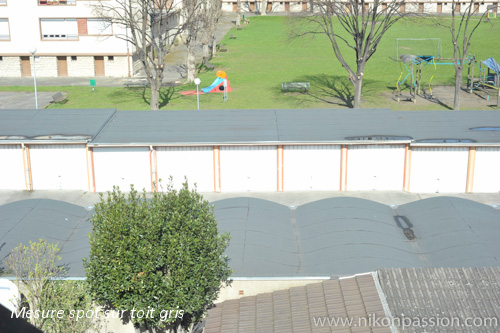

Mesure spot Nikon
Mesure spot sur les toits des garages
Le boîtier a surexposé l’ensemble de l’image pour rendre correctement le gris des toits de garage. L’ensemble est trop clair mais les toits sont correctement exposés.

  26. Bon ! En mesure spot ou centrale, maintenir le déclencheur à mi course et appuyer sur AE/AF pour mémoriser l’expo !!!
    Désolé ça part tout seul
    Il y a t il un autre moyen de mémoriser l’expo ?

    Pas d’accord avec ta remarque sur la zone pondérée centrale qui ne sert que si le sujet est au centre de la photo ! Il est possible avec de mesurer une zone claire par exemple (75% du calcul de l’exposition) de l’enregistrer par appui sur la touche AE-L, de recadrer sa photo et faire alors sa MAP sur le sujet principal et de déclencher la prise de vue. Ceci s’apparente au fill-in et permet (surtout avec le Dlighting actif) d’éviter les ciels ou arrière-plans cramés ou sous-exposés selon les cas. Très utile aussi dans la PdV au flash .
