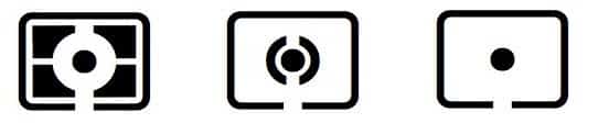

Les différents modes de mesure de lumière
La cellule évalue par défaut l’intensité lumineuse sur la totalité de la surface cadrée : chaque pixel a la même importance. Cette mesure multizone est appelée matricielle ou évaluative, selon les marques d’appareil. Elle est généralement suffisante. Il en existe pourtant deux autres, moins généralistes, directement accessibles par un bouton ou par les menus de configuration.
La mesure spot évalue l’intensité lumineuse sur une surface réduite à quelques pourcents de la totalité de la scène cadrée. Cette mesure est faite soit au centre de l’image, soit sur le collimateur actif (celui utilisé pour faire la mise au point). La mesure spot permet d’exposer correctement cette partie de l’image (toujours relativement au gris moyen). Les autres zones de la photo subiront les conséquences de ce réglage, qui est donc à manier avec précautions.
La mesure spot est fréquemment utilisée pour la photo de spectacle. Elle est alors faite sur les visages afin d’éviter qu’ils ne soient surexposés, car souvent pris dans des poursuites très puissantes. Leur luminosité est ainsi automatiquement ramenée dans la tonalité du gris moyen qui vous est maintenant familière. En conséquence, le reste des décors risque d’être assombri, mais il n’existe pas de meilleur compromis lorsque la dynamique de la scène excède celle du capteur.
La mesure pondérée centrale fonctionne comme la mesure multizone, mais en surpondérant très largement le centre de l’image. Si le sujet est également centré, configuration d’un portrait serré, il sera à coup sûr correctement exposé. A vous de trouver sur votre appareil le bouton/menu qui permet de passer d’un mode à l’autre.
Les différents types de mesure de lumière Nikon
Les 3 modes de mesure de la lumière : matricielle, pondérée centrale, spot
Beaucoup d’appareils permettent de mémoriser l’exposition, puis de recomposer le cadrage. Sachez que la luminosité de la paume de la main correspond à celle du gris moyen. Vous pouvez l’utiliser comme une charte, y faire une mesure spot en dirigeant votre main vers la lumière incidente, bloquer cette valeur puis cadrer votre image. Pour plus de détails sur les modes d’exposition automatique comme manuelle, consultez ce tutoriel.

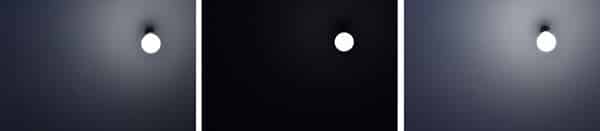

Afin de bien comprendre comment réagissent les différents modes de mesure, nous allons les utiliser successivement en photographiant une scène simple. Une ampoule nue pendue à un plafond blanc fera parfaitement l’affaire. Allumez la lumière avant de prendre les trois photos (une par mode de mesure). Utilisez le mode priorité à l’ouverture afin de conserver le même diaphragme sur les trois prises de vue. Observez comment varie la vitesse de déclenchement :
Exposition automatique : pourquoi la cellule de votre appareil photo se trompe parfois ?
Matricielle (f/8 à 1/40ème) – Spot (f/8 à 1/400) – Pondérée centrale (f/8 à 1/25)
Le résultat est surprenant : le diaphragme restant sur notre exemple bloqué à f/8, la vitesse de déclenchement évolue selon les configurations entre 1/25 s et 1/400s, soit un temps de pose divisé par 16. C’est très loin d’être marginal !
La principale surprise n’est pourtant pas de voir que les trois modes de mesure donnent des résultats aussi différents, mais de constater que le plafond n’est jamais restitué parfaitement blanc. Il est clairement sous-exposé, voir même quasiment noir avec la mesure spot, mode pour lequel la vitesse de déclenchement a été la plus rapide.
Rien d’anormal à tout cela. Souvenez-vous : l’automatisme est calibré pour toujours ramener la zone visée dans la tonalité du gris moyen : la photographie d’une surface blanche est un rectangle gris. Les images délivrées par la mesure matricielle et par la mesure pondérée centrale sont relativement proches car l’ampoule n’est pas au centre de la scène. Sa luminosité pèse peu dans la mesure pondérée centrale. La mesure spot a été faite sur l’ampoule très lumineuse, cette dernière est donc restituée grise, ce qui a eu pour conséquence d’assombrir encore plus le plafond.
Remarquez également que le capteur enregistre un important dégradé de la luminosité à partir du centre de l’ampoule, jusqu’au cadre extérieur qui délimite le plafond. L’œil s’en accommode et nous fait croire que l’éclairage est uniforme, une concession que le capteur ne s’autorise pas.

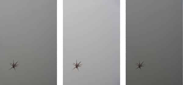

Une araignée au plafond
Allumez une ampoule dans le noir et vous verrez instantanément une infinité de détails qui jusqu’ici vous échappaient. Allumez-la en plein jour, vous ne percevrez qu’à peine la différence d’éclairage. L’ajout de lumière est pourtant le même, mais la sensibilité de notre œil est beaucoup plus importante lorsque la lumière est faible.
Amusons nous. Essayons d’imaginer ce qui se serait passé si, au lieu d’une ampoule, nous avions voulu photographier une araignée au plafond…
Une araignée ne change en aucun cas notre perception globale de la scène : le plafond est blanc et il reste blanc lorsque l’araignée le traverse. Notre capteur sera-t-il aussi indulgent ? L’ampoule ayant disparu, il faut utiliser un diaphragme plus ouvert. La valeur de f/4.5 n’est pas suffisante. L’automatisme compense la perte de lumière en utilisant une vitesse de déclenchement plus lente. Le plafond reste gris mais, surprise, il apparaît moins sombre que sur la série précédente. Autrement dit, lorsqu’il n’est pas éclairé, le plafond est restitué plus clair qu’avec la lumière allumée. Difficile à croire ! Est-ce la faute de l’araignée ?
Matricielle (f/4.5 à 1/6) – Spot (f/4.5 à 1/3) – Pondérée centrale (f/4.5 à 1/10s)
Tout s’explique encore une fois par la référence du gris médian. Privée de la zone très claire autour de l’ampoule, la cellule voit en moyenne une scène plus sombre que précédemment. L’automatisme a donc tendance à vouloir l’éclairer d’avantage, d’où un résultat globalement plus clair.
Les images délivrées par la mesure matricielle et par la mesure pondérée centrale restent relativement proches. La première apparaît cette fois légèrement plus lumineuse : la mesure matricielle donne plus de poids à l’araignée qui lui fait croire à une scène plus sombre. La mesure spot a été faite sur l’araignée sombre. L’image résultante est logiquement la plus lumineuse des trois.
Avec la mesure spot, l’araignée aurait en fait dû être ramenée dans la tonalité du gris moyen. Le plafond aurait alors été parfaitement blanc. Il ne l’est pas, preuve que l’intelligence de l’appareil est allée au-delà du processus de mesure élémentaire tel que nous l’avons décrit.
C’est bien là le principal problème : nos appareils devenant de plus en plus intelligents, il est très difficile de savoir comment ils vont réagir à une situation particulière. Le mieux est parfois l’ennemi du bien.
