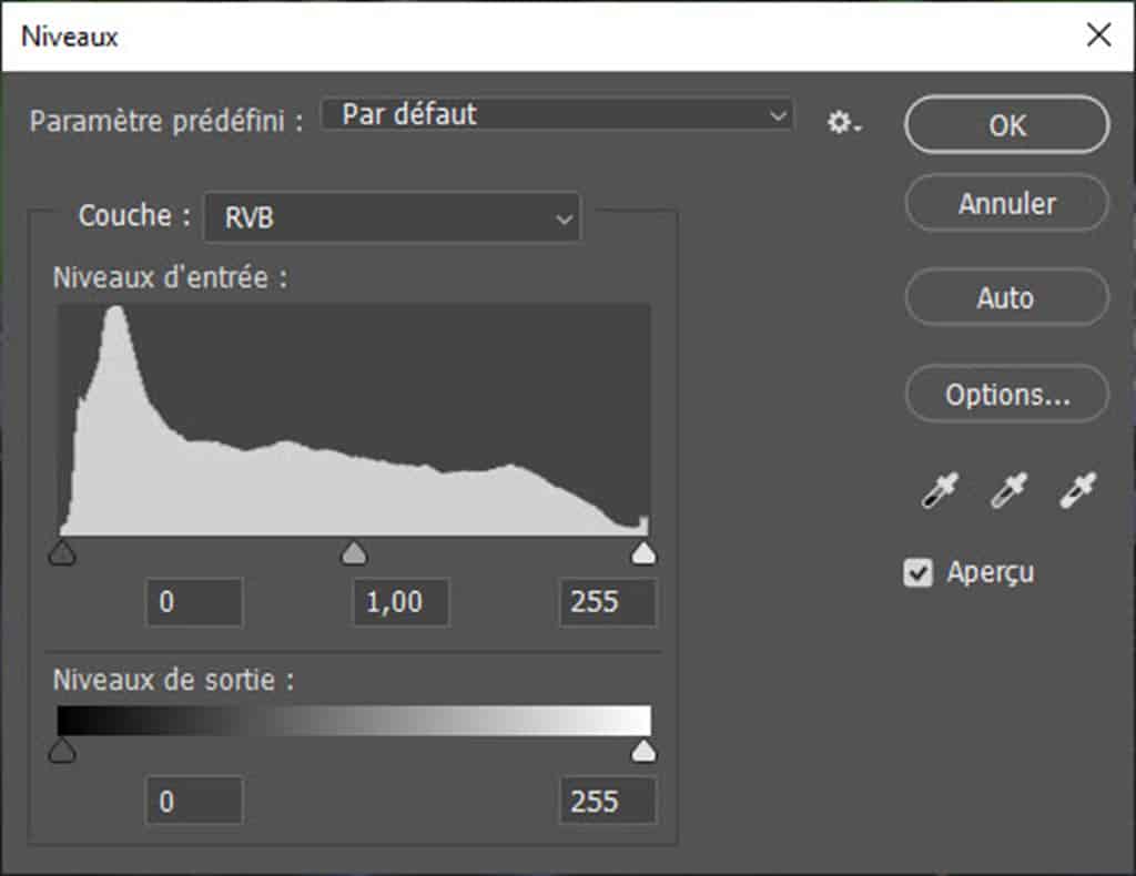

Informations données par l’histogramme
Histogramme d’une photo numérique dans Adobe Lightroom
L’histogramme indique différentes informations relatives aux valeurs des pixels de l’image : niveau concerné, nombre de pixels de même valeur, répartition des niveaux, écrêtage. Selon les outils de visualisation, ces informations sont plus ou moins complètes. Photoshop par exemple donne des valeurs chiffrées pour chacun des niveaux, Lightroom également, l’affichage du reflex numérique sur l’écran arrière ne donne pas de valeurs précises.
Histogramme d’une photo numérique dans Adobe Photoshop
L’histogramme du reflex numérique comprend différentes zones qui donnent des informations complémentaires.
- zone de gauche : il s’agit des tons sombres présents dans l’image.
- zone de droite : il s’agit des tons clairs présents dans l’image.
- écrêtage : l’écrêtage se produit lorsque les valeurs de niveaux de l’histogramme viennent buter sur une des deux limites droite ou gauche ou dépassent l’intensité maximale en hauteur.
Si la courbe est collée d’un côté ou de l’autre d’une des deux limites, alors vous perdez de l’information, des détails dans l’image. On parle d’écrêtage vers le noir, vers le blanc ou de saturation. Considérez que vous avez 256 niveaux possibles, mais que vous n’en utilisez qu’une partie puisque tout ce qui est de l’autre côté des limites gauche ou droite est écrêté, et donc absent de l’image.
Tout l’intérêt d’utiliser l’histogramme va être de caler au mieux l’exposition pour que la répartition des niveaux de cette image soit la plus étendue possible de part et d’autre des deux limites, sans qu’il n’y ait de perte d’information.

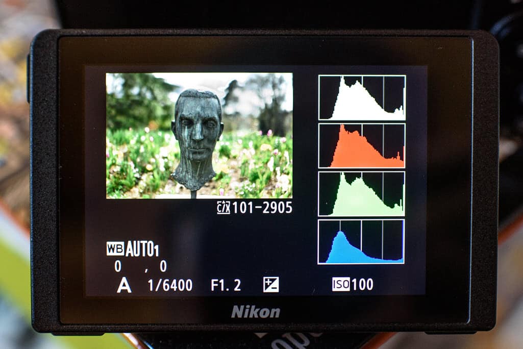

Utiliser l’histogramme pour voir les zones sur-exposées
Si votre appareil photo comporte cette fonction Histogramme – la plupart en disposent, vérifiez dans le manuel utilisateur – faites une photo et passez en mode de visualisation sur l’écran arrière. En naviguant à l’aide des touches de direction, vous pourrez afficher la photo avec un affichage clignotant à certains endroits. C’est l’affichage des hautes lumières ou zones sur-exposées.
Si vous ne voyez pas cet affichage, il est possible qu’il vous faille l’activer dans les options d’affichage du menu Visualisation. Vérifiez là-aussi dans votre manuel utilisateur comment faire.
Affichage des hautes lumières sur un reflex Nikon
Illustration (C) Nikon Corp.
En observant l’histogramme, vous pouvez savoir immédiatement si la photo prise comporte des zones trop claires et corriger l’exposition en changeant la vitesse ou l’ouverture.
Faites une photo, si elle comporte des zones blanches clignotantes en quantité, refaites une prise de vue en prenant soin d’exposer autrement. Pour pouvoir changer ainsi l’exposition, utilisez le correcteur d’exposition ou passez en mode Manuel.
