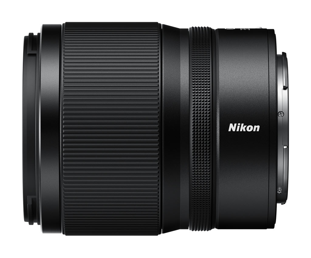

Outre sa grande ouverture, le NIKKOR Z 35 mm f/1.4 est, selon la marque, conçu pour offrir robustesse, résistance à la poussière et aux projections d’eau et légèreté. Avec 415 grammes (370 gr. pour la version f/1.8), il se glissera aisément dans votre sac et ne sera pas pénalisant au bout de votre Nikon Z, que ce soit le Nikon Z 6III ou le Z 8.
La grande ouverture f/1.4 permet de photographier dans des conditions de faible éclairage et d’obtenir un joli flou d’arrière-plan grâce au diaphragme à neuf lamelles. La formule optique est composée de 11 éléments en 9 groupes incluant deux lentilles asphériques qui assurent une excellente qualité d’image avec une grande fidélité à la réalité (toujours selon Nikon).
Avec une distance de mise au point minimale de 27 cm, cet objectif permet de capturer des détails de très près, ce qui est utile par exemple pour les reportages de mariage où il est fréquent de passer rapidement d’un portrait à un gros plan sur une bague ou des détails de la robe de mariée.
Pour les vidéastes, la focale de 35 mm est idéale. La grande ouverture f/1.4 offre une profondeur de champ très faible, créant un bel effet cinématographique. L’absence quasi totale de focus breathing rend les vidéos plus stables. En effet, le NIKKOR Z 35 mm f/1.4 présente un centre de gravité stable lors du changement de mise au point, facilitant l’utilisation avec un stabilisateur. La bague de mise au point est fluide et linéaire, la rotation continue pour une mise au point manuelle très précise. De plus, une deuxième bague paramétrable sans clic permet de personnaliser les réglages comme l’ouverture, la correction d’exposition, et la sensibilité ISO. Le NIKKOR Z 35 mm f/1.4  est de plus totalement silencieux, ce qui favorise l’enregistrement vidéo sans bruit indésirable.

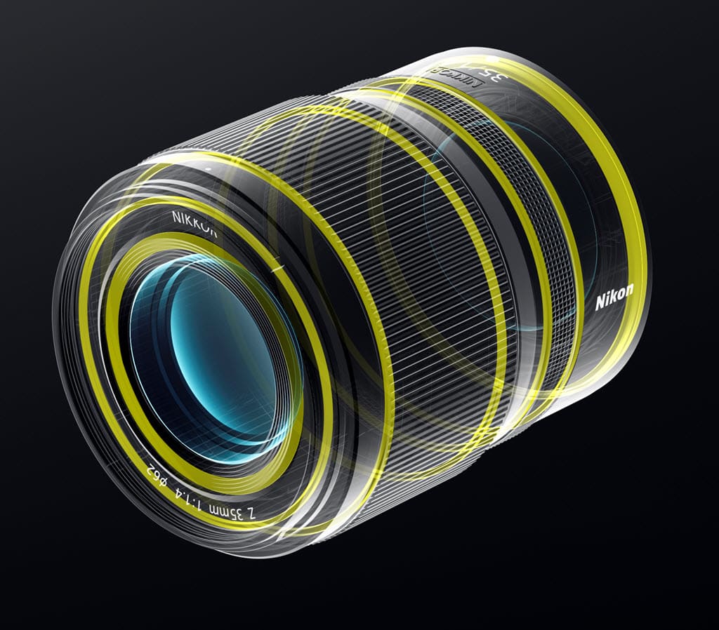

les joints de protection du NIKKOR Z 35 mm f/1.4

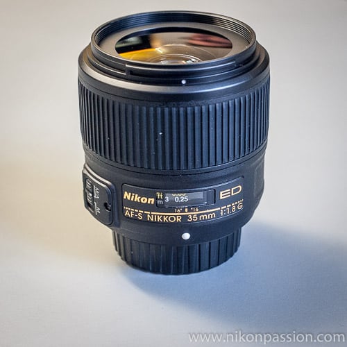

Reste la question de la construction puisque le NIKKOR Z 35 mm f/1.4 ne bénéficie pas de l’appellation S à la différence du NIKKOR Z 35 mm f/1.8 S. Les objectifs de la série S proposent une formule optique plus avancée et une résolution supérieure même à pleine ouverture :
  • NIKKOR Z 35 mm f/1.8 S : 11 lentilles en 9 groupes (dont 2 lentilles en verre ED, 3 lentilles asphériques et des lentilles avec traitement nanocristal)
  • NIKKOR Z 35 mm f/1.4 : 11 lentilles en 9 groupes (dont 2 lentilles asphériques)
La distance minimale de mise au point (0,27 m) du f/1.4 est satisfaisante, mais le f/1.8 S propose 0,25 m.
