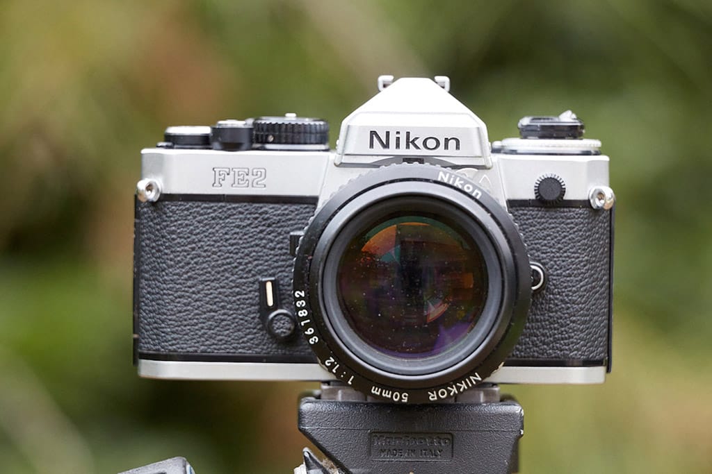

Les 3 images ci-dessous ont été réalisées avec un Tamron 70-200 mm f/2,8 G2, une bague allonge de 36 mm, un 135 mm f/2,8 modifié Ai et un boîtier doté d’un capteur 24×36. Ce 70-200 mm f/2,8 G2 est connu pour son focus breathing important, à l’instar du Nikon 70-200 mm f/2,8 AFS VR II. On notera que Nikon s’est efforcé de corriger le tir sur la version VRIII !
A très courte distance, on constate sur la première image que l’angle de champ du 70-200 ne correspond pas vraiment à ce que l’on attend d’un objectif qui revendique 200 mm de focale…
focus-breathing-70_200-nikonpassion
Photo prise au 70-200 mm f/2,8 à 200 mm à très courte distance

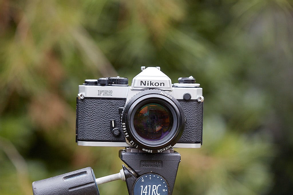

Cela devient particulièrement évident quand on compare avec la seconde image, prise à la même distance mais avec un objectif de 135 mm de focale.
focus-breathing-135-nikonpassion
Photo prise au 135 mm f/2,8 à la même distance que la vue précédente

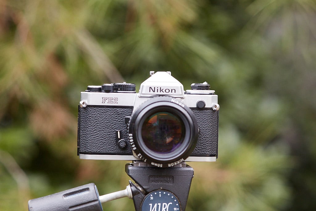

La troisième image, prise avec le 70-200 mm et la mise au point bloquée à l’infini et équipé d’une bague allonge de 36 mm remet les pendules à l’heure : on a bien à faire à un 200 mm, même si la qualité d’image est quelque peu dégradée.
focus-breathing-70-200_BA-nikonpassion
distance de mise au point réglée à l’infini, utilisation d’une bague allonge de 36 mm

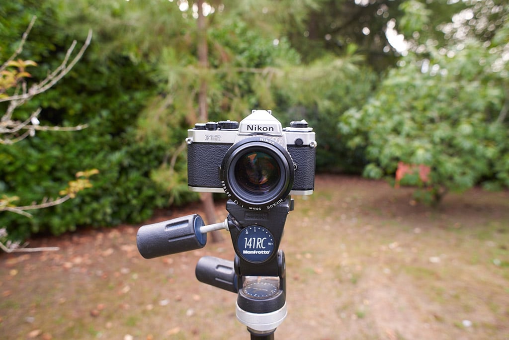

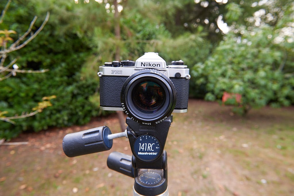

Les deux images suivantes ont été prises à 24 mm et à très courte distance, l’une au 24 mm f/2,8 AF et l’autre au 24-70 mm f/2,8 AFS, toujours sur un boîtier doté d’un capteur 24×36. On constate que la focale fixe cadre plus large que le zoom alors que celui-ci est bien à la focale minimale et que la distance au sujet est identique.
focus-breathing-24_AFD-nikonpassion
Photo prise au 24 mm f/2,8 AF à très courte distance
focus-breathing-24_70_AFS-nikonpassion
Photo prise au 24-70 mm f/2,8 AFS en position 24 mm et à très courte distance
