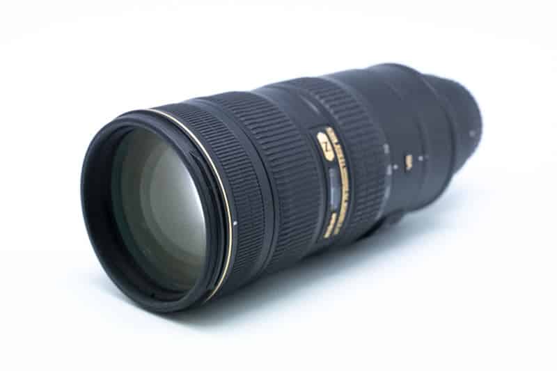

sans focus stacking, f/8, profondeur de champ limitée
seul le devant du sujet est net

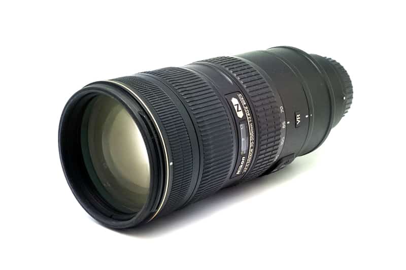

avec focus stacking, f/8, 20 photos, profondeur de champ importante
tout le sujet est net

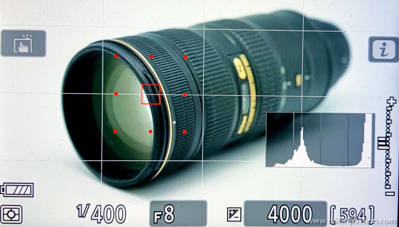

caler la mise au point sur le premier plan du sujet
Je fais la mise au point en mode AF-S avec la plus petite zone disponible, sur le premier plan de mon sujet. Il est important de caler le collimateur sur ce premier plan car vous allez ensuite « reculer » jusqu’au dernier, ne démarrez donc pas en plein milieu sous peine de ne pas avoir de photo nette « devant ».

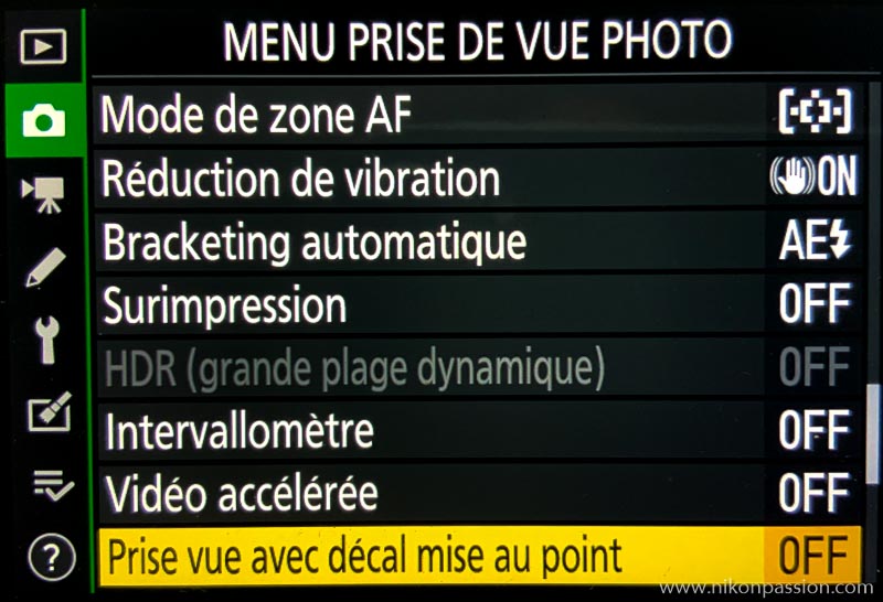

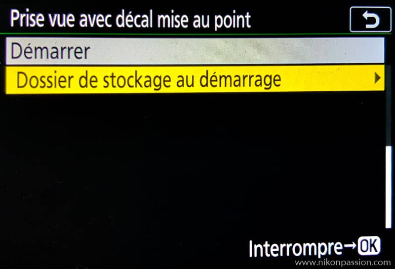

Dans le menu Prise de vue, allez dans « Prise vue avec décal mise au point ».
Appuyez pour accéder au menu de réglage du focus shift.
N’appuyez pas encore sur Démarrer, prenez le temps de régler les différents paramètres.

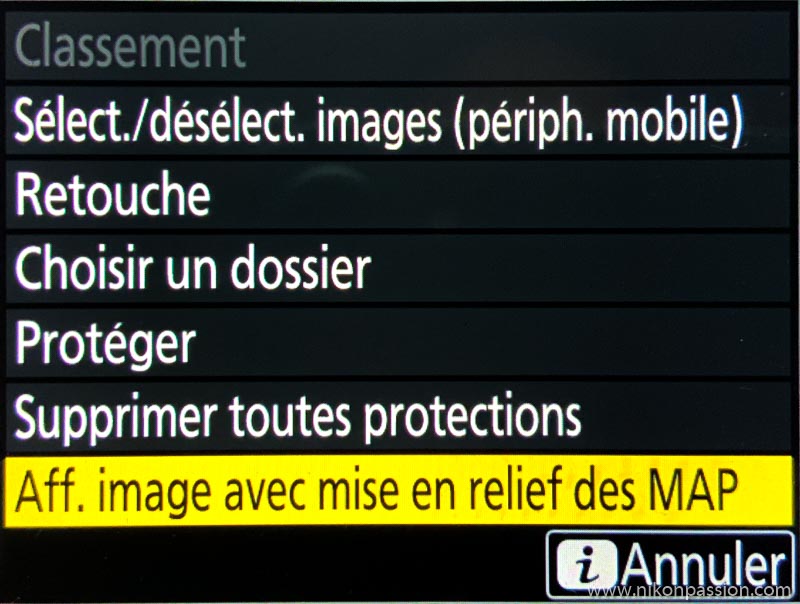

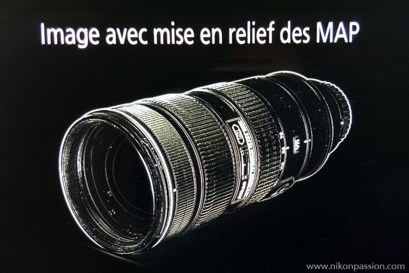

Image avec mise en relief des MAP
l’illustration indique que tout le sujet a bien été couvert, les zones blanches sont dans la plage de netteté de l’ensemble des photos
Cette fonction a un usage bien particulier, elle est apparue avec le Z 6.
Une fois que votre série est terminée, vous pouvez afficher sur l’écran arrière une photo « technique » qui affiche la zone couverte par l’autofocus lors de la série. Vous voyez ainsi instantanément si votre sujet est entièrement couvert ou non.
mode visualisation touche I
Pour afficher cette image bien cachée, dès la prise de vue terminée, appuyez sur le bouton de visualisation, puis sur la touche I (comme Info) et « Aff. image avec mise en relief des MAP ».
Cette photo ne peut pas être copiée sur votre ordinateur, il faut la regarder sur l’écran uniquement.

Dossier de stockage au démarrage
Vous pouvez définir un dossier particulier sur la carte pour stocker les photos de chaque séquence.
Si vous ne faites que des séquences focus stacking, il n’est pas utile de choisir un dossier, formatez la carte avant la prise de vue simplement.
Sinon, choisir un dossier permet de retrouver les séries plus facilement lors du transfert sur l’ordinateur.

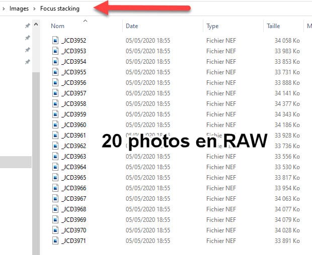

Copiez la série de photos dans un dossier sur votre ordinateur
Ouvrez les photos les unes après les autres pour vérifier s’il faut toutes les garder ou non. Si le décalage de mise au point entre deux photos est trop faible, vous pouvez en supprimer une sur deux par exemple, dans le doute gardez tout.

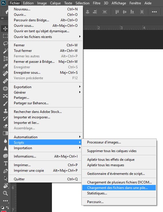

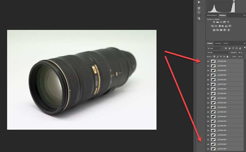

Lancez Photoshop et créez un nouveau document, peu importe sa taille, il ne vous sert qu’à accéder aux scripts.

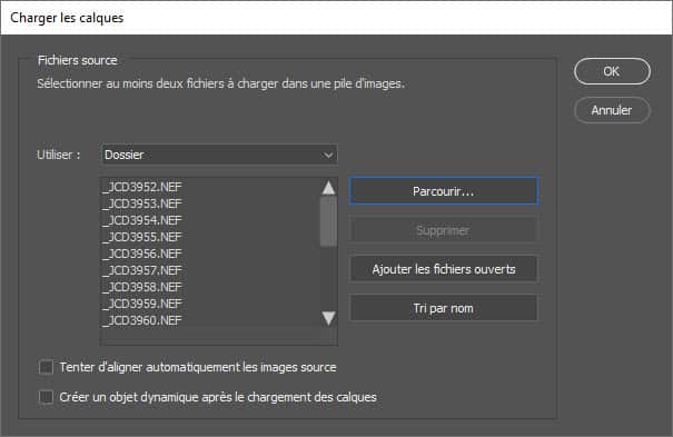

Dans le menu Fichier, cliquez sur « Script » puis « Chargement des fichiers dans une pile … »
Changez l’option « Dossier » dans « Utiliser: »
Désignez le dossier qui contient vos photos
Cliquez sur Ok

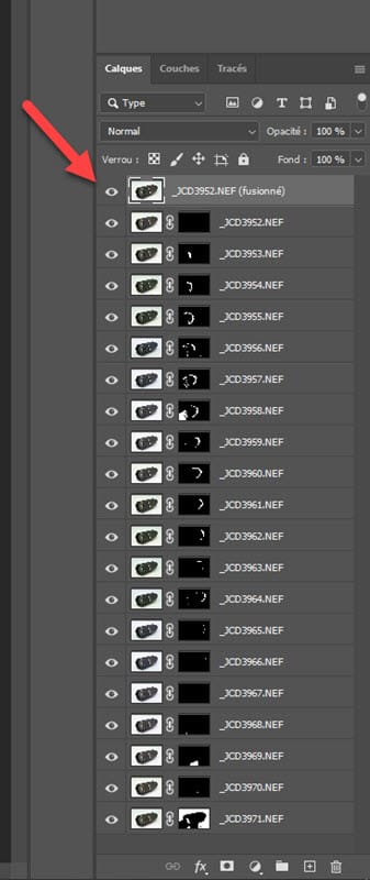

Photoshop va créer un nouveau document qui contiendra autant de calques qu’il y a de photos dans votre dossier. Ces calques apparaissent petit à petit dans la liste des calques, ils sont empilés. Cette opération peut prendre du temps selon le nombre de photos et les performances de votre ordinateur.

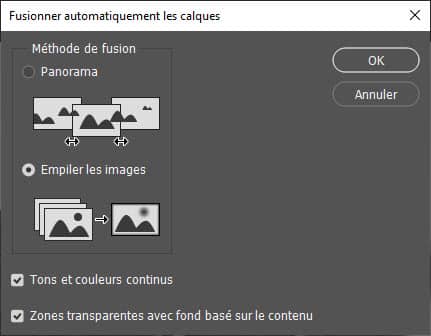

Vous allez maintenant procéder à la fusion.
Cliquez sur le calque supérieur, puis sur la touche MAJ et le calque inférieur pour les sélectionner tous.
Dans le menu Edition, cliquez sur « Fusion automatique des calques », choisissez la méthode « Empiler les images ».
Validez et attendez que Photoshop ait fini son traitement, il va prendre plusieurs minutes selon le nombre de photos et la performance de votre ordinateur.
Une fois cette opération terminée, Photoshop a créé un nouveau calque, en haut de la pile, contenant la photo finale.
Vous pouvez appliquer à cette photo les corrections et recadrages nécessaires pour la mettre en valeur avant de la sauvegarder. C’est votre image finale.
l’image finale résultant de la fusion de 20 photos avec décalage de mise au point

J’ai cherché un moment pourquoi l’option « Aff. image avec mise en relief des MAP » n’était pas disponible sur mon Z7…
Il semblerait que cette option soit uniquement réservée aux optiques Z.
J’ai essayé avec un 105 macro Sigma EX DG OS HSM et aussi le 60mm AFS Nikon avec bague FTZII, l’option n’est pas sélectionnable…
Par contre avec mes deux optiques Z, le 24-105 F/4 et le 50mm F/1.8 S, ça marche…

Bonjour Jean Christophe
Article très intéressant. Cependant , sur Z6 II je n’ai pas la possibilité d’afficher
l’image avec mise au point en relief des MAP.
Firmware 1.60
merci pour votre aide.
Sur les hybrides le stacking est plus automatisé, pas besoin d’afficher l’image, c’est bien disponible sur le Z 6II depuis sa sortie. Regarde bien dans le menu associé.

J’ai bien suivi ces instructions de réglages mais lorsque je veux faire un test, je n’arrive pas à utiliser cette fonction. Merci pour votre aide
Il faut en dire plus, sur quel boîtier, quel format de fichier … sans quoi impossible de savoir
Bonjour, juste une petite question ❓️ je n’ai pas accès ou du moins je n’ai pas l’option dans le menu I pour afficher l’image en relief pour voir le champ de netteté , je suis sur un nikon z6 ii , merci d’avance de votre aide.

Bonjour, je pense que dans le traitement avec photoshop, entre le chargement de pile et la fusion, il serait bien de faire un alignement.

Merci pour ce super cours sur photoshop, c’est toujours bien d’avoir un cours avec ce logiciel!?

Si vous avez quelques soucis de cadrage dans votre série de photos, cocher l’option « tenter d’aligner automatiquement les images sources » (étape d’importation dans une pile) permettra de corriger le problème. Evidemment il faut que le décalage soit minime ! Ça m’a sauvé plus d’une fois, malgré le trépied !

Juste une question : si on ne possède pas le D850, (le 810 par ex), comment fait-on ?

Je viens d’acheter un D850 en paramétrant tout les réglages cette nouvelle fonction m’avait complètement échappé. Merci pour cet article

Je connaissais cette fonction avec le D850. Mais je constate que sur ta copie d’écran qui montre le menu de réglage, tu as 2 lignes de menu en plus que moi :
– mémo de l’expo de la première vue.
– image avec mise en relief des MAP.
Évidemment, je ne peux pas aller vérifier la zone couverte par l’autofocus lors de la série en appuyant sur « i » : la ligne « aff.image avec mise en relief des MAP » n’apparaît pas.
J’ai la version du firmware :
– C :1.10
– LD : 2.017
Et toi, as-tu un firmware plus récent ?
Ce sont des écrans de Z 6, ces fonctions ne sont pas sur le D850.

– conversion des NEF en JPG avec DXO PhotoLab2 Elite ; la version CS6 de Photoshop n’accepte pas les NEF ;
– ensuite, fusion sous Photoshop.

Sur différents tutos, ils préconisent de cocher la case Tenter d’aligner automatiquement les images sources. Faut-il le faire?
Cordialement.
Hervé.
Si le sujet a bougé entre le début et la fin ça peut aider, sinon aucun intérêt.

Après essais, et peu de texte sur le manuel. Le nombre de clichés réalisés, effectivement, malgré le nombre choisi, semble régulé sur D850, selon la combinaison Objectif/Ouverture/ intervalle de Mise au point. Il est même possible que l’infini une fois atteint, le logiciel maison embarqué sur D850 soit un paramètre intégré. (Peut-on confirmer SVP?)

Bonjour et merci pour ce tuto. Une question: mon Nikon Z6 ne me permet pas de rentrer dans le sous menu » Image avec mise en relief des MAP » . « Non disponible avec les réglages actuels », dit-il. Une idée d’explication?
Je me permets de répondre. Il faut impérativement que l’AF soit en automatique. S’il est en manuel cela ne fonctionne pas car c’est l’appareil qui règle la mise la mise au point.
L’objectif est-il bien AF-S ou AF-P ou NIKKOR Z ?
C’est le sigma 35 mm 1.4. Il semble en effet incompatible avec cette fonctionnalité. Mais mets le 24 70 du kit, cela fonctionne. Merci!
1- Pour ceux qui ne disposent pas de boîtier très récent, l’application freeware digiCamControl permet d’automatiser la prise de vue avec les boîtiers Nikon, Canon et Sony.
2- Lors de l’empilement des calques, avant de les fusionner j’utilise sous Photoshop la fonction « edition » / « Alignement automatique des calques »
3- Outre les logiciels payants, le logiciel freeware CombineZP fait bien le travail.

Dans charger les images, il ne faut pas oublier de cocher la case Tenter d’aligner automatiquement les images source.
Cordialement.
Hervé.
Uniquement si le sujet bouge sinon c’est inutile.
