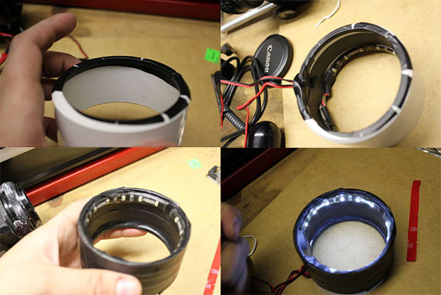

Un peu trop réfléchissant en blanc, le tuyau PVC est recouvert de ruban adhésif noir. Les LED sont positionnées avant application de l’adhésif à l'emplacement requis. Il est recommandé de tester l’éclairage dès cette étape pour s’assurer que rien n’est endommagé.

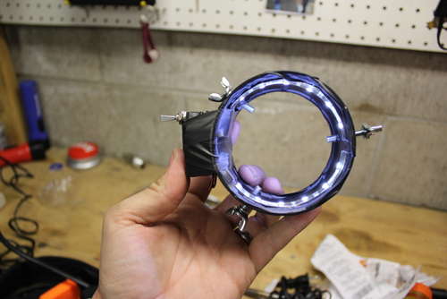

Percez trois trous dans la bague PVC, en triangle, de façon à permettre un positionnement correct sur l’objectif. Assurez-vous que le flash ne sera ni trop loin du bord, ni trop près pour pouvoir serrer sans endommager le pourtour de l’optique.
Faites en sorte de positionner ces fixations au regard de la bague de mise au point de façon à pouvoir la tourner ultérieurement pour faire la mise au point sans avoir à démonter le flash annulaire. Utilisez des écrous papillons pour serrer la bague PVC sur l’objectif, sans trop forcer !

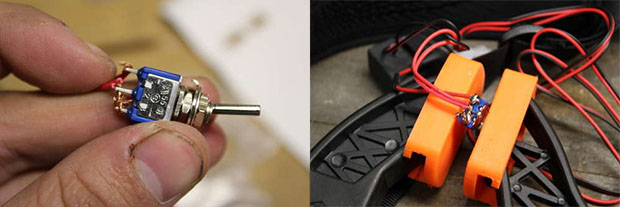

Le flash sera commandé par un  mini-interrupteur que l’on trouve chez les revendeurs de composants électroniques. Retirez le bouton d’origine s’il est livré avec les LED et soudez à la place un interrupteur miniature.

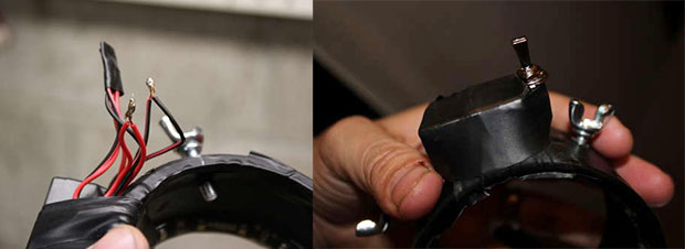

Procurez-vous une petite boîte en plastique et positionnez l’interrupteur de façon à ce que seul le bouton de commande soit apparent.
Vous prendrez soin de cacher les fils à l’intérieur de la boîte, ces derniers iront alimenter les LED. Pour fixer l’ensemble vous pouvez utiliser le ruban adhésif ou tout autre matériau adhésif à votre convenance. N’oubliez pas de tester le bon fonctionnement de l’éclairage et de l’interrupteur avant de tout fixer définitivement.

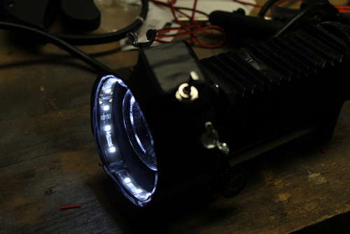

fabriquer un flash annulaire : test de l’éclairage une fois le flash terminé

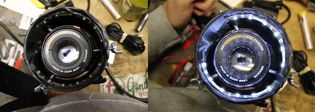

Positionnez le flash annulaire sur l’objectif, enclenchez l’interrupteur et vérifiez que l’éclairage est conforme à vos attentes. Une fois ce test fait, vous pouvez commencer à prendre des photos et à vérifier que le résultat est satisfaisant.
Il vous faudra effectuer quelques tests pour déterminer la bonne exposition en fonction de la puissance de vos LED. N’hésitez pas à utiliser le mode manuel (voir comment faire) pour pouvoir faire varier en même temps la vitesse et l’ouverture.
