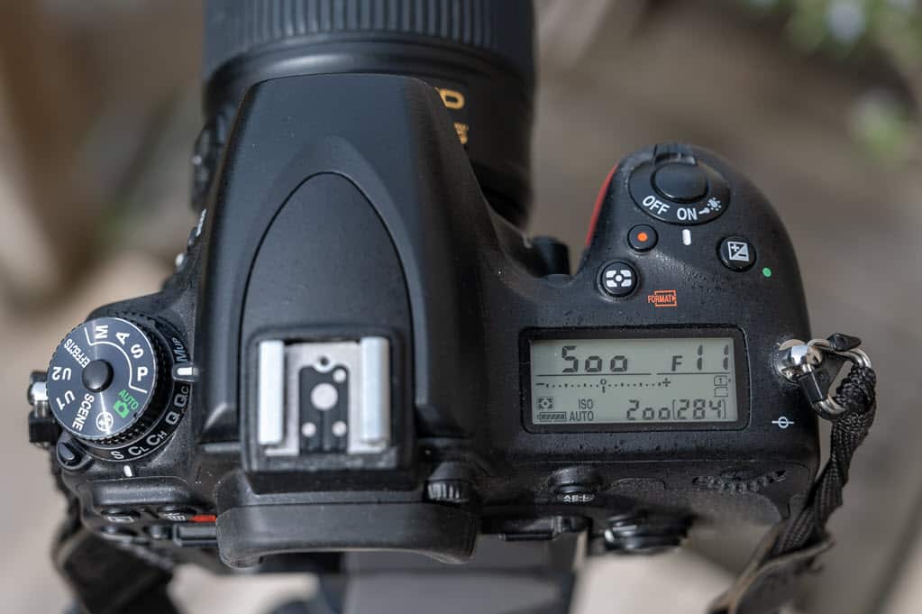

Le mode P ou Mode Programme
Le mode P ou mode programme est un mode dans lequel l’appareil photo choisit lui-même l’ouverture (le diaphragme) et le temps de pose (la vitesse d’obturation) en fonction de la quantité de lumière et du type de sujet cadré.
mode de prise de vue P - Programme
Sur la plupart des boîtiers, il suffit de presser la touche « Mode »
ou de tourner la molette pour choisir le mode de prise de vue
L’algorithme intégré à votre appareil est capable de distinguer si la partie haute de votre cadrage est un ciel lumineux, ou si vous êtes en orientation portrait. Il va alors choisir parmi les dizaines de milliers de combinaisons qu’il a en mémoire celle qui va donner la meilleure exposition possible. Le résultat est visible sur l’histogramme depuis l’écran arrière.
Le mode P est la plupart du temps débrayable : tournez la molette correspondante pour décaler le programme. Vous pouvez alors modifier le couple temps de pose/ouverture choisi par l’automatisme afin de l’adapter à votre convenance sans pour autant modifier la quantité de lumière qui va entrer dans le boîtier.

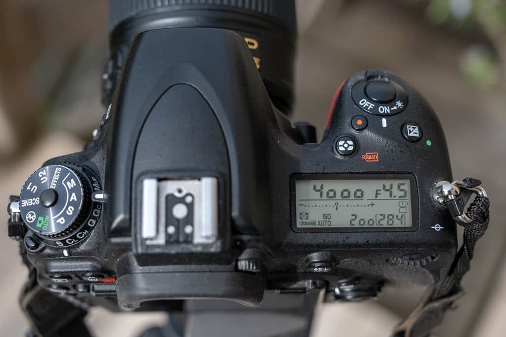

Le mode A ou Priorité à l’Ouverture
Le mode A (priorité à l’ouverture) est un mode semi-automatique : vous réglez l’ouverture du diaphragme, l’appareil calcule seul le temps de pose nécessaire pour une exposition correcte. C’est le mode le plus utilisé par les photographes car il donne le contrôle direct sur la profondeur de champ tout en restant rapide à utiliser.
mode de prise de vue A -priorité ouverture
Ici en mode A le boîtier indique un couple temps de pose 1/4.000 ème de sec. pour ouverture f/4.5
Quelle ouverture choisir ? Tout est question de goût. Il n’y a rien de technique si ce n’est qu’il vous faut comprendre et maîtriser la notion de profondeur de champ (lire Notions de base sur la photo). Retenez ceci : plus l’ouverture est grande, plus la profondeur de champ est faible. Et inversement.
Une grande ouverture est caractérisée par une valeur de diaphragme faible (ex. f/4), une petite ouverture est caractérisée par une valeur de diaphragme élevée (ex. f/16).
Plus le chiffre désignant l’ouverture est élevé, plus la profondeur de champ est élevée, vous suivez ?
Le mode A est le mode créatif par excellence car il vous permet d’isoler un sujet de l’arrière-plan, de mettre en valeur une personne, de créer un bel arrière-plan en paysage, de jouer avec le flou.
Sur les hybrides Nikon Z, le mode A associé à l’ISO automatique est devenu la combinaison de référence pour un usage général. Vous fixez l’ouverture selon l’effet recherché, le boîtier gère la vitesse et pousse les ISO si nécessaire, en restant dans les limites que vous lui avez définies. Le résultat est presque toujours exploitable, et vous gardez le contrôle créatif sur la profondeur de champ.

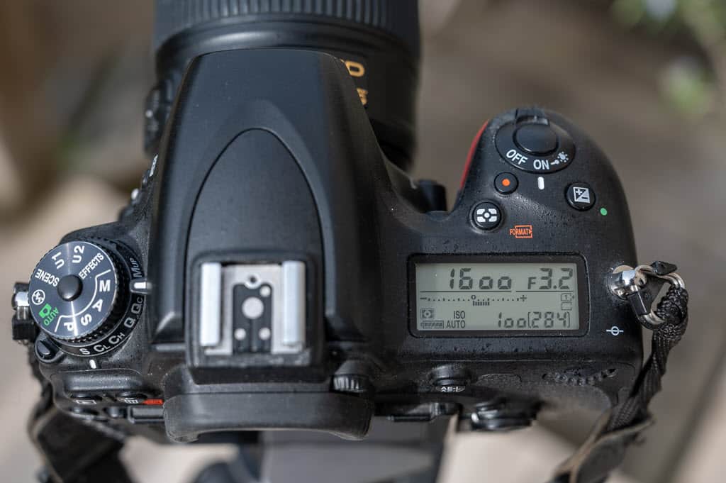

Le mode S ou Priorité à la vitesse
Le mode S (priorité vitesse) est un mode semi-automatique : vous fixez le temps de pose, l’appareil calcule seul l’ouverture. Il sert à figer ou flouter volontairement un sujet en mouvement, en sport, en photo animalière ou en reportage d’action.
mode de prise de vue S - priorité vitesse
Ici, en mode S, le boîtier indique un temps de pose de 1/800 ème sec. pour une ouverture de f/10
L’intérêt est évident : si votre sujet est dynamique (photos de sport, d’action) alors vous décidez par vous-même du temps de pose afin d’éviter au mieux le flou et le boîtier vous épargne le calcul de l’ouverture. La photo est correctement exposée.
Le mode S vous rend de précieux services si vous êtes face à un sujet mobile, rapide, et que vous devez le suivre tout au long d’une série de photos (course de voitures, match de foot, jeux collectifs, etc.).
Le mode S n’a pas de réelle utilité lorsque vous photographiez au fil de vos promenades, en vacances, en voyage. Choisissez plutôt le mode A qui vous donne le contrôle de la profondeur de champ. Ce sera plus créatif et vous pouvez toujours décaler l’ouverture pour obtenir un temps de pose court si le besoin s’en fait sentir.

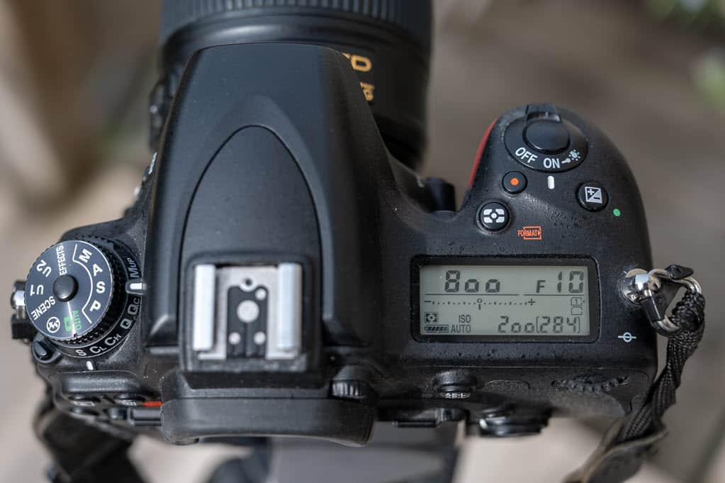

Le mode de prise de vue M ou Mode Manuel (ou mode Maléfique)
Le mode M est le mode qui vous donne toute liberté de contrôler vos paramètres de prise de vue. Le mode M vous autorise tout : le meilleur comme … le pire.
mode de prise de vue M - manuel
Ici en mode M le boîtier indique que le réglage choisi (1/1.600 ème sec. et f/3.2) donne une surexposition de 1 Ev
Le mode M permet toutes les variantes possibles (et les erreurs d’exposition qui vont avec). Pour certains le mode M est le seul qui fasse de vous un vrai photographe (les autres sont des faux-tographes ?), pour autant il est loin d’être utilisé par tout le monde y compris les photographes professionnels (voir mon Pour ou Contre le mode M).
Si vous faites le choix du mode M, vous devez comprendre que vous êtes seul maître a bord. Le boîtier ne pilote plus rien en automatique, il ne vous donne aucun réglage préétabli, c’est à vous de choisir l’ouverture et le temps de pose. Ce mode demande une parfaite connaissance de la technique photo, de la gestion de la lumière, de votre matériel.
Je ne le conseille pas au débutant. Non pas parce qu’il est « trop difficile », mais parce qu’il n’enseigne rien que le mode A n’enseigne mieux et plus vite. La liberté totale sans repère, ça produit surtout des photos ratées et du découragement.
Les hybrides et reflex viennent néanmoins à votre secours si vous faites le choix du mode M. Ils vous donnent des indications utiles comme l’affichage dans le viseur ou sur l’écran supérieur du boîtier, vous présentent les réglages que le boîtier ferait s’il était en mode automatique. Indications utiles car c’est bien souvent sur la base de ces informations que le photographe utilisant le mode M va se baser pour choisir ses propres réglages.
Imaginez le cas d’un sujet fortement contrasté, avec un premier plan très sombre et un arrière-plan très clair. L’automatisme du boîtier va réagir en vous proposant une valeur d’exposition qui donne un rendu moyen acceptable tant pour les basses lumières que pour les hautes lumières. C’est correct techniquement mais la plupart du temps décevant d’un point de vue créatif.
Avec le mode M vous allez pouvoir vous baser sur les indications données par le boîtier, mais pas imposées, pour choisir une ouverture plus grande et privilégier les basses lumières. Vous pourrez aussi, au contraire, choisir une ouverture plus faible et vous mettrez en avant les hautes lumières. Vous êtes le patron ! A vous de savoir ce que vous voulez obtenir et de choisir les réglages correspondants.
