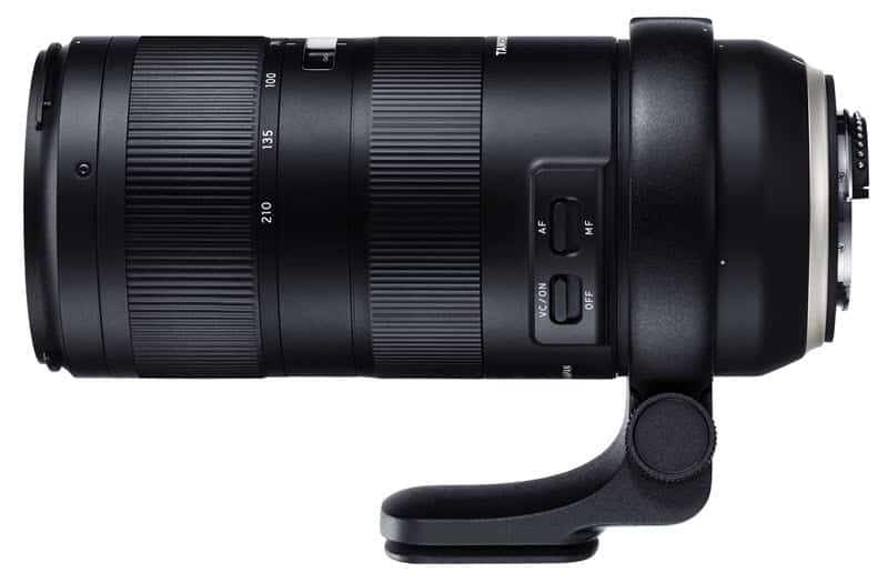

Les zooms sont rarement bons à toutes les focales, particulièrement les zooms à grande amplitude comme les 18-200 ou 28-300mm. Il est donc important que vous ayez en tête les limites en ouverture et en focale de chacune de vos optiques, pour les utiliser dans les meilleures conditions.
Tamron 70-210 mm f/4 Di VC USD pour Nikon et Canon, téléobjectif à ouverture f/4 constante
Le résultat est généralement très visible sur les optiques de moyenne gamme, qui ont des limites beaucoup plus évidentes que les optiques pros. Pensez à faire des fiches si vous ne pouvez retenir les caractéristiques de chaque objectif, ou collez une petite bande de rappel sur l’optique avec les valeurs optimales.

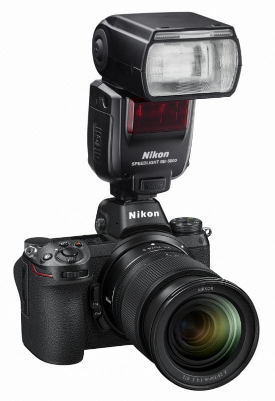

Les appareils photo récents peuvent disposer d’un flash intégré qui fait généralement ce pour quoi on l’a choisi. Utilisé la plupart du temps en automatique, ce flash procure l’apport nécessaire en lumière sans trop vous poser de questions. Cependant il est fréquent de devoir modifier ces valeurs automatiques pour réduire la puissance de l’éclair, l’adapter à une scène de contre-jour, déboucher une ombre, etc.
Nikon Z6 et Z7 hybrides : positionnement, caractéristiques techniques et perspectives
Entraînez-vous avant d’être confronté à de telles situations car les erreurs d’exposition au flash sont difficilement récupérables au post-traitement, pour ne pas dire jamais. L’éclairage n’étant pas homogène sur toute la surface de l’image, il est complexe de récupérer les éclairs de puissance excessive. Avec un peu d’habitude, vous saurez passer le flash, intégré ou externe, en mode manuel et en faire varier les réglages de base.

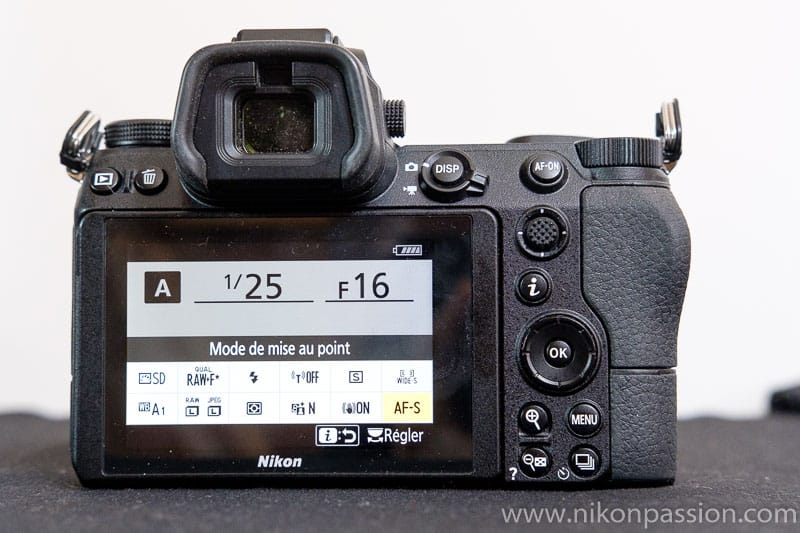

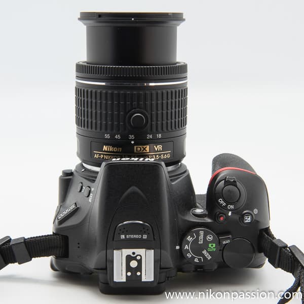

Les appareils photo numériques sont devenus réellement complexes, avec options à n’en plus finir et des possibilités de réglages par centaines. On peut s’y perdre très vite et ne plus savoir pourquoi, alors que tout fonctionnait correctement quelques minutes avant, un réglage changé à la volée a tout perturbé.
Mieux utiliser un appareil photo Nikon D5600
Si vous n’avez pas tout noté, et personne ne le fait rassurez-vous, alors il vous sera bien difficile de vous rappeler quel était ce réglage et quelle valeur il doit prendre pour que tout fonctionne à nouveau correctement. Dans ce cas, la meilleure des choses à faire est de réinitialiser votre boîtier. Cette réinitialisation se fait généralement par appui simultané sur deux touches bien précises qu’il faut connaître. Prenez soin de noter comment procéder car en pleine prise de vue, cela peut vous sauver la vie.
Utilisez également cette façon de procéder si vous voulez être certain de retrouver votre boîtier dans son état habituel lors de la prochaine prise de vue. On ne compte plus les photos ratées parce que la veille on a monté la sensibilité à son maximum en intérieur alors que le lendemain on photographie en pleine lumière en extérieur !

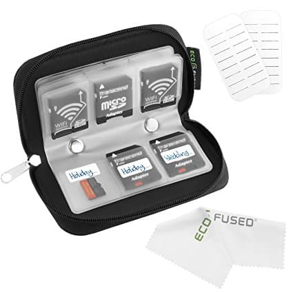

Prenez soin de charger vos batteries plusieurs heures avant le départ, car les chargeurs demandent toujours du temps pour effectuer une recharge complète. Profitez de ce temps-là pour vérifier que vous disposez bien des cartes mémoires requises et qu’elles sont formatées. L’intérêt de formater une carte avant une prise de vue, c’est qu’en cas de recours à un logiciel de récupération d’images, si problème il y a, vous êtes certain de travailler sur la dernière séance et donc les photos à récupérer (en savoir plus sur l’utilisation des cartes). Vous prendrez moins de risques et il est plus agréable de vider une carte dédiée à une séance que de devoir trier plusieurs séances consécutives à l’import.
