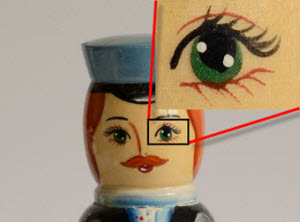

comment éviter le flou de bougé Nikon - comment faire des photos nettes
Exemple 1 : Nikon D800 sur trépied sans mouvement – photo (C) Nikon

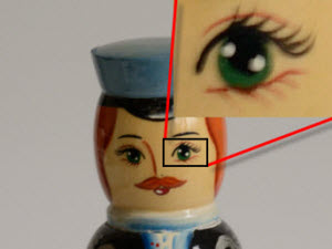

Exemple 2 : Nikon D800 à main levée avec vitesse d’obturation lente – photo (C) Nikon

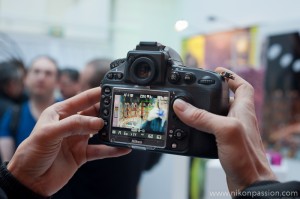

A main levée
  • Maintenez fermement votre appareil photo et appuyez légèrement vos coudes contre votre torse afin de stabiliser votre corps
  • Définissez un temps de pose plus court que la valeur optimale pour la rapidité du mouvement du sujet
  • Lorsque vous utilisez un objectif équipé d’une fonction de réduction de vibration, activez cette fonction

bien tenir votre appareil photo pour faire des photos nettes

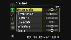

menu Nikon accentuation - comment faire des photos nettes
régler l’accentuation pour faire des photos nettes
Conseil numéro 5 : choisissez la bonne option d’accentuation pour le Picture Control
Le réglage d’accentuation du Picture Control permet d’augmenter la netteté apparente de l’image en JPG. C’est une option accessible depuis le menu de votre boîtier qu’il convient de régler en fonction de la prise de vue à réaliser.
Vous n’avez pas besoin d’accentuer l’image via le boîtier ? Vous savez le gérer en post-traitement ? Désactivez l’option ou réduisez-là à son minimum.
Si vous choisissez la valeur « 0 », votre image sera adoucie car le boîtier n’applique pas d’accentuation. Plus vous augmentez la valeur, plus la netteté apparente de l’image augmente. Mais plus le risque de voir apparaître du ‘grain’ augmente. Là-aussi quelques tests préalables vous aideront à trouver le compromis idéal.
