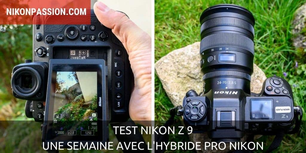

Test Nikon Z 9 : une semaine avec l'hybride Pro Nikon

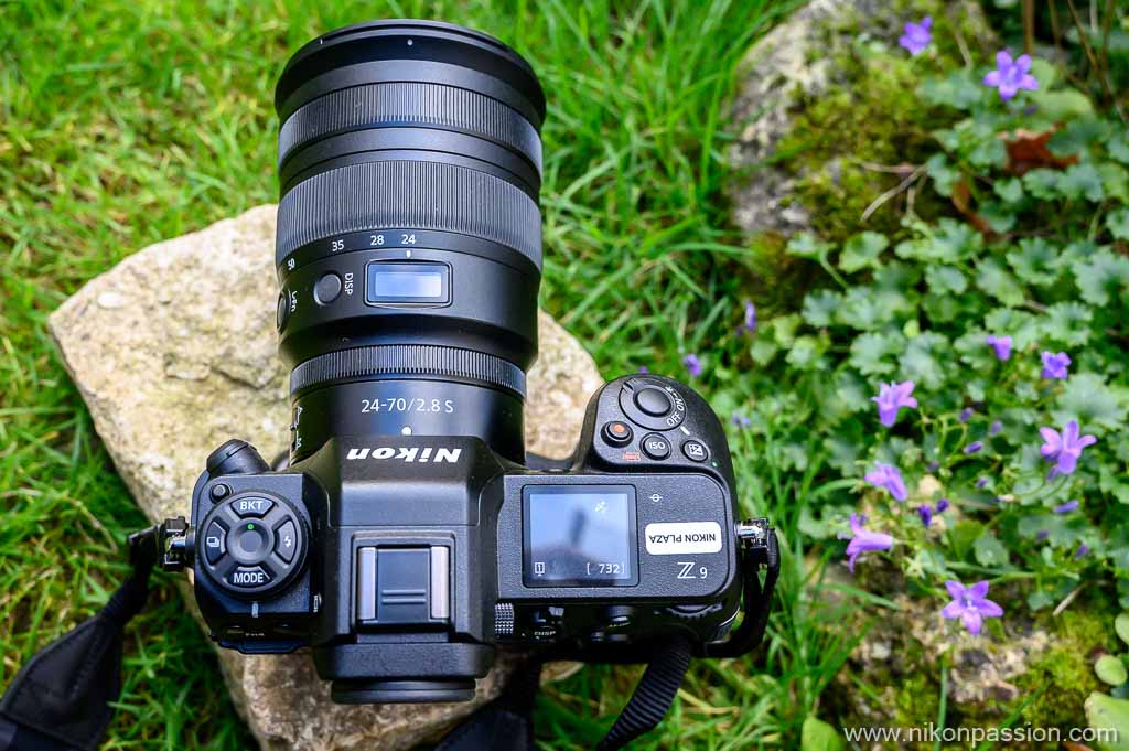

Nikon Z 9 avec l'objectif NIKKOR Z 24-70 mm f/2.8 S
le Nikon Z 9 avec l’objectif NIKKOR Z 24-70 mm f/2.8 S
Bien que n’enlevant rien aux Nikon Z 6II et Z 7II dont les performances sont plus que décentes, le Nikon Z 9 apporte un niveau de performances jamais vu encore chez les jaunes, une capacité à convaincre même les plus irréductibles, et se voit proposé à un tarif qui fait de lui ‘le Nikon que tout le monde veut » ou presque.
Je ne vais pas revenir sur toutes les caractéristiques techniques de cet hybride monobloc, mais mettre en avant les principales. Je précise que je n’ai pas évalué les capacités vidéo du Nikon Z 9 lors de ce test.

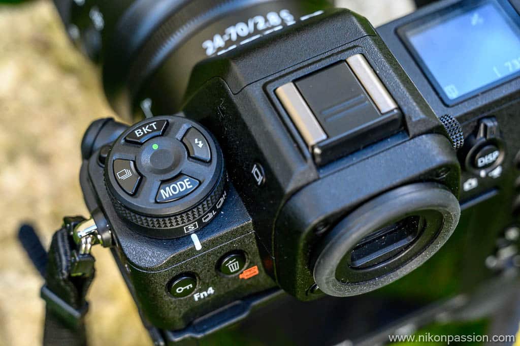

commandes supérieures du Nikon Z 9
commandes supérieures gauches du Nikon Z 9 (dont touche Fn4)
Je n’en dirai guère plus sur la construction qui fait appel à l’alliage de magnésium, propose une étanchéité importante, des molettes de réglage avec verrouillages, des boutons rétro-éclairés, … Si vous pensiez encore que cet hybride est un sous-produit du reflex, oubliez. Notez au passage la présence d’une protection de la griffe flash supérieure, en lieu et place de l’énorme protection caoutchouc du D6.
Un dernier mot pour signaler la présence d’un volet de protection du capteur, qui peut se fermer lors de l’arrêt du boîtier (fonction désactivable), et vient ainsi éviter toute pénétration de poussière ou de pluie sur le capteur. Cet accessoire s’avère indispensable dans les conditions de reportage en extérieur auxquelles est soumis un boîtier pro, généralement bien pires que celles auxquelles vous soumettez un Z 6 ou Z 7. Ceci dit, si Nikon veut implémenter le même volet sur un futur Nikon Z 8, je suis preneur.

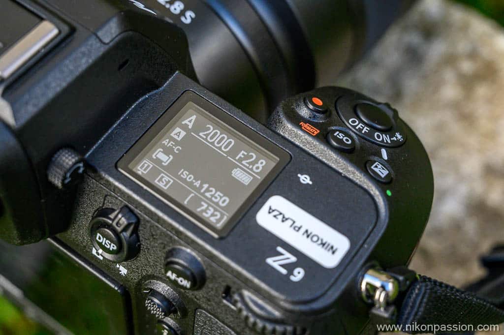

commandes supérieures droites du Nikon Z 9
Ergonomie, commandes et menus
Ne vous y trompez pas, vous êtes bien en présence d’un Nikon et il ne vous faudra guère plus de 10 minutes pour faire vos premières (bonnes) photos. Toutefois vous êtes aussi en présence d’un hybride pro qui demande un temps d’adaptation bien plus long qu’un boîtier entrée de gamme, surtout si vous n’avez jamais utilisé un D5 ou D6, voire un Z 6 ou Z 7.

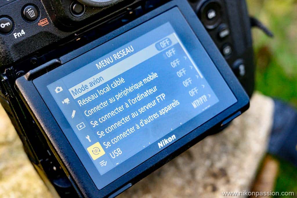

Test Nikon Z 9
Nikon Z 9 : menu réseau complet LAN/WAN et liaisons USB
Pour initier ce test Nikon Z 9, j’ai configuré le boîtier comme je le fais avec le Z 6II, puis adapté petit à petit les réglages afin que son comportement corresponde à mes besoins. C’est la phase qui vous prendra plus ou moins de temps selon vos besoins. Vous serez toutefois aidé par un écran arrière et des menus dans la pure tradition Nikon, un écran de rappel des principales fonctions sur le capot supérieur, et un choix important d’informations dans le viseur.

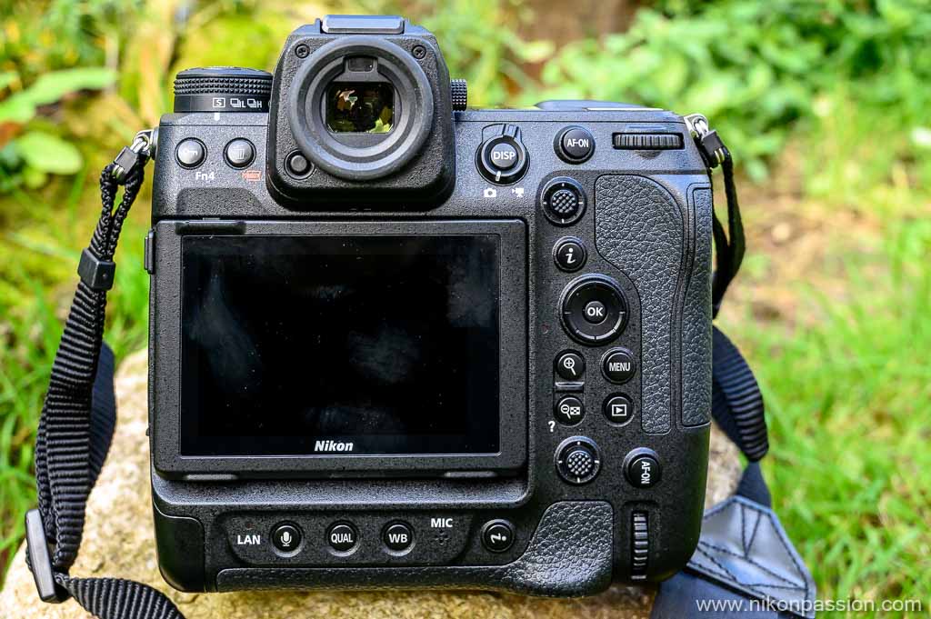

Nikon Z 9: écran en position fermé
Nikon Z 9: écran en position fermé et commandes arrières
J’ai apprécié le déplacement de la touche de visualisation des photos sur la droite du dos, ce qui permet d’afficher et de faire défiler les photos avec la main droite, tout en les supprimant au besoin de la main gauche (touche poubelle). Je critiquais l’implantation de cette touche de visualisation sur les Z 6 et Z 7 (en haut à gauche), Nikon a entendu les utilisateurs semble-t-il.
Notez enfin que certaines fonctions des reflex pros Nikon absentes des Z 6 et Z 7 reviennent sur le Nikon Z 9. Je pense à la programmation d’un mode de zone AF (par exemple suivi 3D) avec bascule entre ce mode lors de l’appui sur la touche et retour au mode initial lorsque vous relâchez la touche, ou de la possibilité de programmer le rappel de la distance de mise au point lors de l’allumage du boîtier.

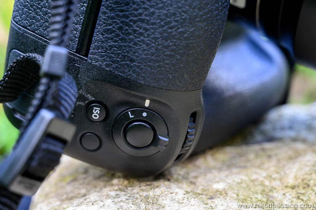

le déclencheur et les commandes déportées pour le mode portrait sur le Nikon Z 9

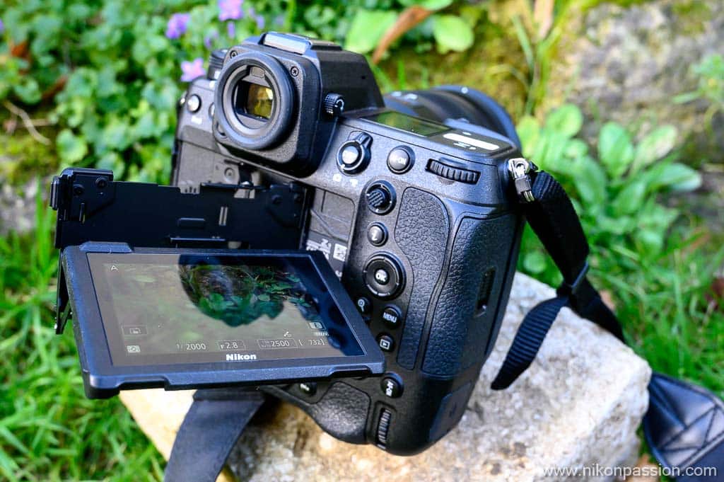

Nikon Z 9 : écran inclinable et orientable

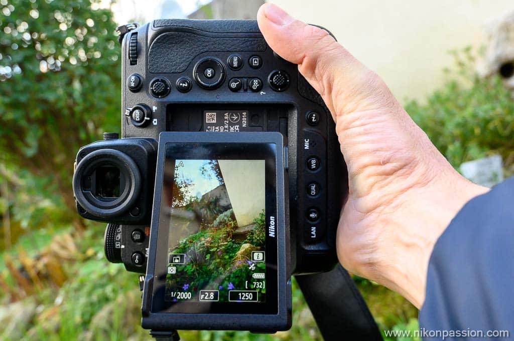

L’écran arrière utilise une dalle de 3,2 pouces (8 cm) d’une définition de 2.100.000 points, suffisante pour zoomer dans l’image de façon conséquente. J’ai apprécié tout autant ses fonctions tactiles que sa colorimétrie qui permet d’afficher les images faites telles que vous les voyez dans le viseur. Un atout quand vous devez livrer des fichiers JPG en direct sans avoir le contrôle final du rendu colorimétrique.
Le Nikon Z 9 en cadrage portrait avec écran en portrait
Le Nikon Z 9 en cadrage portrait avec écran et affichage en position portrait
Cet écran présente la triple caractéristique d’être inclinable, orientable sur les deux côtés à presque 90 degrés (oui, vous visez dans les coins)  et utilisable en mode portrait. Dans ce dernier cas, l’affichage des informations bascule afin de rester lisible. Pouvoir viser les bras tendus, au-dessus d’une palissade (sur circuit c’est pratique) comme en angle si la configuration s’y prête, c’est confortable.

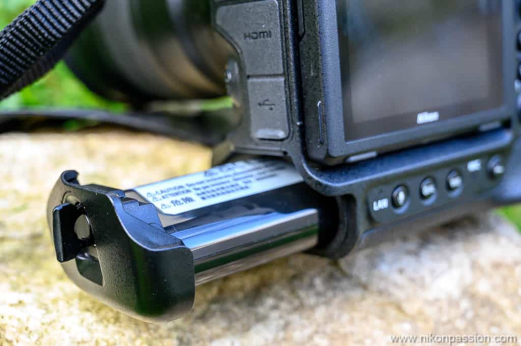

Autonomie
Un boîtier pro doit tenir la distance, d’autant plus s’il est utilisé en mode remote sans possibilité de remplacer la batterie, en haut d’un pylône aux JO comme derrière les but d’un stade de foot. Nikon a eu la bonne idée d’utiliser les batteries Nikon EN-EL 18d sur le Z 9, les batteries des D5 et D6 restant compatibles. Cette déclinaison ‘d’ autorise la recharge via le port USB, un avantage en mode remote justement comme en vidéo.
Nikon Z 9 : trappe batterie
Nikon Z 9 : trappe batterie Nikon EN-EL 18d avec verrouillage
Quant à l’autonomie, soyons clairs, celle du Nikon Z 9 comme de tout hybride dépend beaucoup de l’utilisation que vous allez en avoir.
En l’utilisant avec l’écran arrière allumé sans cesse, en faisant appel à l’éclairage des boutons la nuit, en jouant avec les menus et avec l’autofocus en AF-C Suivi 3D (conditions de test), j’ai pu faire près de 2.400 photos avec une charge.
En utilisant le seul viseur sans écran arrière, et l’AF- C Suivi 3D avec des rafales régulières à 20 im./sec. (conditions d’utilisation plus classiques), j’ai pu faire 3.300 photos en utilisant 48 % de batterie. L’autonomie moyenne peut donc dépasser 3.000 photos en conditions de reportage.

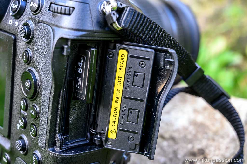

Avec 45,7 Mp et 20 im/sec. les cartes mémoire que vous allez glisser dans les deux emplacements du Nikon Z 9 doivent être à la hauteur. Bien que le buffer autorise une cadence importante (1.000 vues RAW à 20 vps), le temps nécessaire à l’écriture sur les cartes est conditionné par leur performance.
Test Nikon Z 9
Nikon Z 9 : trappe cartes mémoires (x 2) avec verrouillage
Avec mes (vieilles) cartes XQD 440/400 Mb (lecture/écriture), je n’ai pas dépassé 4,2 secondes en mode rafale 20 im/sec. sans constater un ralentissement au déclenchement du à la carte. Ce qui permet quand même d’enregistrer 88 vues en RAW efficacité élevée. En RAW compressé sans perte, la rafale a ralenti à partir de 3,8 secondes et 36 vues.
En conditions réelles, soit en relâchant le déclencheur ponctuellement comme si je suivais un sportif, un véhicule ou un oiseau, j’ai pu déclencher des rafales à 20 im./sec. pendant 3 mn 12 sec. en RAW efficacité élevée avant de remplir les 64 Gb de ma carte, soit 1.777 vues. De quoi voir venir.
Pour obtenir la cadence maximale à 20 vps (RAW et JPG) sur 1.000 vues en une seule rafale, il vous faudra investir dans les cartes ProGrade Digital Cobalt CFexpress, ce qui demande à être justifié étant donné le tarif de ces cartes.

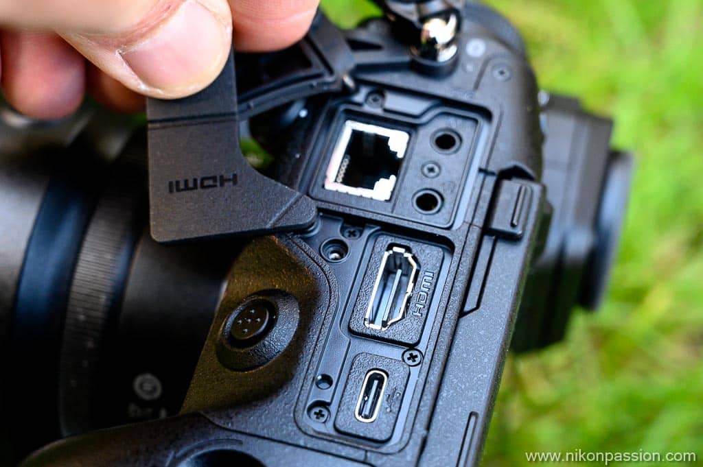

Test Nikon Z 9
Connectique du Nikon Z 9
En matière de connectique, pas de test particulier me concernant, mais de quoi faire pour couvrir la plupart des cas de figure avec :
  • WiFi intégré (sans besoin du module Nikon WT-6) IEEE 802.11b/g/n/a/ac,
  • Bluetooth 5.0 basse consommation (portée 10 m),
  • GPS (États-Unis), GLONASS (Russie), QZSS (Japon) intégré avec option journalisation,
  • connecteur RJ-45
  • port USB SuperSpeed avec port USB C
  • connecteur HDMI type A
  • entrée audio mini stéréo 3,5 mm (entrée alimentée prise en charge),
  • sortie audio mini stéréo 3,5 mm,
  • prise télécommande à 10 broches intégrée.

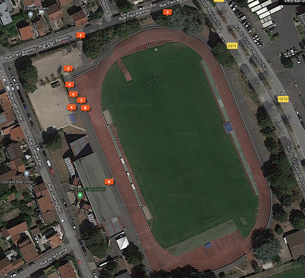

J’ai apprécié la possibilité d’ajouter les informations de géolocalisation GPS sur mes photos de façon automatique. J’ai activé la fonction sans jamais la couper, la réception est active pendant que le boîtier est en fonctionnement, se met en veille (c’est ce que j’ai compris) lorsqu’il est arrêté. Ceci n’a pas eu d’impact apparent sur l’autonomie, il faudrait du temps pour se livrer à un test dédié complémentaire. Toutefois, le jeu en vaut la chandelle, ce GPS s’avère précis à quelques mètres.
GPS intégré dans le Nikon Z 9, test géolocalisation
les informations de géolocalisation enregistrées par le GPS intégré du Nikon Z 9 (carte générée dans Lightroom)

  • il est aussi compatible avec les batteries des D5 et D6, évitant le renouvellement de batteries vendues plus de 250 euros pièce.

    • Trop récent encore, les batteries du D5 peuvent convenir. Toutefois avec un tel boîtier mieux vaut la batterie d’origine qui garantira les meilleures performances. Dans la gamme Pro attention aux produits compatibles pas toujours … compatibles.

  6. les 2 contacts supplémentaires sur le Z9 par rapport au D5 , qu’apporte t’ils de plus , merci
