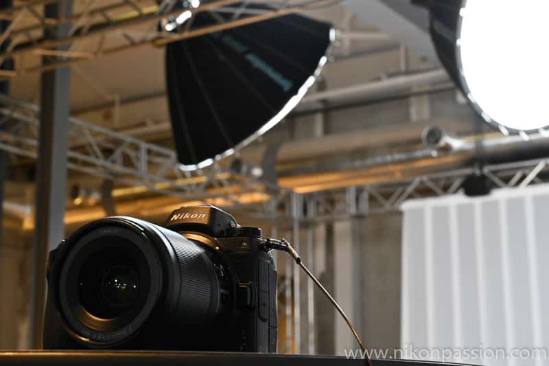

en arrière-plan le boîtier équipé de la bague FTZ et d’une optique Nikon AF-S
