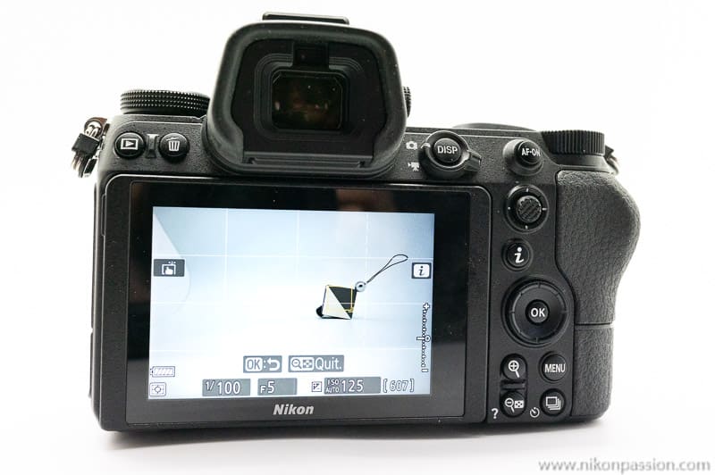

mise à jour firmware 3.00 pour Nikon Z 6 et Z 7, suivi AF
Avec la mise à jour firmware 3.00 pour les Nikon Z 6 et Z 7, cette fonction est améliorée. Désormais tout est plus simple :
  • vous passez en mode autofocus AF-C et Zone AF auto,
  • vous visez le sujet que vous voulez suivre (au besoin en déplaçant le carré blanc),
  • vous appuyez sur la touche Ok pour verrouiller l’AF sur ce sujet,
  • vous appuyez sur le déclencheur à mi-course ou sur la touche AF-ON et l’AF ne lâche plus votre sujet (le carré blanc est alors passé au jaune).
Pour changer de sujet, il vous suffit de relâcher le déclencheur, de viser un autre sujet puis d’appuyer à nouveau à mi-course sur le déclencheur pour suivre le nouveau sujet (ou sur la touche AF-ON). Vous n’avez plus besoin de repasser par la touche Ok pour annuler le premier suivi et verrouiller le nouveau, c’est bien plus efficace et rapide. Pour quitter ce mode de suivi, un appui sur la touche Zoom – suffit.
Ce mode est très proche de ce que permet le suivi 3D des reflex, avec l’avantage de couvrir 90% du champ cadré.
