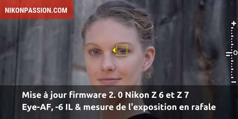

Qu’est-ce que l’Eye-AF ?
C’est un mode autofocus dans lequel l’appareil photo est capable de détecter un visage, et dans ce visage de détecter les yeux du sujet en faisant la différence entre l’œil droit et l’œil gauche. Une fois le bon œil détecté, ce mode assure la mise au point en mode AF-S comme son suivi en mode AF-C.
Pourquoi un œil humain uniquement ? Parce que l’algorithme utilisé s’appuie sur la détection du visage … humain. D’autres savent détecter les yeux des animaux diront les détracteurs, c’est vrai et ils doivent probablement utiliser un autre algorithme, chez Nikon c’est comme ça.
La fonction Eye-AF des Nikon Z 6 et Z 7 permet ainsi de :
- détecter la zone du visage qui englobe les deux yeux,
- détecter un œil ou l’autre dans cette zone selon la position du sujet,
- caler la mise au point sur l’œil le plus proche ou le plus visible,
- suivre cet œil (et donc le sujet) pendant son déplacement,
- laisser le choix au photographe de changer d’œil pour un même visage comme de changer de visage s’il y a plusieurs personnes,
- conserver la mise au point lorsque le sujet se retourne un court instant.
Pour utiliser le mode Eye-AF, il vous faut passer en mode « Auto Area AF » et activer la fonction « Eye-AF et détection de visage » dans le menu Autofocus. Lorsque le carré jaune de l’Eye-AF affiche une flèche latérale, il vous indique qu’il a trouvé un autre œil dans l’image, vous pouvez alors changer l’œil sélectionné à l’aide du joystick comme du sélecteur arrière.
