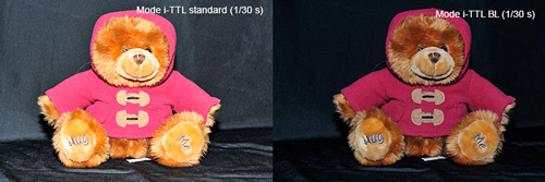

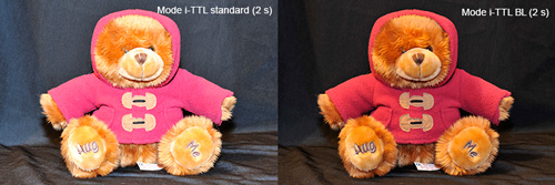

Sujet sombre sur fond sombre
Les photos ci-dessous permettent de voir ce que donne l’équilibre flash/lumière ambiante avec un sujet ‘sombre’ :
Tutoriel Photo : Comment mieux utiliser son flash - équilibre sujet - ambiance
Ouverture f/8 – 200 ISO – distance du sujet 0,8 m
boîtier et flash en automatisme intégral
La vitesse minimale d’obturation pour l’utilisation du flash en mode A est fixée à 2 secondes. A cette vitesse, l’éclairage ambiant (une lampe au plafond) est presque suffisant pour exposer correctement la scène. La mesure spot a été faite sur le manteau rouge au centre, plus sombre que le gris à 18 % de référence.
Le mode i-TTL standard surexpose la peluche. Le fond sombre induit l’automatisme en erreur, il compense en rajoutant de la lumière. Le mode i-TTL BL expose correctement la peluche.

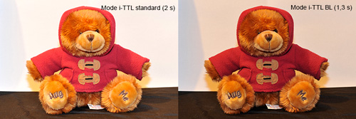

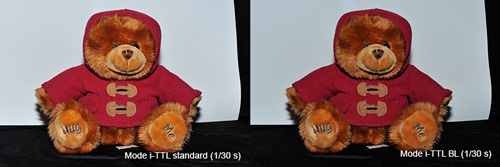

Sujet sombre sur fond clair
Avec ce fond le nounours est ‘vu’ comme plus clair. L’automatisme TTL standard a ajusté l’équilibre sujet/arrière-plan pour exposer correctement le sujet.
Comment utiliser un flash Cobra : sujet sombre sur fond clair
En mode BL la peluche est légèrement sous-exposée : le temps de pose a été automatiquement réduit à 1,3 sec. L’exposition du fond est faite par la lumière ambiante : l’image présente une dominante chaude absente à gauche.

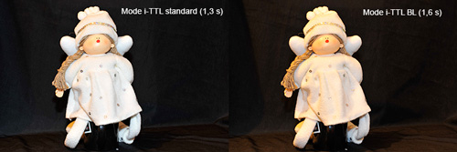

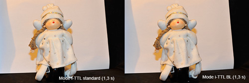

Sujet clair sur fond sombre et clair
Le sujet clair raccourcit le temps d’exposition. Le fond noir est éclairé de la même manière dans les deux modes, mais la dominante froide montre l’impact du flash sur l’arrière-plan en mode i-TTL standard (à gauche). Les deux modes donnent un sujet exposé de façon quasiment identique contrairement à l’exemple précédent.
Comment utiliser un flash Cobra, dosage flash-ambiance et correction d'exposition
Sur fond clair, la différence est pratiquement insensible.
Choix du mode flash
En fonction du fond utilisé, nous vous conseillons les réglages suivants :
  • fond sombre : mode BL – le mode standard risque de brûler les hautes lumières sur le sujet (effet « fromage blanc »)
  • fond clair : mode standard – le mode BL sous-expose légèrement l’image
si vous pouvez exposer correctement l’arrière-plan avec une vitesse adaptée, il vaut mieux choisir le mode i-TTL BL. Exemple : extérieur de jour, sujet immobile et boîtier sur pied, etc.

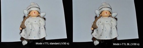

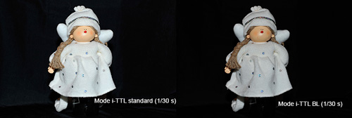

Sur toutes les photos, la vitesse reste bloquée à la valeur minimale fixée sur le boîtier (ici 1/30°) alors que l’automatisme aimerait bien exposer plus longtemps. C’est le flash qui va faire le reste !
Comment utiliser un flash Cobra, dosage flash-ambiance et correction d’exposition
Comment utiliser un flash Cobra : sujet sombre sur fond sombre
En mode i-TTL à gauche, on conserve la surexposition du sujet : la mesure spot est trompée par la tonalité foncée du sujet. L’arrière-plan sombre prend une tonalité plutôt froide. En mode BL à droite le sujet est légèrement sous-exposé par rapport au cas précédent.
Sur fond sombre, le sujet est légèrement surexposé en mode standard.

Sujet clair sur fond clair
Le mode i-TTL à gauche donne les meilleurs résultats sans que la différence ne soit flagrante.
Comment utiliser un flash Cobra : sujet clair sur fond clair
Choix du mode flash
Si vous photographiez un sujet clair, nous vous recommandons de choisir :
  • le mode BL pour des images plus simples à exploiter (les hautes lumières ne sont pas brûlées) mais avec une légère sous-exposition
  • le mode standard pour des images plus homogènes avec le risque d’avoir des hautes lumières brûlées sur fond sombre

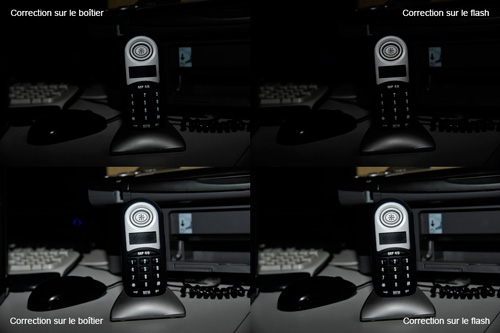

Changement de scène avec un fond très sombre. La lumière ambiante est insuffisante pour avoir une exposition correcte. Le mode standard s’impose. Mais le sujet risquant d’être surexposé il faut corriger l’automatisme via le boîtier ou via le flash. Pour l’exemple nous avons volontairement corrigé de -3 diaphragmes pour exagérer la sous-exposition.
Sujet sur fond sombre
Le fond est assombri en raison de la sous-exposition provoquée. Sur les deux photos du haut, corriger l’exposition sur le flash donne un résultat plus équilibré. Sur la photo en haut à gauche, le flash a cherché à sortir le téléphone de l’ombre.
Comment régler le flash en mode Correction d'exposition
Sur les photos du bas, nous avons changé la sensibilité pour pouvoir exposer plus correctement le fond.  Il y a peu ou pas de différence sur ce fond, il est à peine plus dense à droite. En corrigeant l’exposition sur le flash, le résultat est un peu plus équilibré au final.

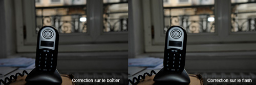

Sujet sur fond clair
Lorsque le sujet est plus sombre que le fond il vaut mieux corriger sur le flash :

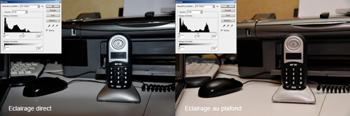

5. Flash indirect et diffuseur
Le flash direct a un défaut majeur, il génère un éclairage violent et des ombres dures. Utiliser le flash en mode indirect ou avec un diffuseur permet de diminuer ces effets désagréables. La quantité de lumière sur le sujet est par contre moins importante. Faut-il apporter une correction supplémentaire ?
La première série de photos ci-dessous compare un éclairage direct et un éclairage au plafond :
L’éclairage indirect (ou Bounce-Flash) apporte une dominante due à la couleur des murs de la pièce. L’histogramme ne montre pas de différence majeure d’exposition entre les deux photos. La mesure TTL a intégré le fait que l’éclairage était plus faible sur la photo de droite. elle a corrigé la durée de l’éclair.

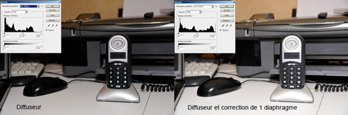

La série suivante est faite avec un diffuseur de type lightsphère :
L’emploi du diffuseur ne modifie pas l’histogramme. Avec une correction de +1 diaphragme via le bouton flash du boîtier, on décale l’histogramme de façon très logique.
L’emploi d’un diffuseur ne nécessite donc aucun réglage complémentaire. Le diffuseur absorbe de la lumière et diminue la puissance apparente du flash. Votre flash comporte une échelle de portée (en mètres) qui indique la distance à laquelle l’éclair sera efficace si la tête est en position normale. Si vous utilisez un diffuseur, vous orientez la tête vers le haut et non plus vers le sujet. La puissance apparente du flash change, la portée résultante aussi.
Selon les modèles de flashs, soit l’indication est corrigée sur l’afficheur, soit il vous faut calculer par vous-même. Dans ce cas, divisez l’indication du flash par deux, c’est un rapport qui fonctionne correctement dans la plupart des situations.
