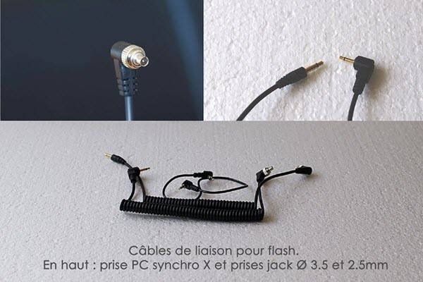

Déclenchement par câble synchro-flash standard
Le câble synchro-flash standard est un câble à deux conducteurs qui se termine par deux prises : une prise Synchro PC (ou synchro-X) à connecter sur le boîtier d’un côté et, selon la connectique disponible sur le flash déporté, un jack 3,5mm ou 2.5mm – plus rarement un jack 6.35mm ou une seconde prise synchro PC.
Vous pouvez vous procurer les câbles de déclenchement de flash distant chez Miss Numerique.
Tous les flashes et boîtiers ne disposent pas de ces prises car la synchro par câble a tendance à laisser la place aux solutions sans fil autrement plus souples. Vérifiez bien la présence des prises nécessaires et leur standard avant de passer commande.
Attention : le câble synchro X ne permet que de déclencher le flash déporté. Tous les réglages se font en mode manuel sur le flash.

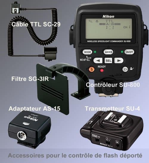

Prise synchro-flash avec l’accessoire Nikon AS-15
Pour les boîtiers dépourvus de prise synchro, l’adaptateur Nikon AS-15 est la solution. Il se positionne sur la griffe porte-flash du boîtier et offre une sortie synchro pour câble standard avec prise PC.
Vous pouvez vous procurer le Nikon AS-15 chez Amazon.
Câbles TTL Nikon SC-29, SC-28 et SC-17
Ces câbles se connectent directement sur la griffe-flash du boîtier. Les câbles Nikon SC-29 et Nikon SC-28 sont prévus pour les flashes iTTL, alors que le SC-17 est destiné au système D-TTL des boîtiers plus anciens. Les prix étant équivalents, autant choisir un câble SC-29. On trouve également des copies de SC-29 à des tarifs très accessibles (environ 30 EUR).
Vous pouvez vous procurer le câble Nikon SC-17 chez Amazon et les câbles Nikon SC-28 et Nikon SC-29 chez Miss Numerique.

Avec son système Nikon CLS – Creative Light System – Nikon vous offre la possibilité d’utiliser un ou plusieurs flashes sans fil compatibles CLS, tout en bénéficiant de la mesure iTTl-BL.
Découvrez le guide de l’éclairage au flash Nikon CLS …
Flash maître et mode contrôleur
Le système Nikon CLS est composé d’un flash contrôleur – dit aussi flash maître ou Master – connecté au boîtier, et d’un ou plusieurs flashes asservis – esclave ou slave – sans connexion physique au boîtier.
Le flash maître peut être le flash intégré du boîtier (sur certains boîtiers seulement), ou encore un flash Cobra intégrant la fonction Maître (par exemple Nikon SB-700, SB-900, SB-910 et autres marques) ou un contrôleur SU-800 dépourvu de tube flash.
En mode contrôleur, le flash maître émet un éclair qui participe à l’éclairage. Il est possible d’annuler cet éclair par un réglage dans le menu du flash, ou dans le menu du boîtier pour le flash intégré.
Le flash maître émet également des pré-éclairs de mesure avant l’ouverture de l’obturateur, qui ne se voient donc en principe pas sur la photo. En macrophotographie ou à de très courtes distances, ou en cas de synchro sur le second rideau (mode « rear »), les pré-éclairs peuvent rester perceptibles. Dans ce cas, l’accessoire Nikon SG-3IR, petit écran destiné au flash intégré, élimine les éventuelles traces des pré-éclairs. Pour les flashes Cobra utilisés en « maître », les pré-éclairs gênants s’éliminent en orientant la tête vers un autre point.

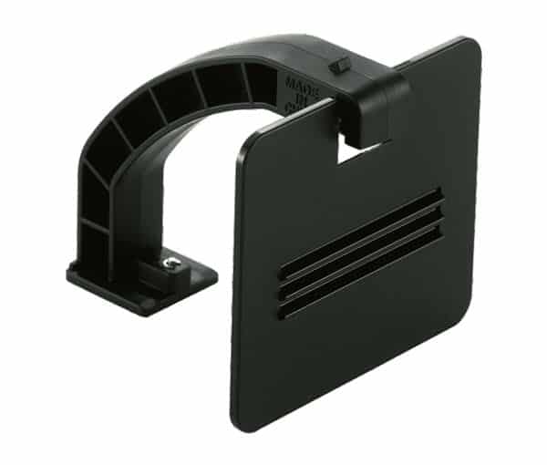

Ecran Nikon SG-31IR
Vous pouvez vous procurer l’accessoire Nikon SG-3IR chez Amazon.

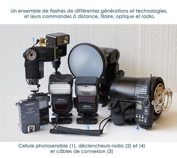

Si vous n’optez pas pour le système Nikon CLS, la cellule photosensible est une alternative. Il s’agit d’un petit objet peu coûteux à base de composants passifs (fonctionnant sans pile), qui se connecte au flash asservi soit par son sabot, soit par un câble synchro standard.
Ce système est assez ancien. C’est la première méthode utilisée dès les années 1980 pour piloter des flashes distants sans fil : la cellule détecte l’éclair d’un autre flash – le flash maître – et envoie le signal synchro de déclenchement au flash déporté. Le même dispositif est généralement inclus d’origine dans la plupart des têtes-flash de studio.
Le gros défaut de ce dispositif est d’être incapable de faire la différence entre les pré-éclairs de mesure TTL et l’éclair principal : si vous utilisez la mesure iTTL, le flash asservi détecte le pré-éclair et il déclenche à contretemps, alors que l’obturateur du boîtier est encore fermé. Il faut donc impérativement quitter le système iTTL, ou utiliser la fonction de mémorisation FV.
Certains de ces systèmes à cellule photosensible savent cependant reconnaître et ignorer les pré-éclairs de mesure. Pour les flashes Cobra, on trouve cette fonction intégrée dans le flash sous les noms de code SU4 (Nikon), Servo (Metz) ou S2 (la plupart des flashes chinois). Les flashes de studio peuvent, plus rarement, inclure une fonction équivalente.

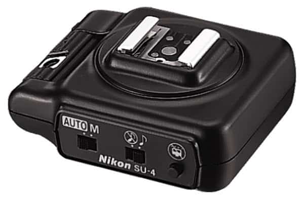

Le télédéclencheur TTL Nikon SU-4 pour flash distant
Nikon SU-4 est une cellule de déclenchement optique évoluée qui sait à la fois reconnaître et ignorer les pré-éclairs, mais aussi déclencher et couper l’éclair du flash déporté en même temps que l’éclair du flash maître.
Nikon SU-4
Les fonctionnalités SU-4 sont directement intégrées aux flashs Nikon SB-700, SB-800, SB-900 et SB-910. À défaut, vous pouvez vous procurer des modules SU-4 neufs sur les sites de vente en ligne. Ils restent cependant assez chers (environ 125 EUR par module).
On préférera donc généralement un système émetteur/récepteur sans fil, moins coûteux pour le même service.

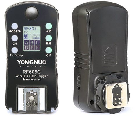

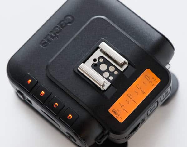

Certains fabricants incluent directement le récepteur dans leur flash comme YongNuo (YN 560 III et IV…) ou Cactus (XT60), ce qui accélère la mise en œuvre et réduit le nombre de piles.
Cactus V6
Certains systèmes radio, bien que manuels, permettent de régler à distance la puissance des flashes asservis. Voici la liste des principaux systèmes radio disponibles chez les revendeurs spécialisés.

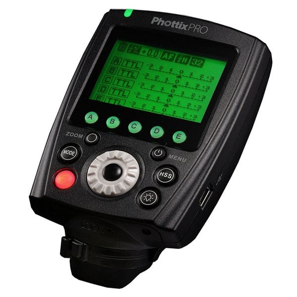

Phottix Odin II
Certains systèmes tels les Yongnuo YN 622, Pixel King Pro, Phottix Odin, Odin II …, incluent d’origine ou peuvent être complétés par un émetteur avec fonction Contrôleur, pour régler à distance chaque flash individuellement (uniquement des flashes TTL), à l’instar de ce que propose le système Nikon CLS en liaison optique.
Comme pour les systèmes manuels, certains fabricants incluent directement le récepteur dans leur flash TTL, comme Nissin (Di 700A TTL avec l’émetteur Air 1) ou Phottix (Mitros+, avec l’émetteur Odin I ou II).
Quelques références de transmetteurs iTTL :
- Godox X1 et récepteur X1R,
- Phottix Odin et Odin II, T et R. Odin II peut gérer cinq groupes de flashes,

Pour ma part, je possède un D7100 et un D7200, 1 Flash Nikon SB800 et un Yungnuo YN568EX.
Je sais, depuis peu, que je peux me servir des flashes intégrés de mes boîtiers en mode contrôleur.
Mais avant j’avais acheté 2 transceivers Yongnuo YN622N i-TTL et un Contrôleur de le même marque YN622N-TX.
Je souhaitais utiliser ce contrôleur pour régler à distance, en mode manuel, et bien sûr chacun différemment, la puissance de mes deux flashes cobra qui sont dans des boites à lumière mais visiblement les deux flashes que j’ai mis en mode manuel n’affichent pas les modifications de puissance que je demande sur le contrôleur !
Pouvez-vous m’indiquer la procédure pour y parvenir ?
D’avance, je vous en remercie et un grand merci aussi pour tous vos tutos que j’apprécie beaucoup grâce à l’abonnement à votre Newsletter.
Bonjour — il suffit de mettre le flash esclave en mode ttl pour qu’ il puisse prendre les commandes de variation de puissance..

Je me demandais comment déclencher à distance (CLS) deux flashes SB 600 à partir d’un D500 et sans utiliser un flash sur sa griffe ?
Le SU 800 serait-il une bonne solution ?
Pour info, avec mon D7100 j’utilisais le flash intégré et un écran Nikon SG-31IR pour déclencher mes deux SB-600 !
Merci pour votre réponse et félicitations pour vos articles que je lis régulièrement avec vos newsletter reçus sur ma boîte mail.
Cordialement,
Philippe
Il faut un contrôleur de flash distant à choisir par exemple dans le catalogue Nikon (voir sur leur site)
Pour mon D3S j’ai un système Godox X1 T et 2 récepteirs que je ne parviens pas à programmer pour mes flashes Nikon 900 et 910.
Je n’ai pas trouvé de manuel adapté.
Pouvez-vous m’aider .
Merci par avance.

Il existe des solutions de déclenchement à distance chez StudioUnivers comme le RTU16-HK – Kit déclencheur flash 2.4 Ghz – 3en1 : comprenant le RTU16-HT émetteur & RTU16-HR récepteur avec sabot flash à 69€ TTC l’ensemble. Testé avec un flash Nikon, Leica et de studio, il est possible de déclencher les trois flashs simultanément avec plusieurs récepteurs. La transmission radio autorise de déporter les flashs à une distance élevée et même de les placer dans des lieux séparé par des cloisons. Simple, petit, léger et super économique voici une solution pour disposer de déclencheurs multi marque, pour strobist et/ou flash de studio.
Est ce que les yongnuo YN-622N permettent de paramétrer le flash à distance à partir du boitier comme on peut le faire en CLS ?

J’ai un SB-24 et un Nikon D700. Est-ce que le SU-4 me permettrait de fonctionner en mode TTL (pas iTTL bien sûr)?
Merci pour vos suggestions
Le tableau des compatibilités est disponible ici https://nikoneurope-fr.custhelp.com/app/answers/detail/a_id/52624
Cordialement.
Philippe
Merci, mais à part me suggérer d’acheter un nouveau flash (auquel cas le SU-4 ne sert à rien), cela ne me renseigne pas sur l’éventuelle utilisation d’un SB-24. J’en déduis que plus un flash est sophistiqué, moins il est pérenne.
Oui un module SU-4 permet de déclencher un SB-24 et de manière synchrone avec des flashes modernes en mode su-4 également (tous réglés en manuel -> cellule flashmètre conseillée ou tâtonnement via l’histogramme)
Pour les flashs déportés en utilisation manuelle il y a les Yongnuo RF-603. Ils se vendent par 2 (env. 30€) ou 4 (- de 70 €). Avec un flash non TTL Yongnuo YN-560 III (env. 60€) c’est un budget à moins de 100 € pour commencer de photographier au flash déporté. Et avec un budget mini on peut se faire un mini studio de voyage.
Il vient de sortir le flash TN-565 EX n qui est TTL, avec le YN-622N on rentre dans le TTL 🙂
Faire attention que la référence comporte bien la lettre « n » (ex. YN-560 III n ou RF-603 n), « n » pour Nikon, bien sûr ! 😉
Oui, c’est du chinois, mais du bon chinois !
