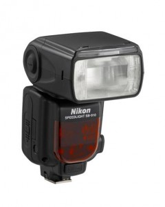

flash nikon sb-910
Quand vous cherchez à déclencher un flash à distance avec un flash TTL en mode iTTL, sachez que c’est le boîtier qui ajuste la puissance d’éclair en fonction :
  • de la lumière ambiante,
  • d’une situation de contre-jour ou non (iTTL-BL),
  • de la distance au sujet principal déterminée par la distance de mise au point,
  • des paramètres d’ouverture et de sensibilité ISO préréglés sur le boîtier.
Comme l’électronique s’occupe de tout, c’est instantané, sans calculs alambiqués ni mesures préalables. Le résultat est immédiat, rarement mauvais, mais pas toujours optimum.
Le mode iTTL est le mode à privilégier en situation de reportage, quand la lumière et la distance au sujet changent constamment.
C’est aussi le mode conseillé si vous débutez : choisir un flash TTL vous permet de réduire les erreurs et de passer ultérieurement en mode manuel quand vous maîtriserez mieux votre matériel. Attention, l’inverse n’est pas vrai : un flash manuel ne peut pas passer en mode TTL s’il n’est pas conçu pour.

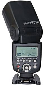

Flash Yongnuo
Avec un flash manuel ou un flash TTL en mode manuel, c’est vous qui devez déterminer les paramètres d’exposition et les régler sur le boîtier et sur le(s) flash(es).
Cette méthode déclencher un flash à distance est plus laborieuse, mais une fois réglée, elle produit un résultat constant, idéalement calibré pour le résultat recherché. C’est le mode à préférer en studio et pour les photos posées, lorsque les conditions de prise de vue sont stables dans le temps.
Au final, avec un peu de pratique, ce mode n’est pas plus long à mettre en oeuvre que le mode TTL avec correction d’exposition.

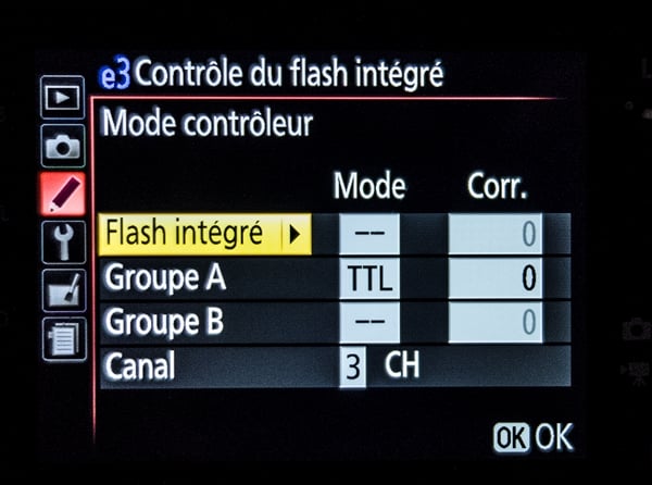

Comment éviter l’éclair du flash intégré en mode contrôleur de flash ?
Comment éviter l'éclair du flash intégré en mode contrôleur de flash ?
le menu e3 d’un reflex Nikon avec réglage du mode contrôleur de flashes distants
En mode contrôleur, le flash intégré du boîtier envoie un éclair qui peut interférer avec le sujet. Pour éviter cela, rendez-vous dans le menu e3 du boîtier, puis « Mode Contrôleur ».
Dans cet écran, la ligne « Flash intégré » comporte une case « Mode ». Faites défiler les modes proposés et sélectionnez « — » ; puis « OK ». Ainsi, le flash intégré continuera à envoyer un éclair visible à l’œil, mais c’est seulement le pré-éclair de mesure TTL, émis avant l’ouverture de l’obturateur, et donc invisible sur l’image.
