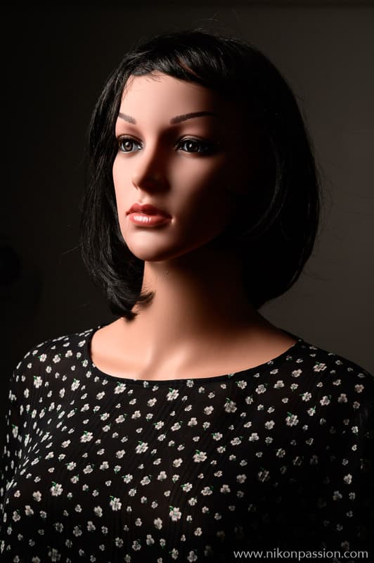

Nous avons décortiqué les éclairages classiques, pour comprendre ce qu’ils apportent, et comment les recréer :
  • Split,
  • Rembrandt,
  • Loop,
  • Butterfly.
Ces éclairages sont utilisés pour le portrait, mais peuvent servir dans de nombreuses autres occasions.

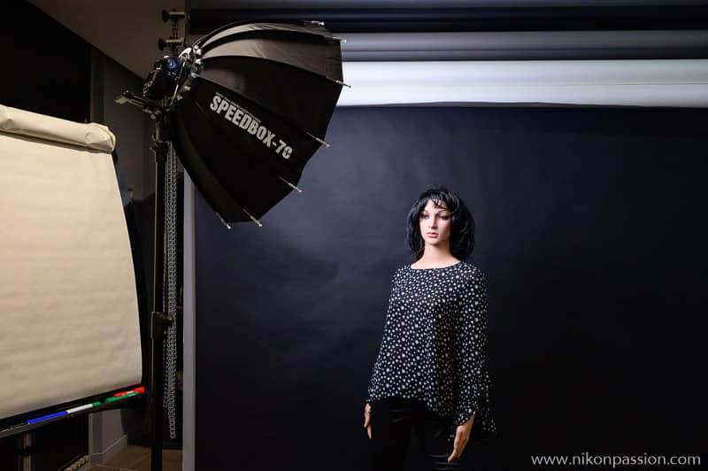

façonner la lumière du flash Cobra avec la boîte à lumière
Nous en venons alors aux façonneurs de lumière, ces accessoires qui modifient la qualité de la lumière du flash pour en faire une lumière dirigée, intentionnelle.
Parmi les accessoires utilisés pour la série d’exercices, la commande à distance du flash (radio via le boitier avec un flash Nikon SB-5000 ou via le contrôleur de flash SU-800 pour les autres) est indispensable. Grâce à cette commande vous pouvez disposer votre flash à distance du sujet pour obtenir une lumière plus dure ou plus douce, plus enveloppante ou plus diffuse.
La boîte à lumière est l’autre accessoire indispensable, de même que peuvent l’être les réflecteurs ou diffuseurs type Gary Fong.
Cette série d’exercices nous a permis de comprendre l’impact de chaque accessoire sur le rendu final, et d’adapter leur utilisation en fonction du résultat attendu.

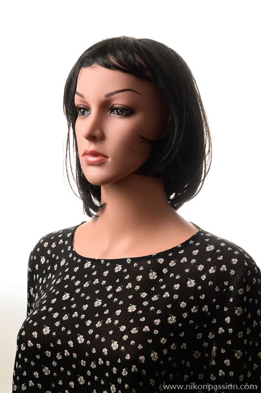

Je sais maintenant que je peux utiliser un grand parapluie comme une boîte à lumière, dans la rue, pour créer mes éclairages urbains. Que je peux le faire seul, en tenant le flash d’une main et le boîtier de l’autre comme en utilisant des accessoires appropriés (Manfrotto Magic Arm par exemple).
J’ai aussi appris à harmoniser lumière naturelle et lumière du flash, à créer une scène de nuit en plein jour (« faire le noir »).
un même fond, des réglages boîtier et lumières différents, des portraits au flash Cobra différents

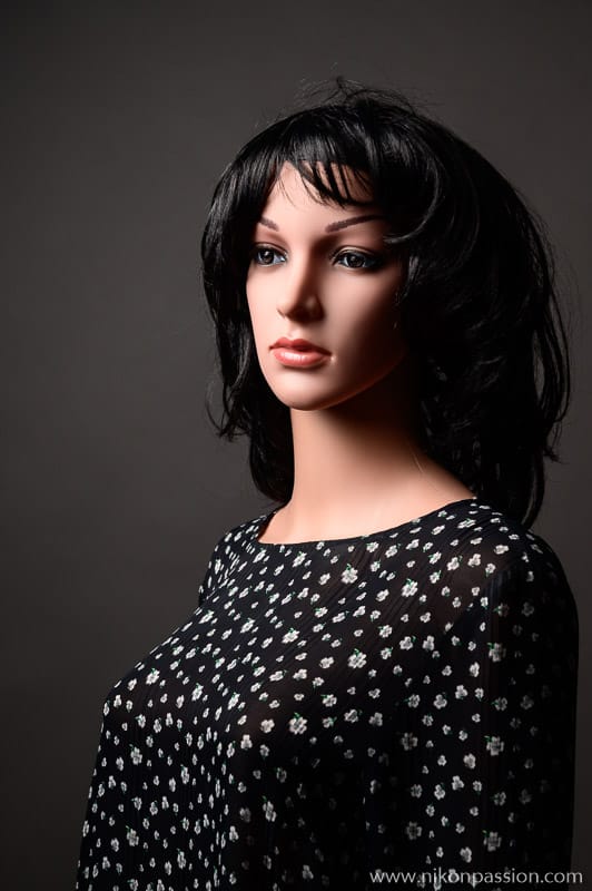

Pour démarrer cette seconde journée en douceur, nous abordons l’utilisation des flashs Nikon. Les SB-900, 910 et SB-5000 sont proches, leurs menus sont très complets et leur pilotage à distance varie selon les configurations (en savoir plus sur le système Nikon CLS).
En passant en revue les différents modes, nous balayons les possibilités créatives qui s’offrent à nous. Je parle bien de possibilités créatives et non de modes de fonctionnement du flash Cobra, car gérer la lumière va au-delà de ça :

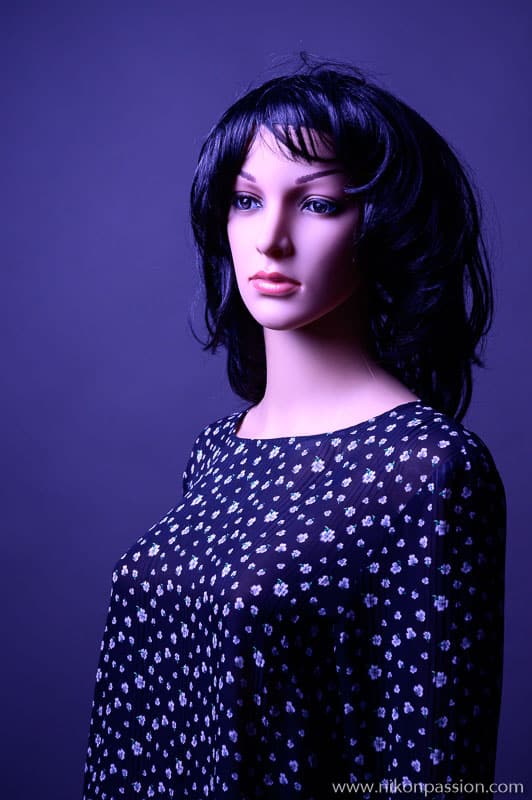

  • prise en compte du fond et de sa couleur,
  • importance de la température de lumière,
  • synchronisation de plusieurs flashs,
  • contrôle manuel de la puissance de chacun,
  • éclairage au flash au-delà de la vitesse de synchro flash du boîtier,
  • effet stroboscopique.

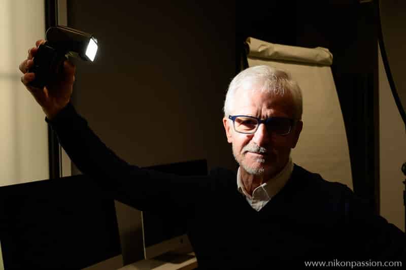

Cette seconde matinée est l’occasion de tout tester, de mettre en pratique ce que nous avons vu la veille, de faire des photos. C’est tout l’intérêt d’une telle formation que de pouvoir essayer sans risque ni contrainte, avec un formateur disponible pour répondre aux questions et corriger les erreurs (il y en a eu !).
Mais ce n’est pas fini ! L’exercice suivant consiste à choisir un rendu parmi les différentes photos présentées la veille. Puis à nous photographier les uns les autres en reproduisant ce rendu.
Imaginez-vous en train de reproduire le portrait de Georges Clooney illustrant une publicité pour une montre !
Portrait Jean-Christophe Dichant
A la manière de … un des portraits réalisés pendant la formation
Cerise sur le gâteau, nous repartirons chacun avec notre portrait, réalisé par les autres stagiaires, dans des conditions professionnelles, fidèle à notre intention. Tout ça avec une simple paire de flashs Cobra.

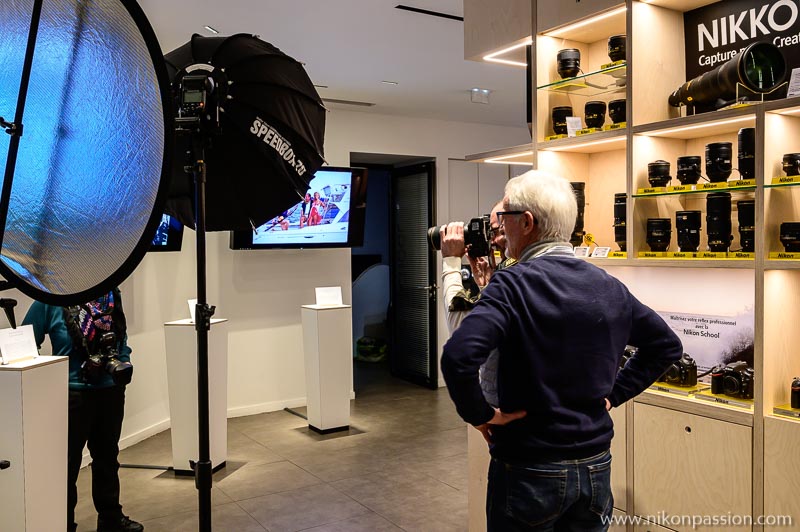

Après une pause déjeuner passée à parler photographie, nous voici dehors, boulevard Raspail, au pied de la station de métro Notre-Dame-des-Champs.
Notre mission ? Faire des photos en situation en utilisant l’éclairage au flash Cobra. Les passants nous voyant sauter d’un banc tout en étant flashés n’ont pas tous compris de quoi il s’agissait !
éclairage au flash cobra : de l'intention à la réalisation - mon avis sur la formation Nikon School
quand le formateur donne de sa personne pour permettre aux stagiaires de pratiquer …
Pour ma part c’est un temps fort puisque c’est le type d’images que je cherche à réaliser pour mes portraits urbains, je suis reparti avec plein d’idées à tester.

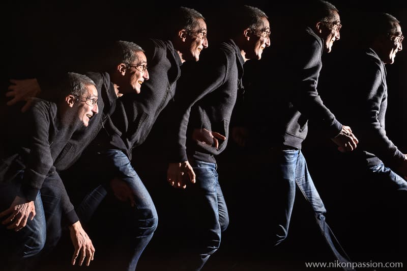

Retour au studio pour une nouvelle séance, le flash stroboscopique cette fois.
Ou comment cloner votre sujet en moins d’une seconde pour réaliser des images atypiques, sur fond noir alors que la salle est éclairée comme en plein jour.
L'éclairage au flash cobra : de l'intention à la réalisation - mon avis sur la formation Nikon School
l’éclairage au flash en mode stroboscopique, ou « 6 moi »
Je ne vous cache pas que les astuces de pro données par Gérard ne sont pas de trop pour aboutir au résultat final, sans quoi nous y serions encore.

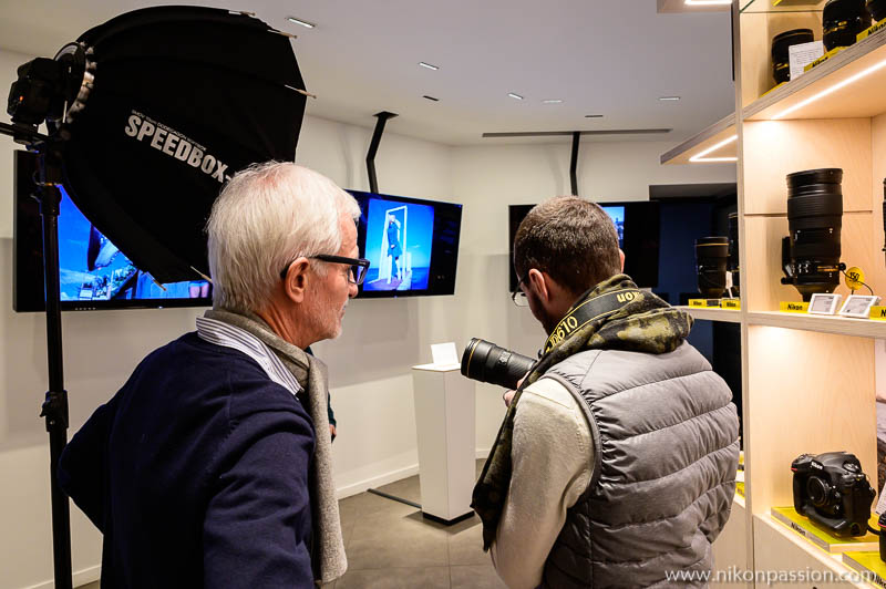

chercher les bons réglages sous l’oeil attentif du formateur
Le contenu de la formation est conforme à mes attentes, je connaissais déjà le fonctionnement des flash Cobra mais beaucoup moins les possibilités créatives qu’ils permettent. Ce tour d’horizon en deux jours, couplé aux exercices pratiques, est complet et pertinent.
Sur le plan pratique, j’ai apprécié de pouvoir suivre la formation en petit groupe, dans une salle réservée, sans être dérangé par d’autres activités ou groupes.
J’ai pu utiliser mon matériel photo comme emprunter du matériel au Nikon Plaza (ce sont les mêmes locaux), ce qui m’a permis d’utiliser le flash Nikon SB-5000 dont je ne dispose pas, un Nikon D850 (je n’avais que le Z 6 avec moi) et plusieurs objectifs dont le fabuleux 105 mm f/1.4 (sur ma liste au Père Noël). Notre formateur avait à disposition tous les accessoires nécessaires, un flashmètre, un Magic Arm, une boîte à lumière, des réflecteurs, plus qu’il n’en fallait !
