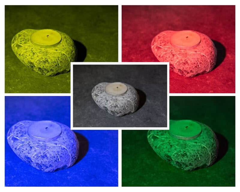

Test Lumecube : un cube, 4 couleurs de lumière à l’aide des gélatines à fixation magnétique
L’intérêt de la lumière continue est de vous montrer immédiatement le résultat final quand le flash nécessite une lampe pilote bien peu pratique en extérieur et à distance.

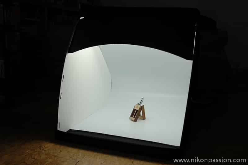

Studio Packshot

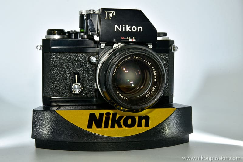

Cette première photo d’illustration (voir le tutoriel Packshot) est celle de mon Nikon F Apollo (pour les experts), réalisée dans l’enceinte de mon studio portable. J’ai volontairement éteint tous les éclairages pour réaliser ce test Lumecube.
Nikon D750 + AF-S Nikkor 24-70 mm f/2.8
60 mm – f/16 – 0,4 sec. – ISO 800
