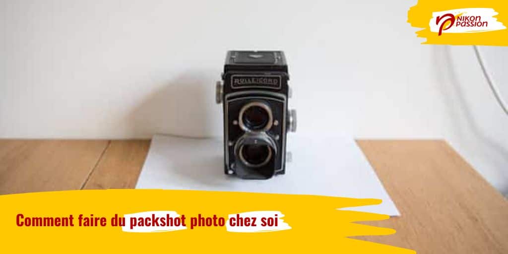

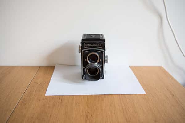

Nous allons assumer que vous avez chez vous au minimum une fenêtre, ce qui semble probable ! A défaut d’avoir un mini-studio blanc (voir Comment utiliser un mini studio Packshot), vous pouvez vous contenter d’un mur blanc, et poser votre objet sur une table collée à ce mur.
Si la table est blanche, c’est encore mieux ! Sinon, comme dans l’exemple ci-dessous, une simple feuille de papier A4 est un bon subterfuge.
Votre mur n’est pas blanc ? Une seconde feuille A4 maintenue à l’aide de ruban adhésif et le tour est joué !
Comment faire du packshot photo chez soi
Une simple feuille A4 vous permet de faire un studio packshot photo improvisé
Comme vous pouvez le voir, le rendu est tout à fait correct et on peut imaginer sans peine cette photo faire partie d’un catalogue en ligne.
Packshot photo réalisé entièrement en lumière naturelle, sans aucun matériel spécifique

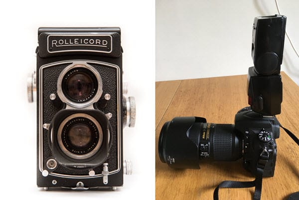

Packshot photo avec un flash cobra
Un apport de lumière artificielle est une bonne chose pour photographier un objet, car elle permet de contrevenir aux différents problèmes rencontrés dans la première partie de ce tutoriel.
Précisons tout de suite que l’utilisation du flash intégré de votre appareil photo n’est pas recommandée. Celui-ci sert avant tout à déboucher un portrait lors d’un contre-jour, il ne peut en aucun cas servir de lumière principale.
Ce dont vous avez besoin c’est d’un bon vieux flash externe, et si possible un flash dont vous pouvez orienter la tête, le fameux flash cobra. Toujours avec l’installation précédente, vous allez maintenant pouvoir vous passer de la lumière naturelle pour créer un éclairage contrôlé. Dans notre exemple, cela permet surtout de nous débarrasser de la légère ombre, et de donner un aspect plus esthétique à l’image.
Le flash cobra ne peut faire des miracles que s’il est bien utilisé, comprenez que pointer directement la source de lumière sur le sujet ne donnera pas un meilleur rendu qu’avec le flash intégré. Pour que cela fonctionne, il faut pointer la tête du flash soit vers le haut, soit, mieux encore, vers le haut et vers l’arrière.
Vous pouvez voir dans les photos suivantes le rendu en fonction de l’orientation du flash.
La troisième option est plus intéressante car la lumière est homogène, et la petite touche de lumière directe permet de déboucher les ombres et de donner de la brillance au métal.

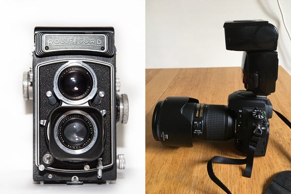

Option 1 : packshot photo avec flash Cobra de face
De face, le flash cobra ne produit pas un résultat très satisfaisant.Les contrastes sont trop marqués et on voit des ombres portées sur le fond.

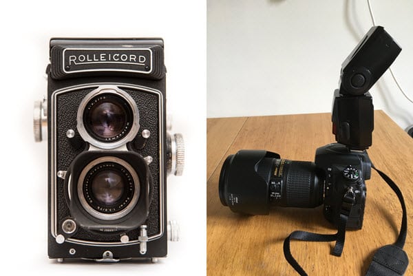

Option 2 : packshot photo avec flash Cobra dirigé vers le haut
En position haute, la lumière est beaucoup plus douce car le plafond fait office de réflecteur géant. Les contrastes sont bien meilleurs, mais le résultat est peut-être un peu trop plat.

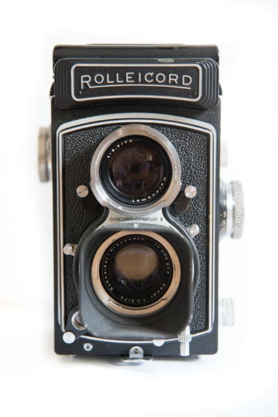

En position arrière, et vers le haut, c’est la combinaison gagnante !
La lumière est réfléchie par l’ensemble de la pièce pour un rendu très doux, et une petite partie revient en direct sur le sujet pour une petite touche de brillance.

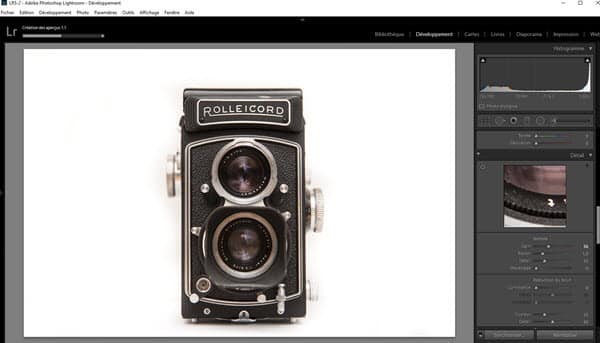

La touche de retouche

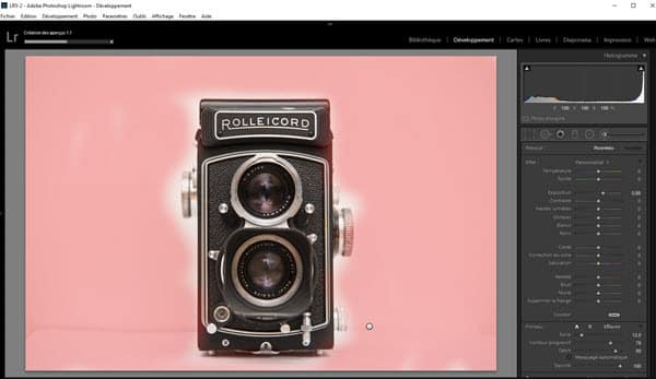

Il faut toujours garder un peu de retouche pour finaliser vos images. Comme il va sans dire que vous avez réalisé vos photos au format RAW, vous pouvez faire les quelques corrections qui ne manqueront pas de s’imposer. En premier lieu, corrigez l’exposition du sujet.
Nous utilisons Lightroom pour cette démonstration, mais n’importe quel logiciel de développement RAW fait l’affaire.

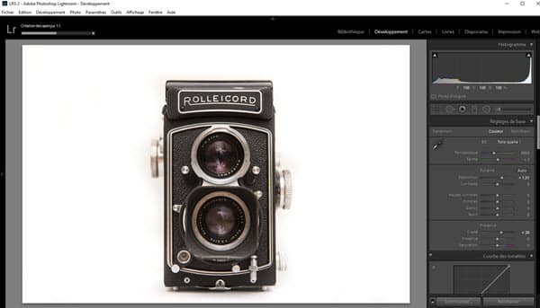

La méthode est assez simple. Vous devez chercher à saturer l’exposition de l’arrière-plan pour que le blanc soit parfaitement uniforme. Pour cela, le mieux est un outil de retouche localisé, comme le Pinceau de retouche (touche K). Montez le curseur Exposition à une valeur élevée (ici +2,10) et peignez sur l’arrière-plan. Voilà du blanc immaculé !
En rouge, les parties de l’image « peintes » pour saturer le blanc
Vous devrez aussi probablement corriger le reste de l’image, ici nous avons simplement augmenté le contraste local à l’aide du curseur Clarté (+9). Mais vous pourriez devoir modifier les réglages de base si nécessaire.
Dans l’onglet Détail, vous trouverez le réglage de netteté qui permet d’augmenter la netteté apparente de votre sujet. Vous pouvez sans peine augmenter cette valeur avec le curseur Gain autour de +50 et +70 pour un vrai boost.
Il faut aussi retoucher le sujet pour équilibrer son exposition
En augmentant la netteté, vous améliorez le piqué apparent de l’image
Après ces quelques étapes faciles, vous aurez certainement une photo proche de la perfection.
