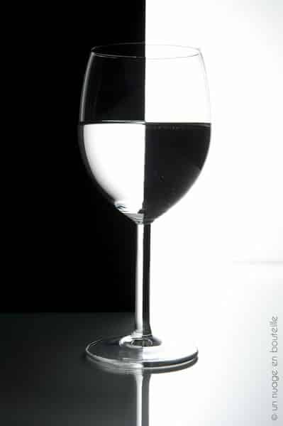

Imaginez … Vous disposez un joli verre dans votre studio personnel et vous obtenez la photo ci-dessous . Cela vous tente ? Si la réponse est oui et que vous voulez savoir comment photographier un verre en studio pour aboutir à ce résultat, voici détaillée la méthode de Céline et Vincent Montibus, photographes. Ils ont bien voulu partager avec vous leur technique.
Comment photographier un verre en studio avec effet noir et blanc
Photographier un verre en studio : le noir et blanc à l’honneur
Céline et Vincent Montibus sont deux photographes aux multiples talents que vous pouvez retrouver sur le site www.montibus.net.

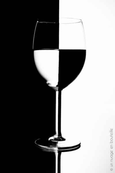

Ils se sont amusés à faire la photo « Noir ou Blanc » que vous pouvez découvrir ci-dessous et à ma demande, ils ont bien voulu vous expliquer comment ils l’ont réalisée. Voici l’explication détaillée sous forme de pas à pas. A partir d’ici ce sont eux qui vous expliquent.
Tutoriel photo de studio le verre noir et blanc
Photo (C) Céline et Vincent Montibus

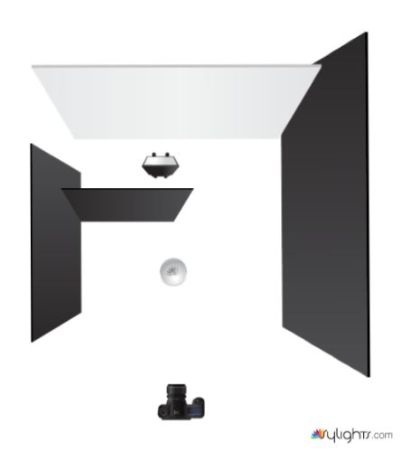

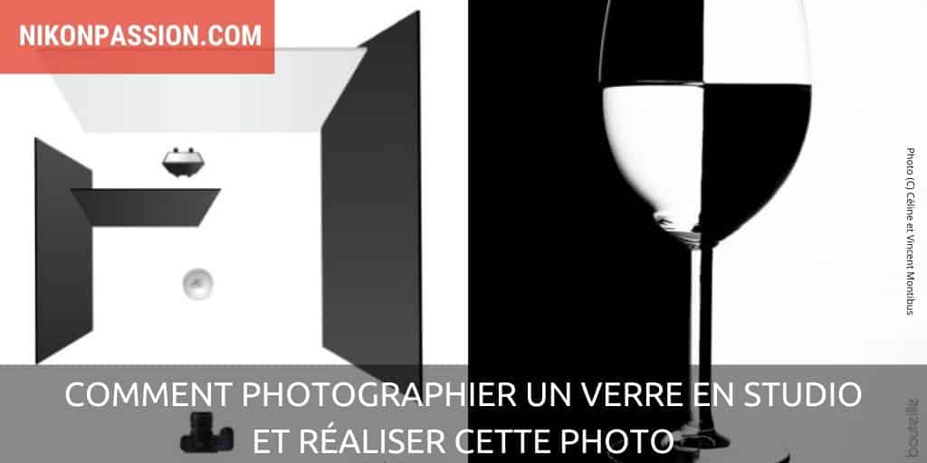

Nous allons donc créer un petit studio dont le but est d’éclairer l’objet (ici le verre) par une lumière indirecte venant de la réflexion de l’éclair du flash sur le fond blanc. Les cartons noirs, aussi appelés «gobos», ont pour but d’absorber toute lumière de façon à éviter des reflets inesthétiques.
Le placement des cartons se fait comme sur le schéma ci-dessous. Ils sont placés directement debout sur la vitre de fond, celle-ci étant elle-même posée sur une feuille de papier blanc. Le carton noir sur la gauche du schéma est coupé sur la moitié de son épaisseur et plié pour obtenir un L.
Tutoriel photo studio le verre noir ou blanc
Plan d’éclairage du studio pour la réalisation de la photo « Noir ou Blanc »

Photo brute de boîtier
Exif : 70 mm – f/16 – 1/250s – ISO 200

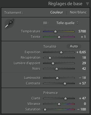

Le passage en noir et blanc est obtenu en baissant la saturation au maximum (-100). Ce n’est certes pas la meilleure façon d’obtenir un noir et blanc mais c’est une des plus rapides.
Tutoriel photo studio Noir et blanc courbe de réglage dans Lightroom
Réglages appliqués dans le logiciel Lightroom

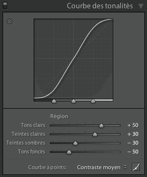

L’image que nous souhaitons obtenir étant très contrastée, nous appliquons une courbe en S à l’aide de l’outil «Courbe de tonalités».
Tutoriel photo studio réglages Lightroom
Courbe en S appliquée dans Lightroom

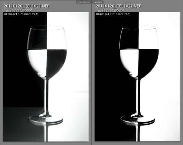

Afin d’obtenir un peu plus de contraste local au niveau des bords du verre, nous augmentons la Clarté (+47). Les autres réglages (Exposition, Récupération, Lumière d’appoint, Noirs, Luminosité et Contraste) sont effectués pour éclaircir au maximum la partie blanche et assombrir les noirs tout en préservant les détails dans le verre.
tutoriel photo studio noir et blanc
Avant – Après : comparaison entre image brute de boîtier et image traitée dans Lightroom
