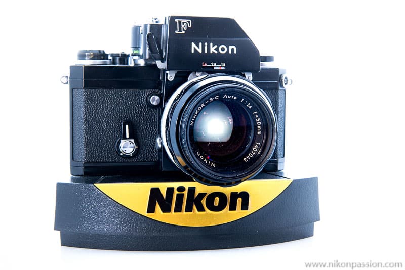

Nikon D750 + AF-S NIKKOR 24-70 mm f/2.8 à 60 mm
0,4 sec. – f/16 – ISO 800

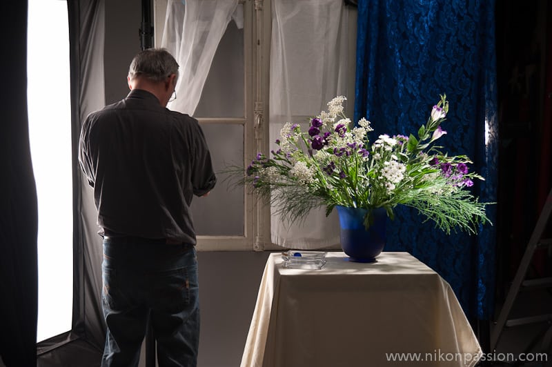

un autre exemple d’éclairage selon la configuration dont vous disposez
la boîte à lumière à gauche peut être remplacée par une fenêtre lumineuse

Pour mettre en valeur les formes du boîtier, je l’ai photographié de biais. Ceci m’a permis de rendre le volume alors qu’une vue de face a tendance à aplanir l’objet. J’ai déplacé mon trépied de façon à ne pas avoir de reflet trop visible, le Nikon F a une surface granuleuse, c’était simple. Si vous photographiez un objet brillant, faites en sorte de ne pas avoir un reflet direct de la lampe dans l’objectif. Déplacez le trépied pour trouver la bonne position, mais ne changez pas la position de la lampe une fois l’éclairage calé.
La mise au point est faite sur la face avant de l’objectif, je tenais à ce que les mentions soient parfaitement lisibles.
La lumière apparaissant au fond de l’objectif est celle d’une petite lampe sur batterie disposée derrière l’appareil photo, et illuminant le viseur. Elle est cachée par le boîtier.
La faible ouverture f/16 m’a permis d’étendre la profondeur de champ de façon à avoir une netteté satisfaisante sur le corps du boîtier, et moindre sur les molettes supérieures.
La sensibilité de 800 ISO, que le D750 encaisse très bien, donne un temps de pose de 0,4 secondes. J’ai déclenché avec le retardateur pour éviter le flou de bougé du aux possibles vibrations du boîtier lors du déclenchement sur trépied.

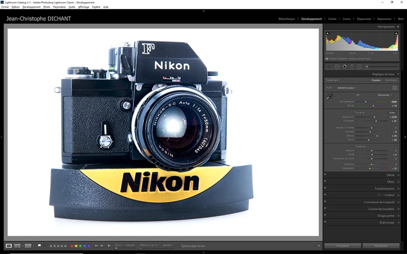

Le traitement
Ce type de prise de vue impose un post-traitement approprié car vous allez devoir corriger les imperfections de votre éclairage.
Le format RAW que vous n’aurez pas manqué d’utiliser vous permet de corriger ce qui doit l’être.
Ici j’ai tout d’abord calé la balance des blancs sur celle de mon éclairage, 5000K soit l’équivalent de la lumière du jour. Si vos lampes n’ont pas la même température de couleur, ce qui est probable, utilisez la pipette de votre logiciel et positionnez là sur une zone blanche (ici l’inscription Nikon) afin de caler la balance sur la bonne valeur.
Selon le type de lampe utilisé, vous devrez peut-être corriger une dominante de couleur, c’est le curseur de teinte qui permet cela.
J’ai ensuite surexposé l’image pour « blanchir le fond », je voulais cet aspect très blanc contrastant avec le noir du boîtier.
La qualité de l’éclairage n’étant pas idéale (ce n’est pas un éclairage de qualité professionnelle), j’ai ensuite ajusté l’exposition sur le boîtier à l’aide d’un filtre radial (dans Lightroom), puis compensé sur le bord droit pour équilibrer l’ensemble.
Un autre filtre radial m’a permis d’accentuer la netteté sur l’objectif, et de pousser légèrement les noirs pour bien mettre cette zone en valeur.
Enfin j’ai poussé de quelques points les curseurs jaune et orange afin de mettre en valeur la mention Nikon du support.
Plusieurs variantes sont possibles à partir d’une même image selon que vous souhaitez mettre en valeur une zone plutôt qu’une autre, ou selon la couleur de votre objet le cas échéant.

Cette photo d’illustration peut tout à fait illustrer une annonce, elle montre le Nikon F sous son plus bel angle. Le fond blanc permet de focaliser le regard du spectateur sur l’objet plutôt que sur un fond disgracieux ou trop coloré.
