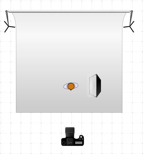

Premier plan d’éclairage : le Set Up Rembrandt
Ce plan tient son nom du triangle de lumière qui se forme sous l’œil du modèle. Rembrandt utilisait souvent ce type d’éclairage dans ses peintures. Pour ce faire, la source de lumière sera placée très près du sujet (moins de 1 mètre), à 45° sur un côté et à 45° en hauteur.
Orientez le flash vers le visage du modèle (le flash pointe donc vers le bas). Une des erreurs classiques consiste à ne pas placer le flash suffisamment en hauteur, ce qui donne une lumière latérale : les ombres ainsi créées ne sont pas naturelles.
Réglez le flash à l’aide d’un flashmètre pour une prise de vue à une ouverture de diaphragme de f/8. Le diagramme ci-dessous montre le set d’éclairage utilisé :
studio setup Rembrandt

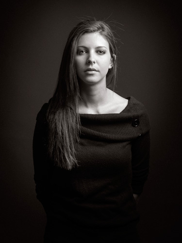

La photo ci-dessous présente le portrait en studio final :
Tutoriel Photo : le portrait en studio setup Rembrandt - réussir vos portraits
photo (C) Olivier Pieri

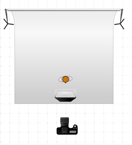

Second plan d’éclairage : le Set Up Papillon
Ce plan d’éclairage tient son nom de l’ombre formée sous le nez, qui ressemble (de loin) à un papillon. Ce dispositif est très proche du précédent (boîte à lumière très proche, en hauteur et orientée vers le bas). En revanche, elle sera placée directement en face du modèle.
Pour ne pas avoir le pied du flash entre le modèle et l’objectif, utilisez un pied girafe.
studio setup Papillon

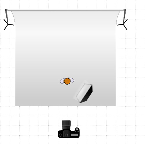

Troisième plan d’éclairage : le Set Up Split Light
Ce plan d’éclairage tient son nom du fait que l’on va éclairer la moitié du visage, tandis que l’autre restera dans l’obscurité (Split en anglais signifie diviser). Il est encore une fois très proche des précédents (boîte à lumière bien rapprochée, en hauteur et orientée vers le bas), mais la source de lumière sera placée cette fois complètement sur le côté du sujet.
studio setup Split Light

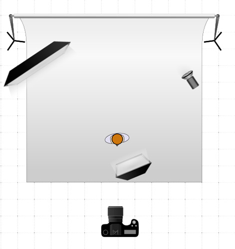

Quatrième plan d’éclairage : votre plan personnalisé
Le but de ce quatrième plan d’éclairage est de vous permettre de modeler votre propre rendu pour apprendre à sortir des plans impartis. Ici j’ai souhaité donner un peu plus de relief à l’image. Vous allez voir comment.
Repartez du deuxième plan proposé, pour ajouter quelques sources de lumière. Premièrement, une source pour éclairer le fond de manière irrégulière, afin de donner l’illusion d’une tâche de lumière. Pour ce faire, vous ajouterez un flash muni d’un bol 21 cm et d’un nid d’abeille et orienté vers le fond.
Ensuite, vous éclairerez également le modèle par derrière afin de dessiner l’un de ses contours avec une strip box 35 x 90 cm (une boîte à lumière en hauteur). La source principale sera réglée avec la même puissance que précédemment afin de photographier avec une ouverture de diaphragme de f/8.
Les deux sources additionnelles seront réglées avec un décalage de 2pIL (2 diaphs, donc f/4).
Le diagramme ci-dessous montre le plan d’éclairage utilisé :
studio setup Relief
Voici l’implantation des différents éclairages et accessoires dans le studio (celui que vous pouvez installer chez vous en quelques minutes) :
exemple de plan d'éclairage
