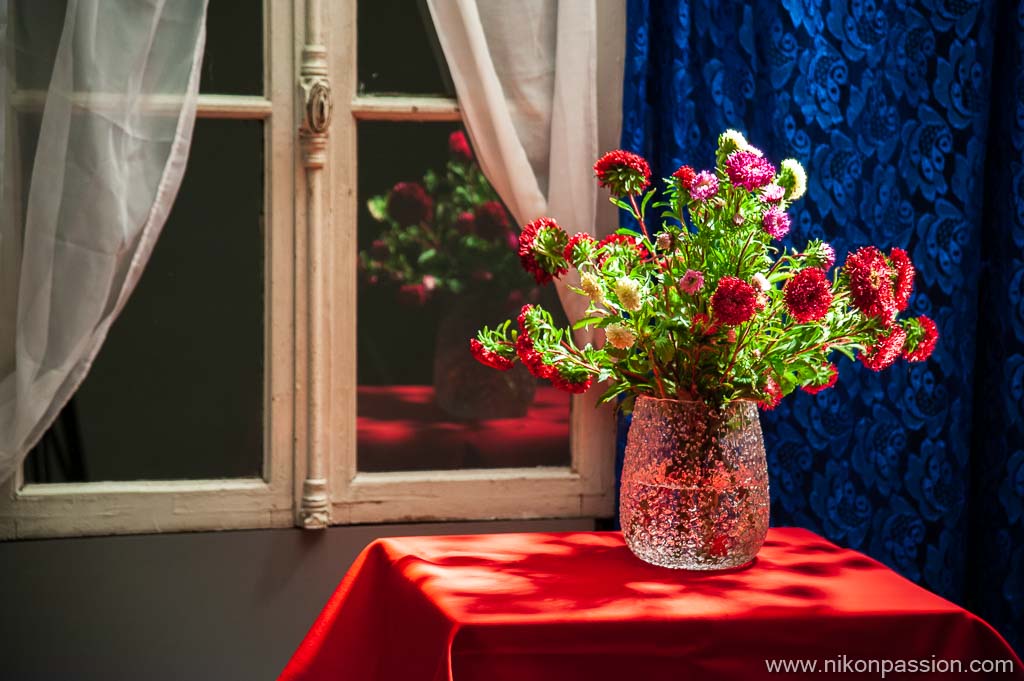

Exemple de photo réalisée avec le décor présenté plus bas

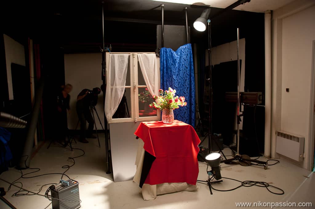

Mise en place du studio

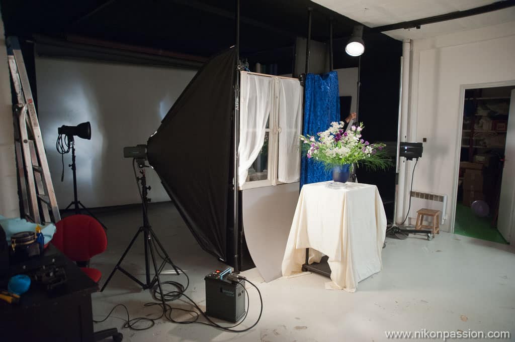

Une fois assemblés les différents éléments, voici le coin d’appartement reconstitué. Les éclairages sont disposés de part et d’autre du décor afin d’éclairer la scène. Une grande boîte à lumière à gauche donne l’éclairage principal, reproduisant la lumière naturelle. Un éclairage de fond placé derrière la fenêtre reproduit la lumière du soleil, arrivant tout naturellement à travers les carreaux.
L’éclairage en haut à droite permet d’éclairer le sujet principal en faisant varier les effets. Une grille nid d’abeille concentre la lumière sur le bouquet, un snoot donne un faisceau lumineux plus intense sur quelques détails.

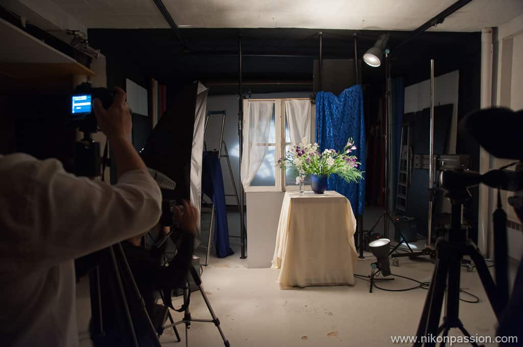

Si vous pensez à apporter des éléments de différentes couleurs, vous pourrez faire varier votre décor facilement en cours de séance, ça peut être intéressant selon le sujet. ici c’est la nappe et le tissu mural qui ont changé de couleur.

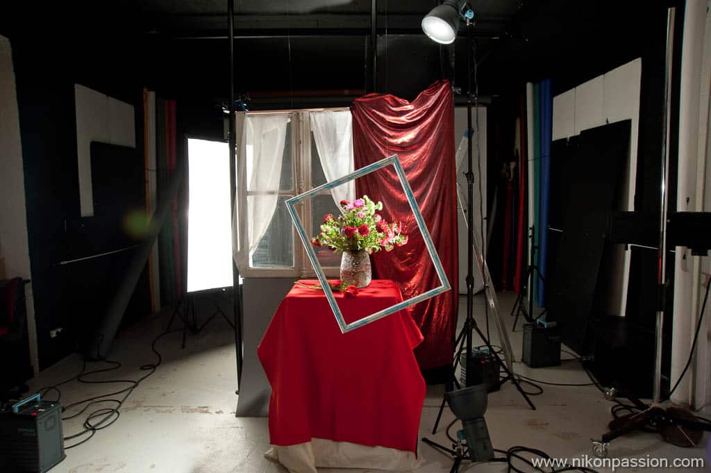

Avec des éléments supplémentaires, vous pourrez tenter des variantes en matière de composition et d’éclairage. Ici l’idée était de jouer avec la notion de cadre, aussi un simple cadre dépouillé de son verre a été suspendu devant le sujet principal, maintenu par un fil nylon transparent lui-même fixé au plafond.

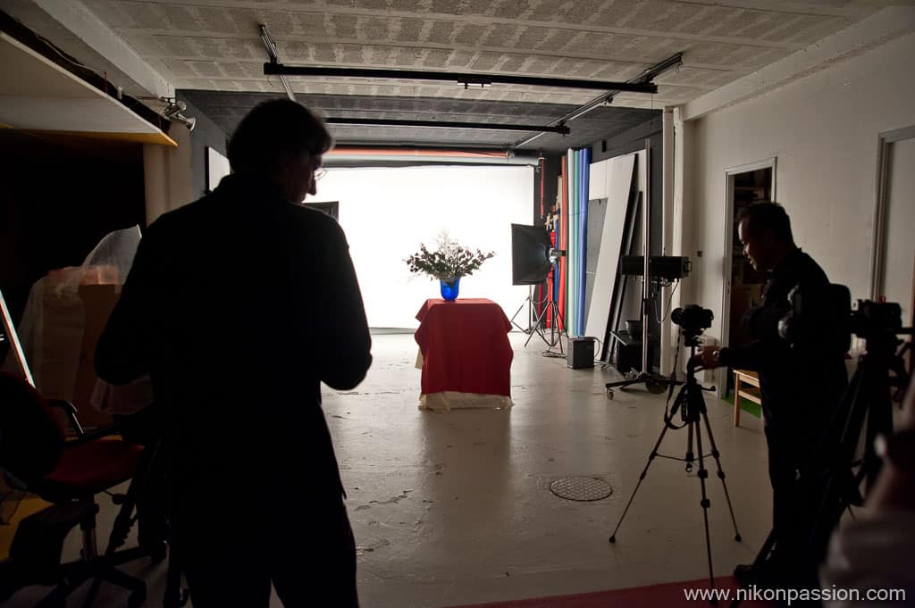

En fin de séance, vous pouvez faire évoluer votre décor. Ici l’ensemble mur-fenêtre-décors muraux a été retiré pour laisser place au seul fond d’origine du studio. Celui-ci, éclairé par deux grandes boîtes à lumière a permis de créer un mur lumineux en fond. Le sujet, placé quelques mètres devant ce mur, se retrouve en contre jour avec des effets graphiques intéressants.

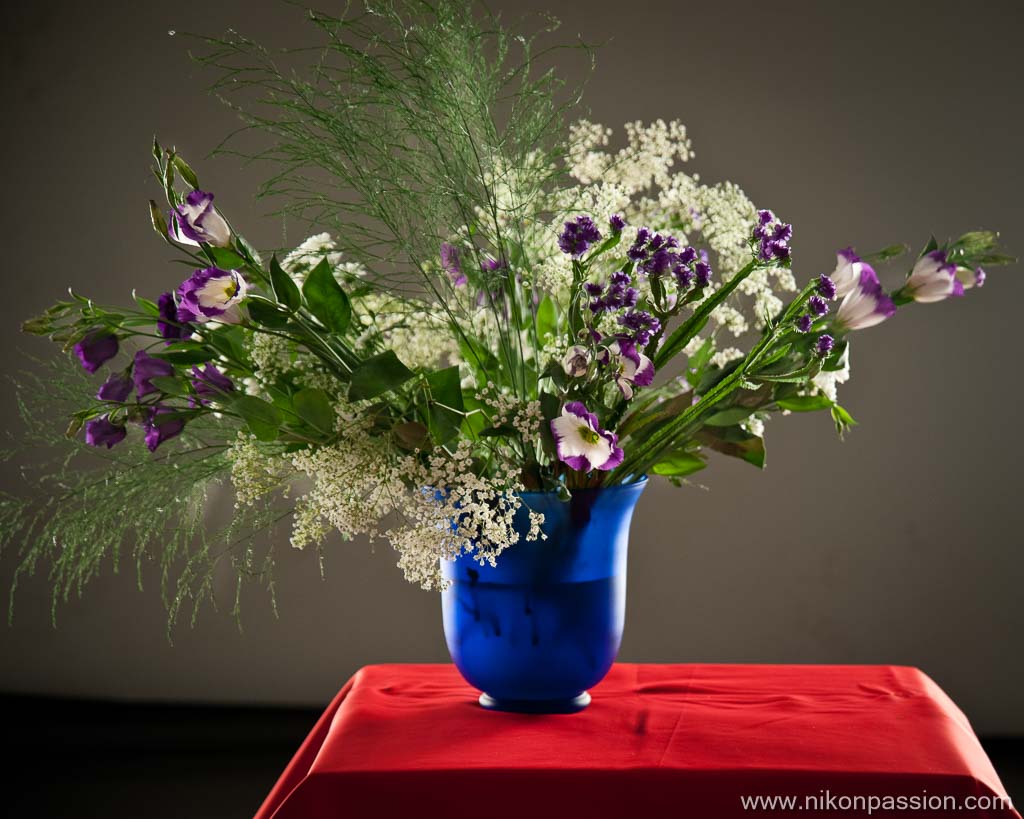

Un décor dépouillé avec un mur lumineux en fond,
varier l’intensité de l’éclairage permet de faire varier le rendu de l’image
