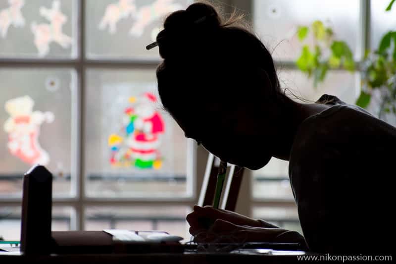

Nikon D3400 + AF-S NIKKOR 70-300 mm f/4.5-6.3 à 255 mm
1/250 ème de sec. – f/5 – ISO 1000
L’approche
Je n’ai que rarement réussi à obtenir un joli portrait en demandant à mes victimes de filles de poser. Elles ne veulent pas, font des mimiques, se retournent ou se sauvent bien vite. Pourtant, lorsque j’arrive à faire une photo et qu’elles la trouvent réussie, elles l’apprécient. Je n’ai donc plus trop d’états d’âmes à essayer.
Pour arriver à mes fins tout en faisant avec ces contraintes, j’utilise les mêmes techniques qu’en photo de rue. Je règle mon appareil photo au préalable, je m’approche sans trop me faire remarquer, je fais en sorte de cadrer vite et bien et je déclenche dans la foulée. Tout se joue en une fraction de seconde, c’est aussi ça la photographie.
Ici, j’ai procédé ainsi après avoir remarqué que ma fille était assise devant une grande baie vitrée bien illuminée. L’image s’est imposée à moi : en sous-exposant mon sujet, je pouvais espérer faire un portrait de profil avec un bel effet silhouette, garder du détail dans le fond et ne pas trop importuner mon ado en la photographiant de profil à distance.
Retenez aussi que l’effet silhouette masque les traits du visage, ce qui fait passer beaucoup mieux la photo auprès des plus jeunes.
Le cadrage
J’ai cherché à jouer avec le graphisme de la baie vitrée et des encadrements de carreaux, les lignes horizontales et verticales étaient intéressantes. J’ai profité également des couleurs de l’arrière-plan, une plante verte sur la droite, des décorations de Noël colorées sur la gauche.
C’est la table qui me posait problème car, cela ne se voit pas sur la photo, mais c’est une longue table et ma fille était au bout. Je ne pouvais pas cadrer serré de près avec une courte focale sans englober dans le champ des éléments périphériques qui ne m’intéressaient pas. J’ai fait le choix d’une longue focale (pour moi qui suis adepte du 35 mm !), la position 255 mm d’un zoom 70-300 mm DX monté sur un Nikon D3400.
Cette focale, couplée à une ouverture de f/5, m’a permis de jouer avec le flou d’arrière-plan. La mise au point est faite sur le sujet principal, plongé dans le noir grâce à une mesure de lumière sur le fond. J’aurais tout aussi bien pu sous-exposer volontairement mais ici ce n’était pas nécessaire, l’écart de contraste entre le fond et le sujet suffisait à générer cet effet silhouette.
Un temps de pose de 1/250 ème m’a permis de figer la position de ma fille, qui bougeait légèrement tandis qu’elle écrivait.
Au passage l’effet silhouette m’a aussi permis de masquer les quelques éléments disposés dans le plan de netteté, ils n’étaient pas intéressants visuellement .
Le traitement
J’ai appliqué un post-traitement à minima sur cette image car elle me convenait sur l’écran arrière.
Je l’ai recadrée pour éliminer une bouteille qui apparaissaient sur la partie gauche de la photo et n’était pas plaisante.
J’ai ensuite ajusté le point noir et ajouté un masque sur le bas du visage (outil Pinceau dans Lightroom) pour sous-exposer d’un Ev le visage et renforcer l’effet silhouette. C’est un choix personnel sur lequel je pourrais revenir si je traitais à nouveau la photo aujourd’hui.
Rien de plus, je n’ai touché ni au fond ni aux couleurs que je souhaitais les plus naturelles possibles.
