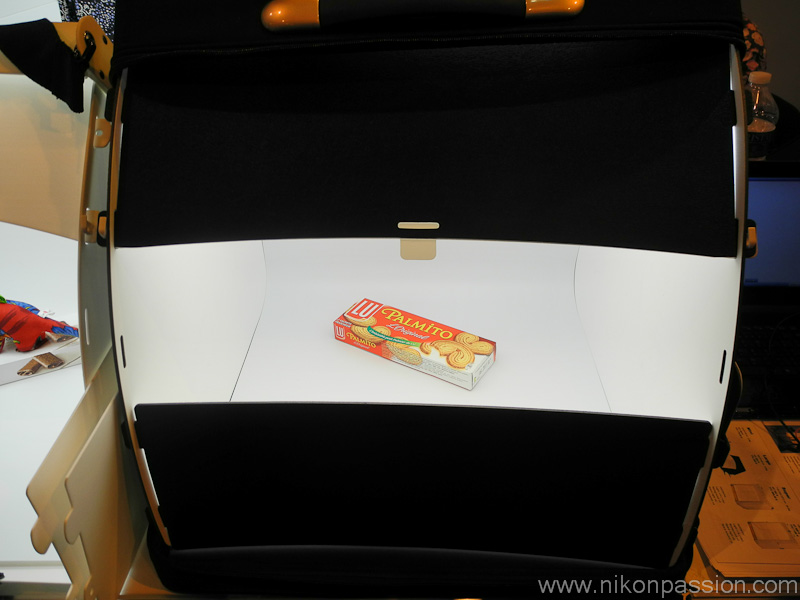

Pour photographier un objet avec ce type de matériel, il vous suffit de disposer l’objet en question à l’intérieur du volume généralement blanc dont l’intérêt est de répartir harmonieusement la lumière sans provoquer d’ombres portées (en forme de tente la plupart du temps).
photo pack shot avec mini-studio
Exemple de photo packshot avec un mini-studio
L’éclairage peut se trouver à l’extérieur de l’enceinte, il s’agira par exemple de lampes de bureau suffisamment puissantes et réparties de part et d’autre de la tente ou de deux lampes type lumière du jour adaptées à un usage photo.

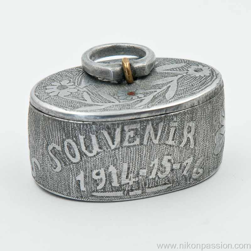

L’éclairage peut également se trouver à l’intérieur selon les modèles et être constitué de deux tubes de type lumière du jour.
photo packshot par Jean-Christophe Dichant
Photo extraite d’une série réalisée avec tente blanche et deux tubes lumière du jour situés de part et d’autre à l’extérieur pour servir d’illustration à l’ouvrage « Les objets du tabac de la grande guerre : Artisanat de tranchée« .

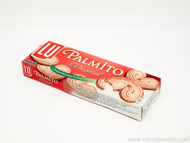

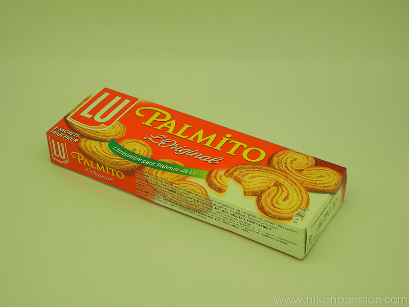

photo packshot
photo pack shot avec BdB non réglée – position auto par défaut particulièrement inadaptée
photo packshot
photo après réglage de la BdB
La balance des blancs se règle aisément en post-traitement dans tout logiciel de développement RAW. Il suffit de mesurer avec la pipette adéquate sur la zone blanche de la charte de gris.
