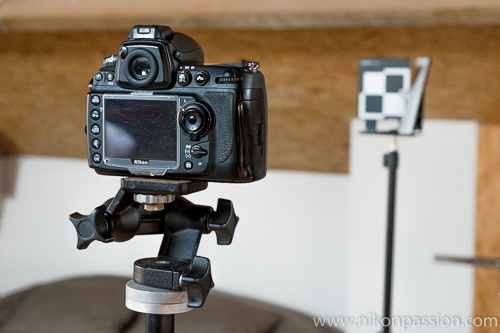

Le Lens Cal se présente sous la forme d’un plateau comportant une mire de test et une réglette graduée. Livré plié, il vous suffit de déplier l’ensemble en exerçant une légère pression pour positionner la mire et la réglette. Le plateau dispose d’un pas de vis pour trépied photo vous permettant de positionner le Lens Cal à hauteur de votre boîtier. C’est un prérequis pour assurer un réglage correct.
Problème de Back et Front Focus : test du Spyder Lens Cal Datacolor
Si vous n’avez pas de trépied à disposition, posez le plateau sur une table, et utilisez le niveau intégré pour vous assurer que le Lens Cal est bien à plat.
Disposez ensuite votre boîtier sur un (autre) trépied ou sur une surface plane de façon à ce qu’il soit bien dans l’axe du Lens Cal, et à la même hauteur (utiliser un mètre ruban). La distance entre les deux est fonction de la focale à régler, de quelques dizaines de cms à quelques mètres.

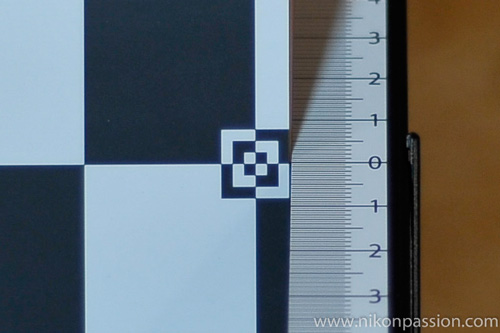

Il vous suffit maintenant de vérifier quel est le repère de la réglette le plus nette. Si c’est le 0, ne touchez à rien, votre boîtier est bien réglé.

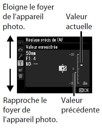

Si c’est une autre valeur, activez le réglage fin de l’AF (menu … sur les reflex Nikon) et faites varier le réglage fin. Faites quelques images tests pour vérifier quel est le réglage le plus approprié.
Pensez à bien faire varier la mise au point avant de faire la photo pour que le système se cale correctement (une trop faible amplitude pourrait provoquer un décalage non mesurable).
Si vous ne voyez pas bien sur l’écran arrière de votre reflex, agrandissez l’image sur l’écran de votre ordinateur avec tout logiciel capable de zoomer.
Ici le réglage de mise au point est bon : le 0 est le repère le plus net
