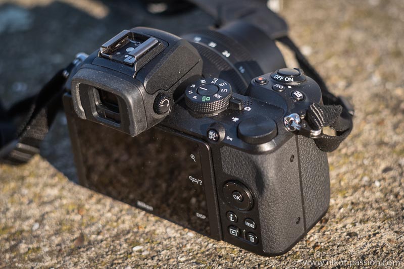

Réduction de taille oblige, le Nikon Z 50 perd l’écran secondaire situé sur l’épaule droite chez les Nikon Z 6/Z 7. L'emplacement est désormais occupé par un classique sélecteur de mode. De même, l’accès à la carte mémoire (SD UHS-I) se fait par la semelle, via la même trappe que la batterie, et non plus sur le côté.
Test du Nikon Z 50 + NIKKOR Z DX 16-50 mm f/3,5-6,3 VR
les commandes supérieures et arrières du Nikon Z 50 avec la molette de correction d’exposition très pratique
Au dos, le joystick de ses aînés a été également perdu. À part ces changements notables, le Nikon Z 50 conserve une ergonomie très satisfaisante, qui vous permettra de retrouver vos marques si vous êtes déjà Nikoniste (F ou Z), tout en se montrant suffisamment intuitif pour un nouveau venu chez le constructeur. C’est très, très bien.
Je tire également mon chapeau au duo de molettes de réglage, accessibles de l’index et du pouce droit, une caractéristique plutôt experte et bienvenue sur ce segment. Histoire de chipoter, ces molettes sont un poil trop souples, ce qui entraîne notamment des corrections d’exposition inopinées (comme chez Fujifilm).

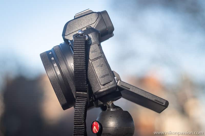

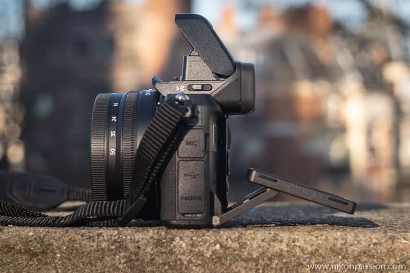

l’écran s’incline vers le bas sur le Nikon Z 50, limitant l’usage sur trépied
Nikon aurait pu opter pour une charnière, comme sur le D5600, mais celle-ci aurait probablement bloqué une partie des connectiques latérales. Une charnière aurait également permis d’éviter le principal défaut de l’écran du Z 50 : pouvoir être retourné complètement même une fois le boîtier fixé sur un trépied, ce qui n’est donc pas possible sur ce petit hybride. Dommage.

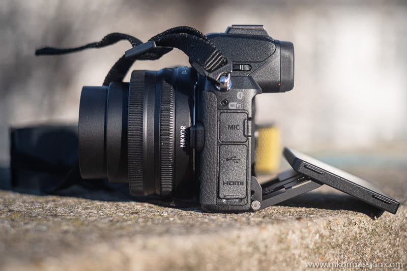

Autant les Z 6/Z 7 disposent d’une connexion pléthorique, autant le Z 50 a dû alléger la mule et signe son positionnement plus grand public qu’expert.
Si les classiques WiFi (IEEE 802.11b/g/n/a/ac) et Bluetooth 4.2 basse consommation, communs à tous les Nikon récents, sont bien évidemment de la partie, les connecteurs physiques sont réduits au minimum syndical : une prise micro, une prise micro HDMI et une prise USB.
Attention : il ne s’agit pas d’un USB 3 avec connecteur Type C, mais d’un USB de génération précédente avec un connecteur Type Micro-B. Légère déception donc, de ce côté là, puisque même un reflex D5600 dispose d’une prise casque et que la prise Type C est disponible sur le D7500.
prises USB, HDMI et audio/micro sur le Nikon Z 50

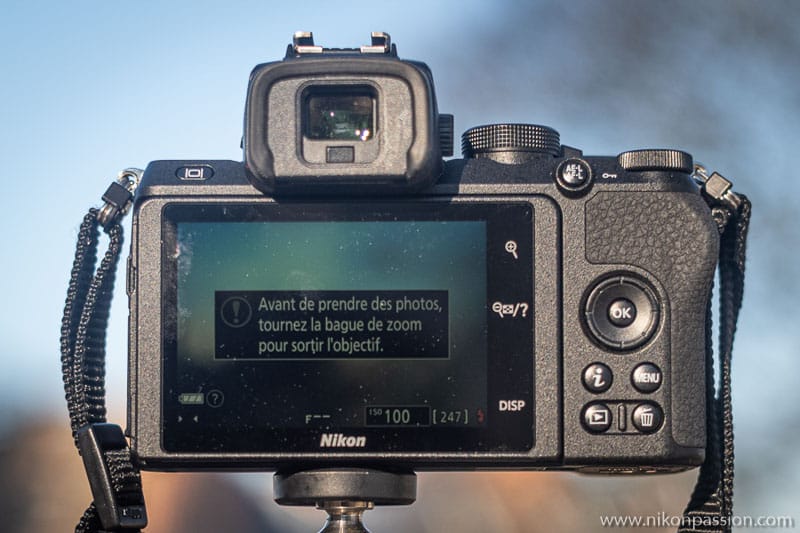

Très concrètement, l’affiliation avec le Z 6 saute immédiatement aux yeux. Le démarrage du boîtier est très rapide (moins d’une seconde), pour peu que vous n’oubliiez pas une manipulation indispensable : déployer le zoom 16-50 mm en position de travail. Sans cela, le Z 50 sera certes allumé, mais vous ne pourrez pas prendre de photos. De toutes manières, un message à l’écran vous rappellera la marche à suivre, c’est juste un coup à prendre.
Vous pouvez, au besoin, laisser l’objectif en position déployée, même lorsque l’appareil est éteint : ce ne sont pas les deux centimètres supplémentaires en longueur qui poseront problème en termes d’encombrement.
pensez à tourner l’objectif pour pouvoir faire une photo

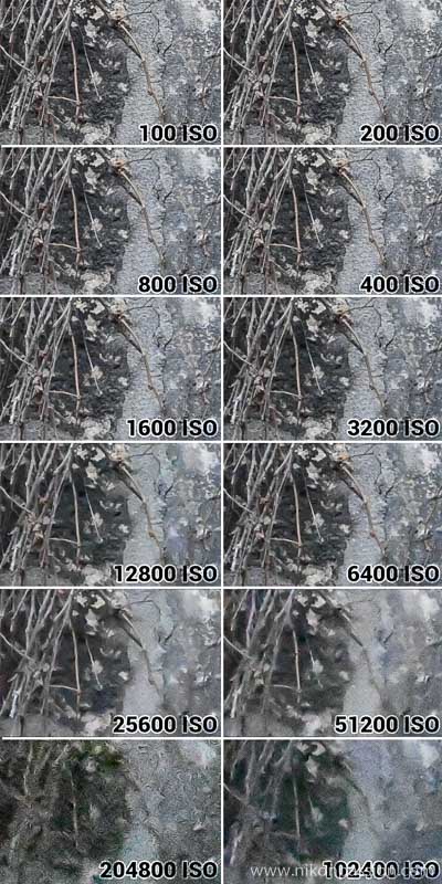

Montée en sensibilité
Nikon aime bien vanter les vertus des capteurs BSI CMOS rétroéclairés dont sont équipés les Z 6 et Z 7 car cette technologie permet une meilleure montée en sensibilité. Bon, pas de bol : pour le Z 50, point de BSI CMOS, il faut se contenter d’un « banal » FSI CMOS.
Pas de panique cependant : le savoir-faire maison permet des petits miracles ! La plage de sensibilité démarre à 100 ISO et culmine à 51.200 ISO. En position Hi +2, il est possible de monter à 204.800 ISO.
Test sensibilité ISO capteur du Nikon Z 50
test de montée en sensibilité du Nikon Z 50, de 100 à 102.400 ISO
Les sensibilités les plus élevées seront, comme d’habitude, réservées aux situations extrêmes. Voire ne seront jamais exploitées. Mais ça fait joli sur la fiche technique. Par contre, vous pouvez sans crainte monter jusqu’à 12.800 ISO.
À 25.600 ISO, le lissage en JPEG est vraiment trop violent puisque, en plus du bruit numérique, il efface sans distinction les détails les plus fins. Notez une légère dérive chromatique en NEF.
À 51.200 ISO, ces défauts sont accentués mais, si vous appréciez le noir et blanc granuleux (c’est une manière de tricher), et que vous privilégiez le NEF, pourquoi pas… Toutefois, les plus timorés, ou les plus allergiques au bruit, s’arrêteront dès 6.400 ISO, ce qui est déjà une belle valeur… que vous atteindrez très rapidement à cause de la faible luminosité du zoom de kit.

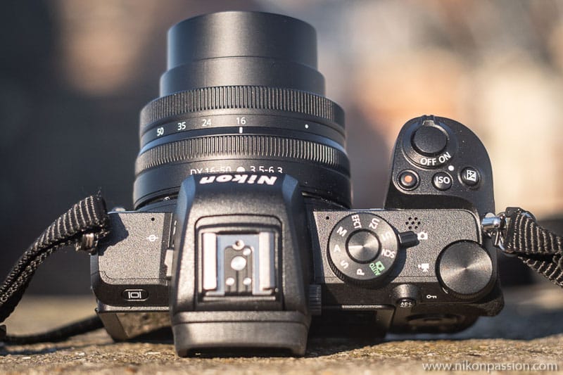

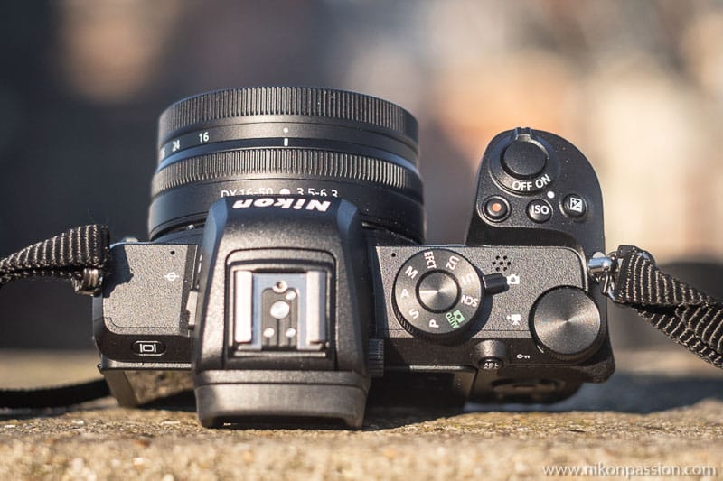

Nikon a clairement mis l’accent sur la compacité mais, pour y parvenir, a accumulé les sacrifices afin d’obtenir l’un des 16-50 mm (équivalent 24-75 mm) les plus petits du marché.
le NIKKOR Z DX 16-50 mm f/3,5-6,3 VR en position rentrée
le NIKKOR Z DX 16-50 mm f/3,5-6,3 VR en position 50 mm
le NIKKOR Z DX 16-50 mm f/3,5-6,3 VR en position 16 mm
