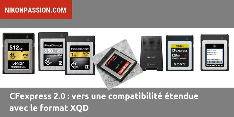

Les cartes CFexpress vont-elles remplacer les cartes XQD ? Avec l’annonce de la nouvelle spécification CFexpress 2.0, cinq fabricants de cartes mémoire annoncent leurs cartes CFexpress compatibles avec les emplacements XQD des appareils photo.
Il ne reste plus aux fabricants de ces appareils qu’à rendre leurs firmwares compatibles et le changement de carte sera possible.
Les cartes CFexpress, un standard prometteur
L’arrivée des cartes XQD sur certains appareils photo dont les Nikon D5, D850, D500 et les hybrides plein format Nikon Z 7 et Z 6 a suscité de l’inquiétude chez certains photographes. En effet, après le retrait de Lexar de ce marché, seul Sony propose encore des cartes XQD, ce qui ne favorise pas la concurrence et les tarifs. De plus, en cas de retrait de Sony aussi, tout est toujours possible dans l’industrie, il ne serait alors plus possible de se procurer des cartes pour nos chers boîtiers.
Cette situation délicate ne devrait pas le rester bien longtemps puisque le standard CFexpress, lancé en 2016, vient de recevoir une nouvelle spécification 2.0 qui entérine de nouvelles performances et deux nouveaux formats de cartes.
Le standard CFexpress a été créé pour répondre aux besoins des fabricants qui ont besoin de supports d’enregistrement de données performants en lecture écriture, ne souffrant pas d’échauffement important et proposés dans des formats compacts et résistants.
La nouvelle spécification 2.0 du standard annoncée par la Compact Flash Association (l’organisme qui définit le standard) va permettre aux constructeurs de cartes de proposer trois formats différents, dont un compatible avec l’actuel format XQD. Les performances seront en progrès afin de répondre aux attentes des fabricants de boîtiers aux capteurs très haute définition. Le taux de transfert théorique maximum est annoncé à 4000 Mo/sec.
Ces trois formats CFexpress conservent la même interface physique et électrique et mettent en oeuvre le même protocole d’échange de données.
Les deux formats non compatibles XQD intéressent eux les fabricants de drones, de caméras vidéo, de disques SSD …
5 nouveaux fabricants de cartes CFexpress
Pour le plus grand bonheur des photographes et vidéastes, le marché des cartes XQD va pouvoir très vite être complété de cartes CFexpress proposées par :
- Lexar,
- Delkin,
- Prograde,
- Sandisk,
- Sony.
Ces cinq fabricants ont lancé les études ou proposent déjà des cartes CFexpress.
Nikon a annoncé la mise à jour du firmware de ses boîtiers D5, D850, D500 et Z 6 et Z 7 pour les rendre compatibles avec ces cartes.
Source : Compact Flash Association
