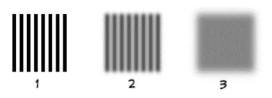

Avant de parler de réglages, un point de vocabulaire qui évite beaucoup de déceptions.
Une photo nette n’est pas une photo prise à vitesse rapide. C’est une photo où le sujet est net à l’endroit où vous avez fait la mise au point, avec suffisamment de détail pour que votre œil ne perçoive pas de flou à la distance à laquelle vous regardez l’image.
Photographier un oiseau net en mouvement dans la baie de San-Francisco – photo © JC Dichant
Il existe deux causes de flou distinctes, et elles ne se traitent pas de la même façon :
Le flou de bougé vient du mouvement du sujet pendant la prise de vue. C’est le problème majeur quand on photographie des oiseaux. La seule solution est un temps de pose suffisamment court pour figer ce mouvement. En clair, le coupable est l’oiseau !

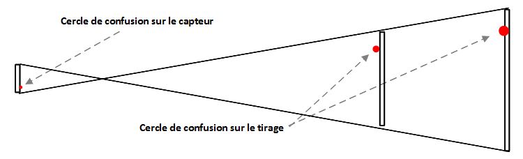

Le flou de mise au point vient d’un autofocus qui n’a pas suivi le sujet, ou d’une profondeur de champ trop faible. Là, le coupable, c’est vous !
À f/5,6 et 500 mm, la zone de netteté est extrêmement étroite. Un oiseau en vol qui se rapproche de quelques centimètres entre le moment où l’AF accroche et le moment où vous déclenchez peut suffire à sortir de cette zone.

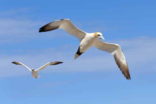

Fou de Bassan – Photo (C) Jacques Croizer
Ce que vous cherchez, c’est toujours la combinaison de trois facteurs : un temps de pose adapté à la vitesse du sujet, un autofocus qui suit le sujet en continu, et une mise au point initiale rapide et précise.

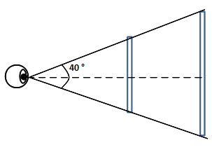

amplitude du champ visuel utilisé pour la reconnaissance des symboles (œil immobile)
