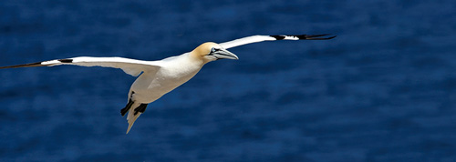

Prenons un exemple précis : quelle est la vitesse minimale pour faire une photo nette d’un oiseau en plein vol ? La réponse reste valide pour tous les sujets en mouvement.
300 mm – f/5.6 – 1/2000ième

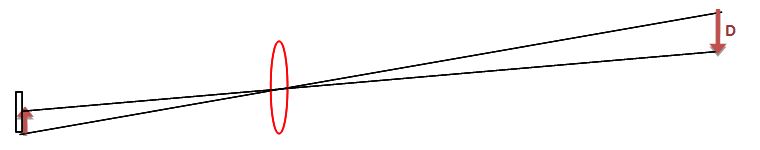

Le mouvement de l’oiseau dans le ciel se traduit par une translation de son image sur le capteur. Pour que l’image soit perçue nette, le déplacement D effectué pendant que l’obturateur est ouvert doit être inférieur au diamètre du cercle de confusion c.
Si l’oiseau se déplace à la vitesse V pendant un temps d’obturation t, il parcourt une distance D = V x t.
On peut écrire la relation suivante :
En appliquant cette formule, prenez garde à bien utiliser les mêmes unités pour toutes les variables ! L’oiseau est ici photographié avec un 300 mm monté sur un plein format (cercle de confusion = 0,03 mm). S’il se déplace à 45 m du photographe à une vitesse de 20 km/h, on obtient en convertissant tout en mètres :
soit t = 0,00080 seconde (1/1250ième de sec)

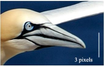

Rappelons une fois encore que pour cette vitesse limite, le déplacement sur le capteur couvrira plusieurs pixels. Les stakhanovistes de la netteté devront donc remplacer dans la précédente formule la taille du cercle de confusion par celle du photosite. En l’occurrence, la photo a été ici faite avec un Nikon D700, soit 4 256 pixels sur les 36 mm de la largeur du capteur. L’emplacement unitaire d’un photosite occupe 0,0085 mm, ce qui ramène à 1/4400ième de seconde la vitesse à laquelle l’oiseau sera parfaitement net.
La vignette ci-dessus montre un détail de la photo précédente affichée à la taille réelle des pixels. Le trait vertical blanc représente 3 pixels de la largeur de l’écran. L’oiseau ne doit ici sa netteté qu’au fait que le photographe l’a accompagné dans sa trajectoire, ce qui a eu pour conséquence de réduire sa vitesse relative par rapport au capteur.
L’astuce est facile à détecter : le décor étant immobile, le fond de l’image (ici le bleu de l’océan) parait flou. On reconnaît la technique du filé, beaucoup utilisée en reportage sportif.

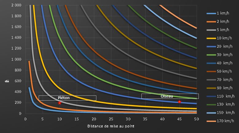

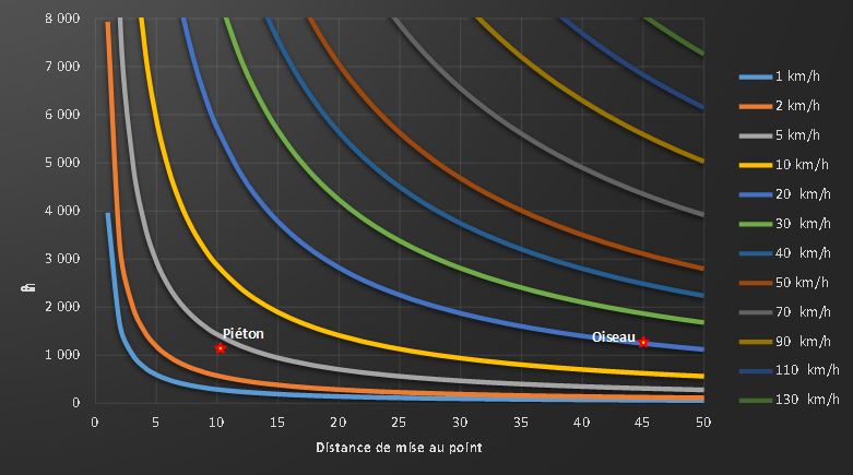

Les graphiques suivants donnent sur l’axe vertical les vitesses de déclenchement limites pour un plein format, sur la base du cercle de confusion (et non du pixel), sans suivi du sujet dans l’objectif. L’axe horizontal fait varier la distance de mise au point.
Chaque courbe correspond à une vitesse différente du sujet. On lit par exemple sur le graphique que photographier au 50 mm un piéton qui se déplace à vitesse normale à 10 mètres du photographe nécessite une vitesse de déclenchement de 1/200ième de seconde.
Focale 50mm
Focale 300mm
Ces courbes montrent bien les difficultés que l’on peut rapidement rencontrer lorsque l’on photographie des sujets en mouvement.
